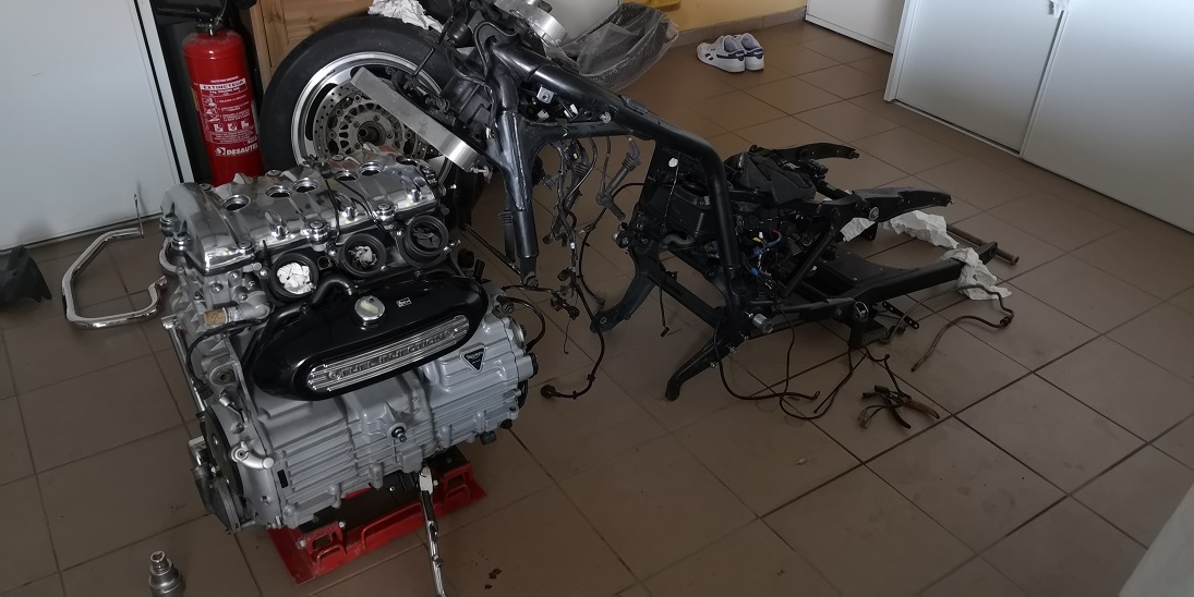

Bon du coup des nouvelles pas très bonnes, lors du remplacement des coussinets je me suis aperçu que le demi palier de vilebrequin du carter supérieur était bien marqué, je ne peux donc pas remonter en l'état..... à suivre!
Alectriple
40
Alectriple
  Posté : 26-10-2021 08:11
Bon grâce à Patounet 2300 je suis de nouveau en selle, moteur d'occasion récupéré la semaine dernière, remis à neuf ce weekend et fini hier soir! Prêt à être remis en place dans le cadre....

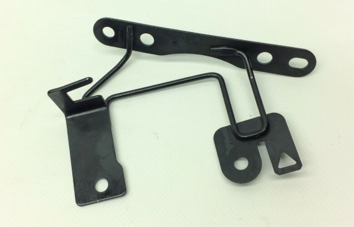

Petite question, qui sais où va cette petite bête étrange?
  Posté : 26-10-2021 09:32
Bravo,quant à la petite bête étrange,un support de relais quelconque;mais ça n'aide pas.
  Posté : 26-10-2021 09:35
Support des prises pris en sandwich avec cache entre réservoir d'huile et cadre /selle
Peux être ''oublié''.

Merci pour l'info, pas oubliée mais impossible à trouver sur les vues éclatées! Je vais faire mon relou mais tu n'aurais pas une photo?
Alectriple
40
Alectriple
  Posté : 26-10-2021 10:16
Ah j'ai tilté en fait, pas indispensable.....
  Posté : 26-10-2021 10:45
Sur world of triumph une patte ressemblerait et serait peut être une patte de phare.

Sur les patoches sont branchés connecteur du capteur de position de vitesse, capteur vilebrequin capteur de béquille et un autre, bref tout les prises en volant qui se baladent en position arrière du réservoir d'huile.
