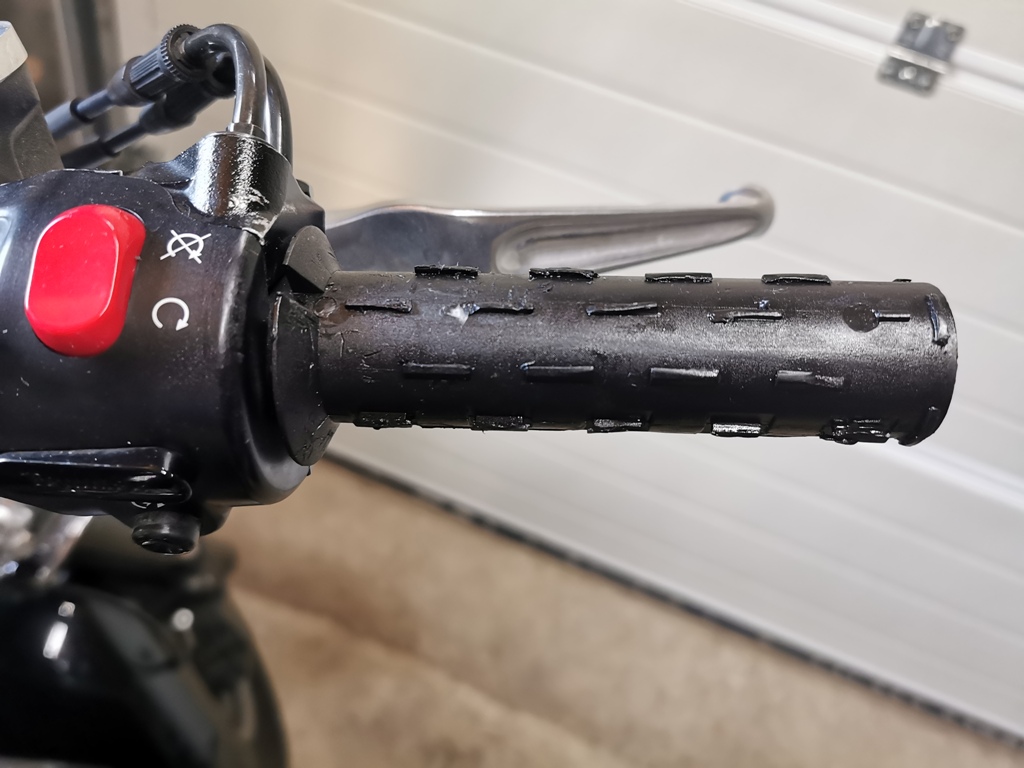

on attaque la partie la plus délicate : la poignée droite !
Il faut retirer le manchon de la poignée (on garde la poignée d'origine)
Je ne perds jamais, j'apprends ...
Tichaud
39
Tichaud
  Posté : 17-04-2021 09:36
Maintenant, on va usiner la poignée d'origine pour pouvoir mettre la poignée chauffante par dessus
Tichaud
39
Tichaud
  Posté : 17-04-2021 09:42
Il suffit mettre la nouvelle poignée en force dessus (si ça force de trop, il faut encore usiner un peu ...)
Tichaud
39
Tichaud
  Posté : 17-04-2021 09:46
Pour le branchement électrique, il faut repérer la broche pour les poignées chauffantes d'origine, retirer un peu de chatertone de protection pour avoir plus de place et mettre une cosse de dérivation sur le fil bleu et de relier l'autre fil à une masse.
Et voilà !
Tichaud
39
Tichaud
  Posté : 17-04-2021 09:47
Le résultat final !
