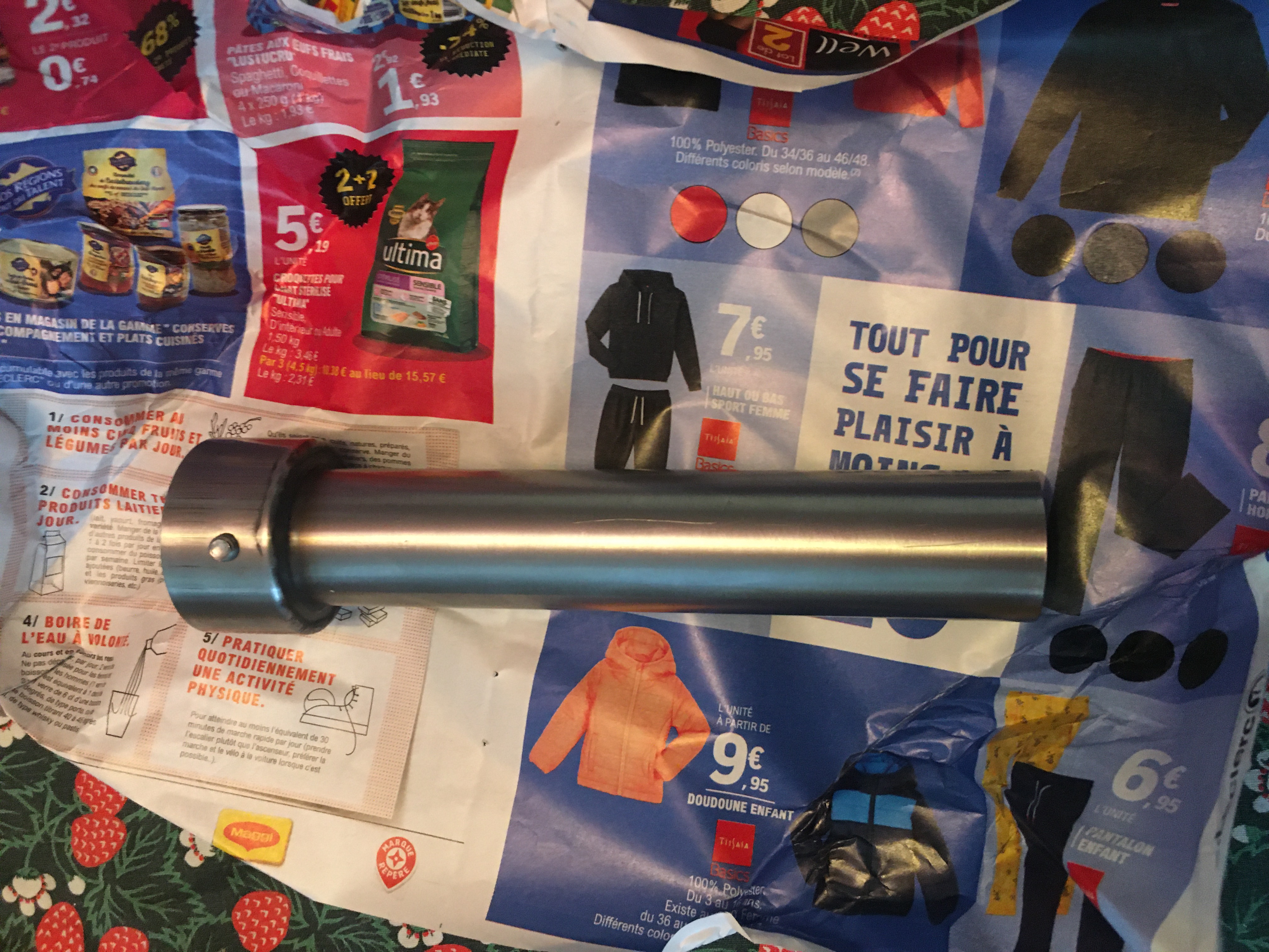

Autre précision : c'est moi qui ai fait les trous dans le tube, je pense qu'il pourra aussi te le faire à condition de lui donner le nombre de trous et leur diamétre.Je ne sais plus combien de trous j'avais fait ni quel diamètre.Ca m'avait permis d'ajuster le son en augmentant le diamètre ( de 6mm j'avais aggrandi à 6.5 ou 7 mm avec un petit chanfrein réalisé avec un foret de 8mm.Une petite perceuse à colonne facilite l'opération

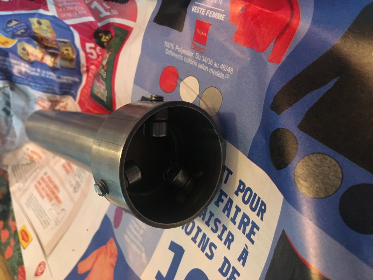

Idéalement, il faudrait qu'il incorpore les 3 écrous dans la collerette plutôt que soudés sur la collerette, ça laisserait un peu plus de débattement pour visser les 3 vis.

Pour le nombre de trous : j'en ai fait 32 de 6mm au début, puis ajouté 16 de 6 mm également sans oublier l’extrémité qui n'est pas bouchée mais largement obstruée : cela me permet un bon compromis acoustique et d'avoir un régime entre 1500 et 2500 t/mn très acceptable lorsque rencontre potentiellement verbalisante !!

Effectivement le temps passe vite et je n’en n’ai pas eu beaucoup dernièrement, j’ai bien reçu la chicane via ton contact Bitwin, j’ai passé commande ensuite via son site, chicane-moto.com.
La chicane est de bonne facture et fait bien son travail, juste le montage qui n’est pas simple car le système de serrage n’est pas très accessible et il faut couper le bout d’une clé pour que ça passe comme tu l’avais mentionné également

le résultat ? tu l'as modifié par rapport à la photo ?
Remito
13
Remito
  Posté : 21-03-2021 21:22
Non je l’ai installée telle quelle, je trouve qu’elle fait bien son travail
J’ai beaucoup moins voire presque plus de pétarades à la décélération également
