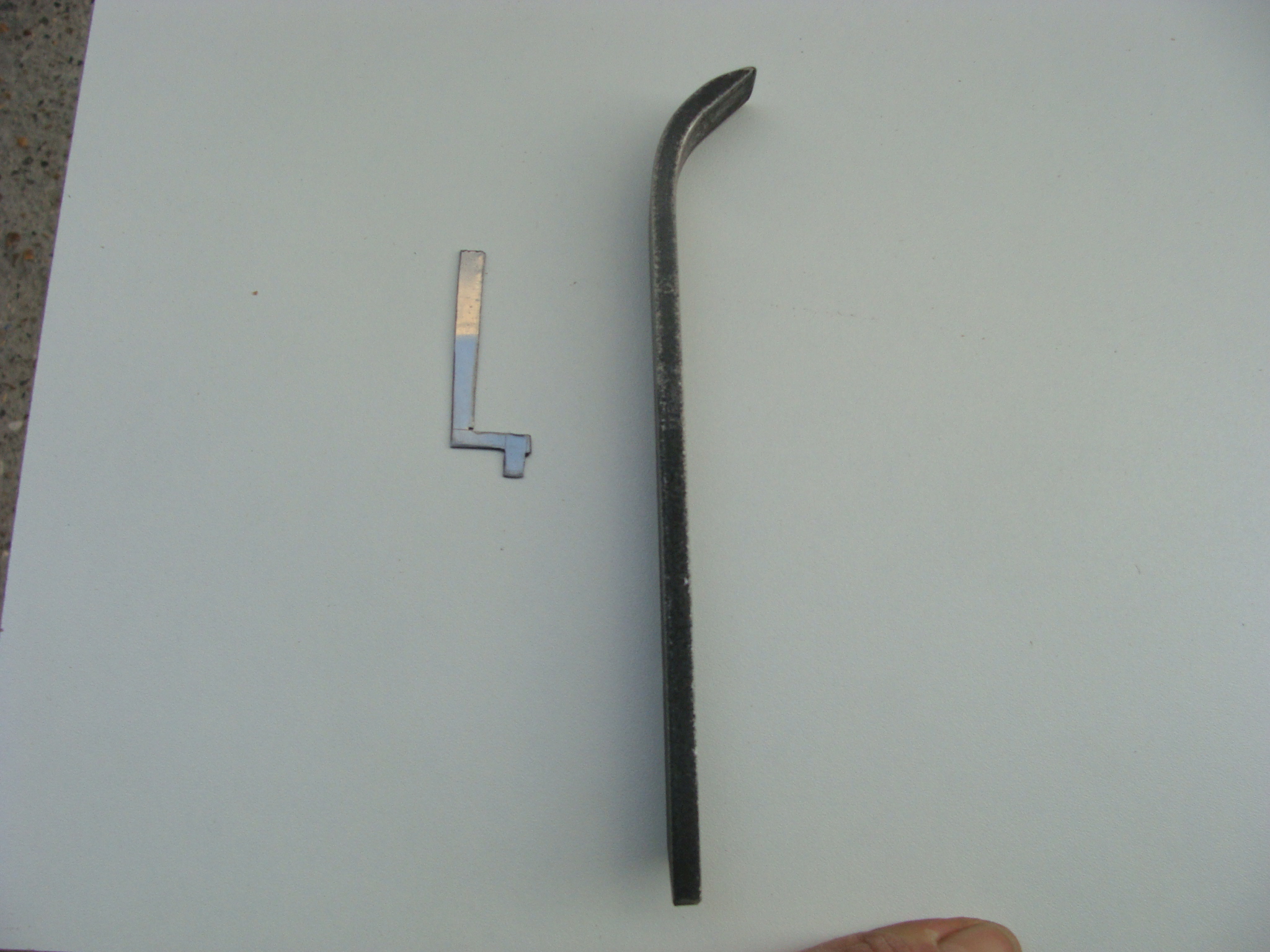

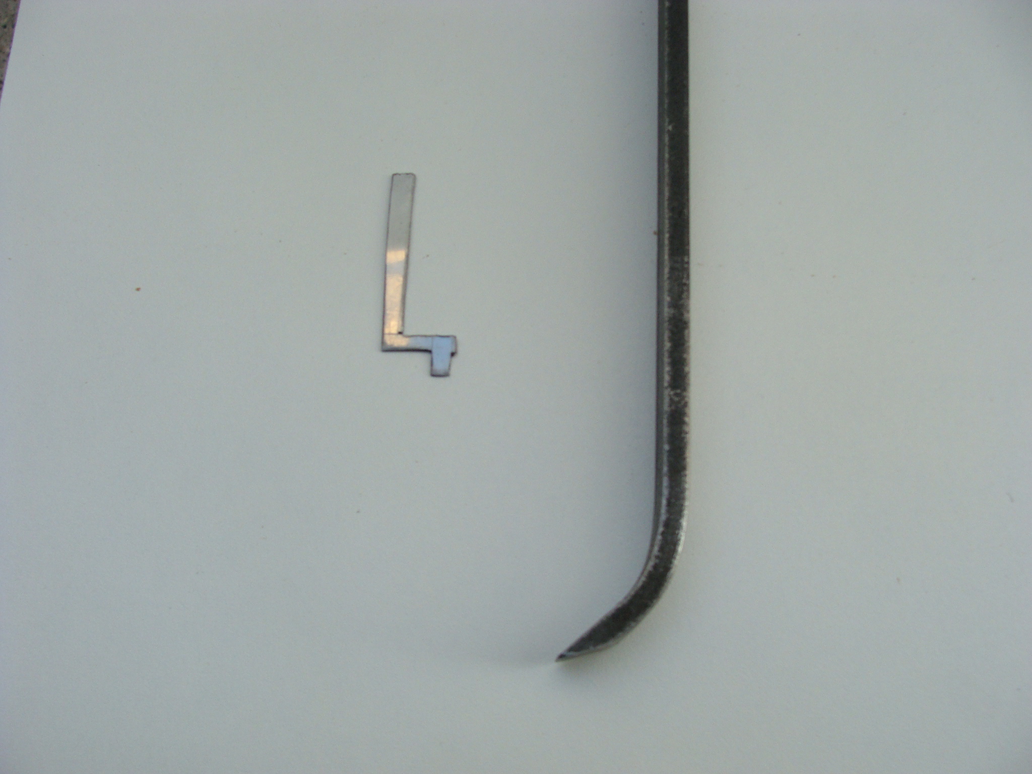

J'ai fabriqué deux outils tout simples qui m'ont permis de remplacer les pastilles sans démonter l'échelle et arbres à cames. Le premis pour faire descendre la soupape et l'autre pour maintenir le chapeau en position basse. Après avec un tournevis et un aimant on enlève la pastille et remet la nouvelle.
  Posté : 31-03-2019 21:15
Ca c'est un truc qu'il est bien.
RocketVaroise
386
RocketVaroise
  Posté : 05-04-2019 18:15
Ca fait rêver tes outils....plutôt que de tout démonter pour des simples pastilles
Je sens le gain de temps éno0Oorme
Tu peux les emmener à la printaniales histoire qu'on voit ça de près ?
A moins que ce soit un poisson d'Avril
  Posté : 05-04-2019 20:35
Et ben perso, désolé Nico, je vous le déconseille fortement!
J'utilise systématiquement un aimant de soudure pour décoller chaque pastille de son support, les accès sont plus ou moins aisés en fonction de leur emplacement. Bref la manip va être bien plus galère que de déposer l’échelle d'arbre à cames. Gain de temps? pas sûr.
Après ce n'est que mon avis...
NICO69
NICO69
  Posté : 05-04-2019 21:39
Pour toi Olivier c'est pas un problème de tout démonter mais je peut comprendre que ce n'est pas à la porté de tous. Faut avouer que c'est pas facile de maintenir les arbres à cames et en même temps mettre la chaine en place alors qu'avec mes 2 outils c'est vraiment simple, je l'ai fait sans aucun problème et si tes jeux ne sont pas bon tu n'a pas tout à redémonter.
