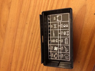

  Posté : 19-11-2020 08:43
ce n 'est pas le même emplacement des fusibles sur mon X.
Message édité par : arjo50 / 19-11-2020 08:44
