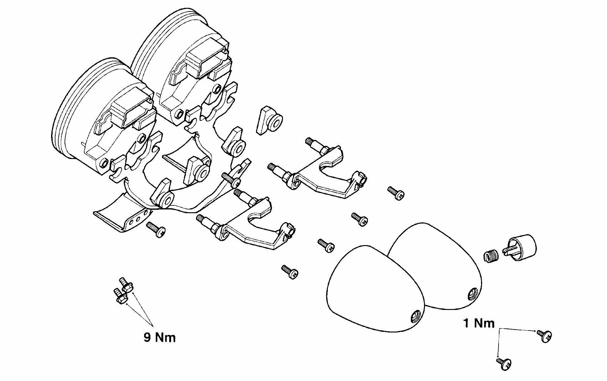

Même probléme de compteur de vitesse qui reste éteint.
Vous pouvez me dire comment le débrancher ?
Je ne trouve pas le connecteur !!!
Le cerclage est-il vissé ? je n'arrive pas à le bouger.
Et à l'arrière du compteur le faisceau semble y aller sans connecteur intermédiaire. Il faut dire que tout est noyé dans le shaterton...
  Posté : 01-03-2021 11:03
Salut JP, je te mets un éclaté pour le démontage.
Tu défais le bloc compteur fixé sur le pontet.
Tu enlèves le capot chromé à l'arrière et tu as accès au connecteur
Attention au bouton de remise à zéro, sur les les classiques, il y a une petit vis cruciforme, sur le Roadster me rappelle plus...

Merci Lionel, je n'avais pas remarqué les petites vis sur le fond du cache !!

Démontage fait, et envoi demain pour test sur la jumelle...
On croise les doigts pour ne pas avoir à changer tout le bloc !
