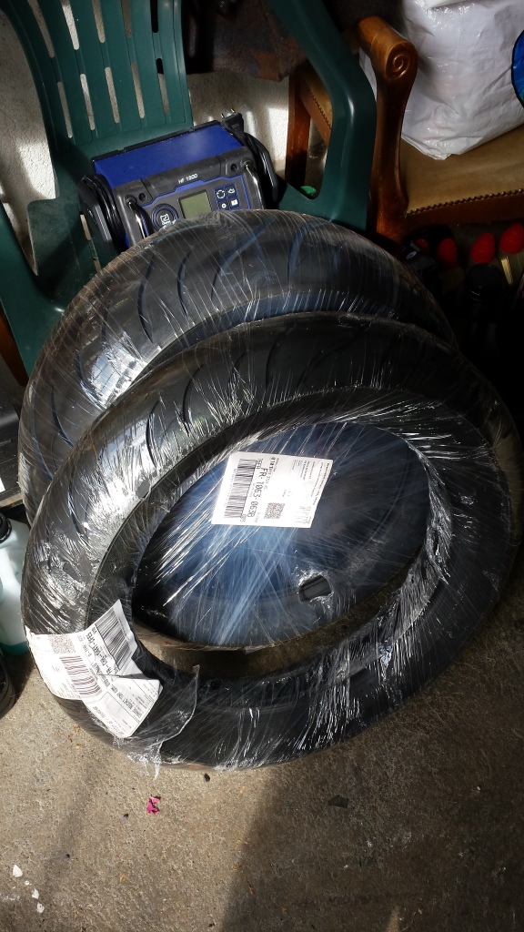

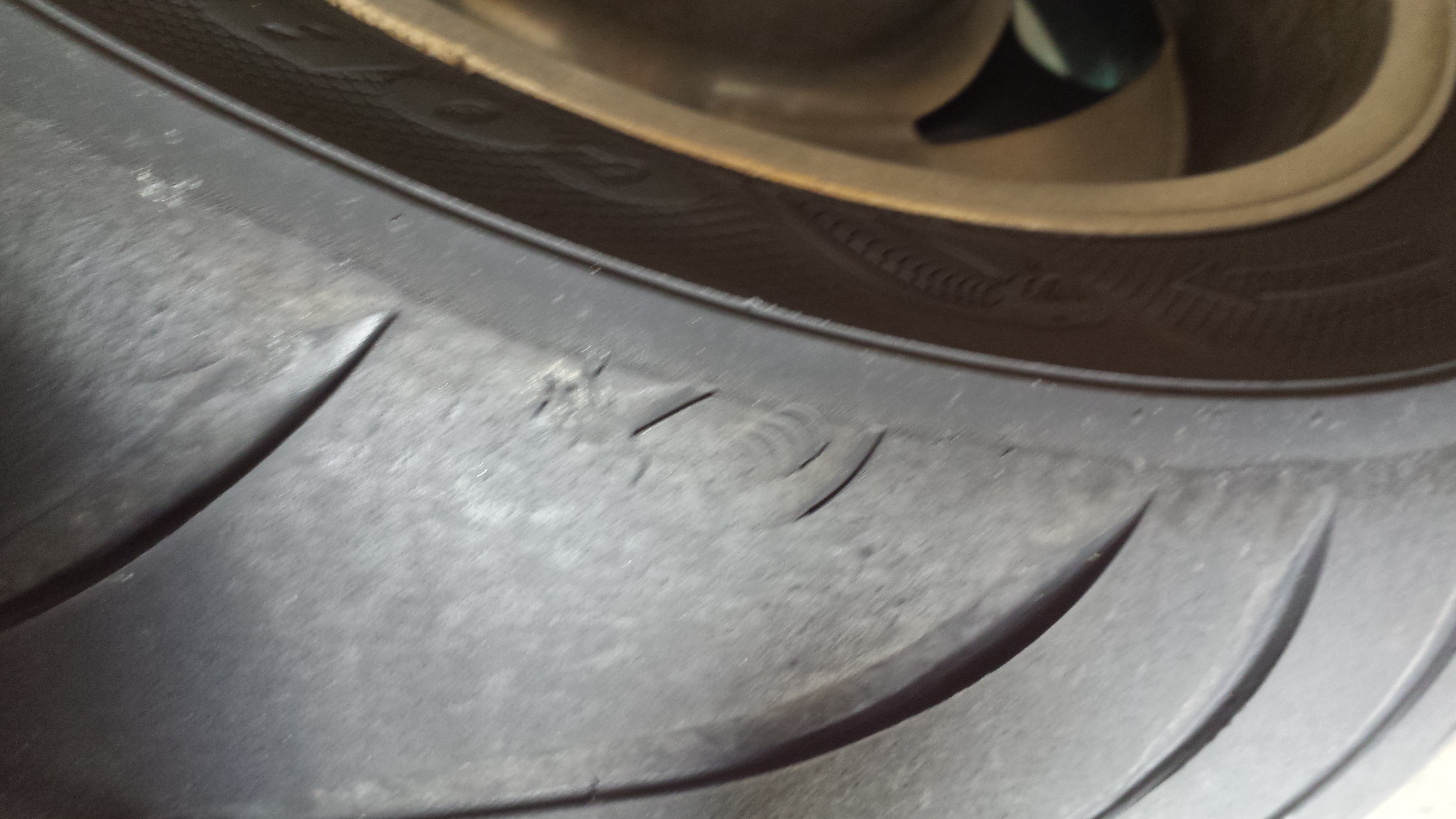

  Posté : 20-08-2017 10:49
Bah!Bah!Bah! Avon Cobra biensur !
https://www.123pneus.fr/cgi-bin/rshop.pl?dsco=125&cart_id=99561094.125.63943&Breite=150&Quer=80&Felge=17&Speed=&kategorie=&profil=&Marke=Avon&ranzahl=1&tyre_for=Chopper&x_tyre_for=&F_F=&Herst=Avon&m_s=1&rsmFahrzeugart=MO&filter_preis_bis=&filter_preis_von=&details=Ordern&typ=R-155677
https://www.123pneus.fr/cgi-bin/rshop.pl?dsco=125&cart_id=99561094.125.63943&Breite=240&Quer=50&Felge=16&Speed=&kategorie=&profil=&Marke=Avon&ranzahl=1&tyre_for=Chopper&x_tyre_for=&F_F=&Herst=Avon&m_s=1&rsmFahrzeugart=MO&filter_preis_bis=&filter_preis_von=&details=Ordern&typ=R-155687

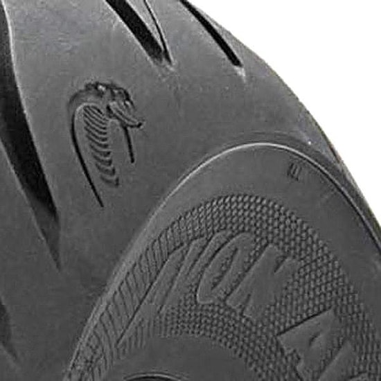

Des pneus ludiques ou le jeu consiste à effacer le Cobra en bordure de la bande de roulement
Ressenti perso: moins raides que les Metz, un profil plus arrondi qui facilite la mise sur l'angle, un très bon grip, une tenue correcte sur le mouillé (j'suis pas une epée non plus sur la flotte) et....... moins chers

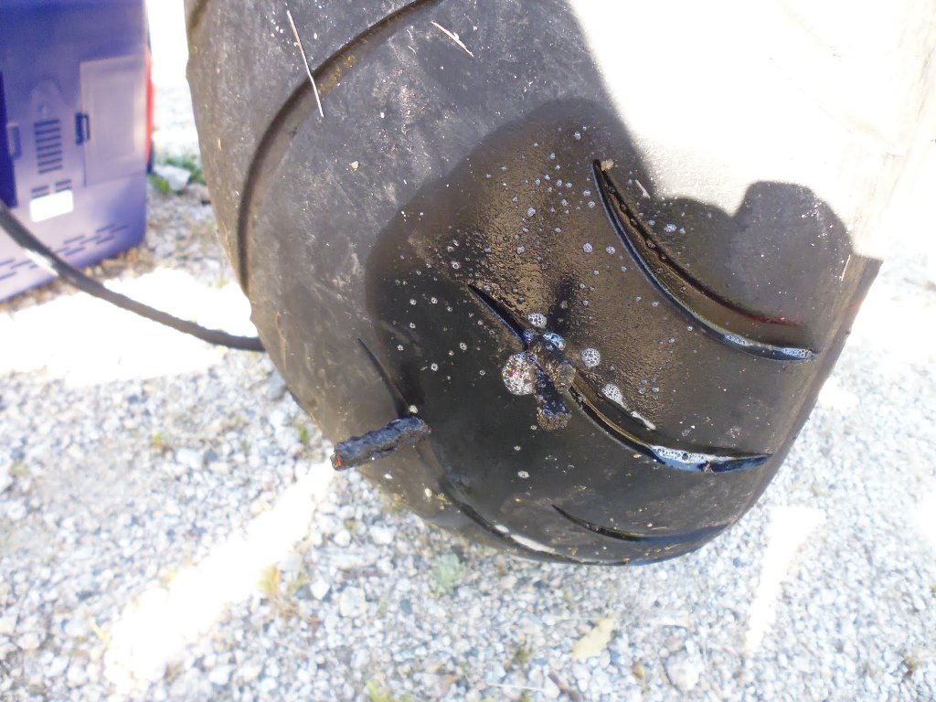

Et ils se réparent magnifiquement bien. Un grand merci encore une fois à mon assistance technique Pneus/Plaquettes lors de l'Auvergnale
Mon 3eme train viens d'arriver
Message édité par : rocket63 / 20-08-2017 10:57
