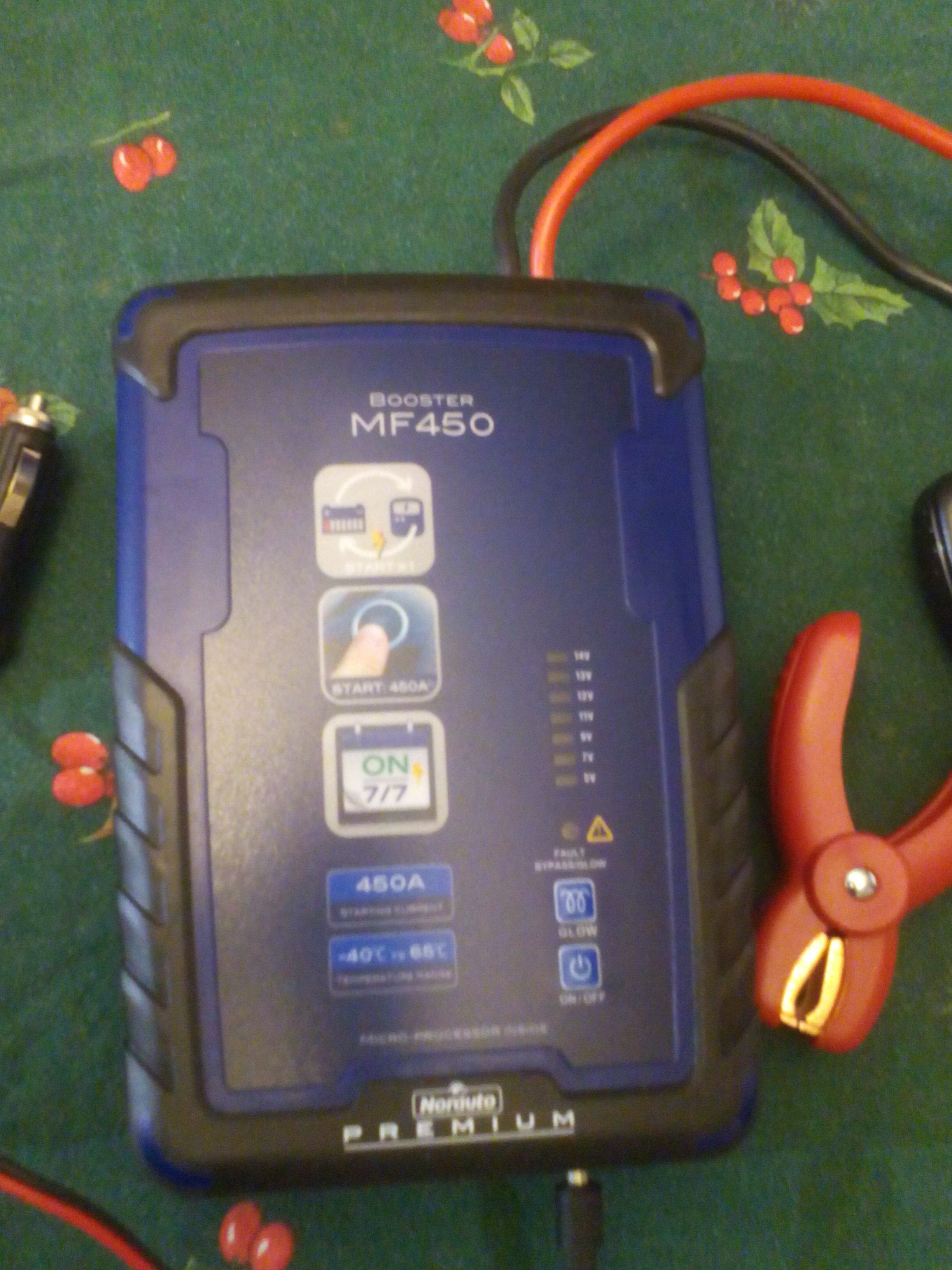

  Posté : 09-01-2017 22:53
moi j'ai un garage glagla sans électicité....
alors le pere Noël il m'a amené ça:
un booster auto rechargeant, c'est top!!!
taille d'un gros bouquin,
un kilo, 450Amp
hop du sac à dos,
click la selle
hop la trousse à outils
scrouik moins
scrouik plus
vrooom!
on démonte hop la trousse à outils click la selle et hop dans le sac à dos!!
