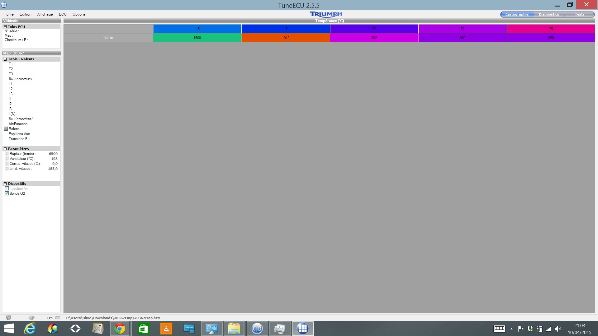

bonjour petite question aux spécialistes
sous tunEcu comment faire pour modifier les valeurs de mon ralenti et le mettre a 950 tr/mn ( avant de faire une connerie )
merci d avance

  Posté : 10-04-2015 21:05
domdo
803
domdo
  Posté : 10-04-2015 21:15
merci donc apparemment j ai juste a changer les valeurs je vais essayer ça demain
  Posté : 10-04-2015 21:22
normalement oui, essai

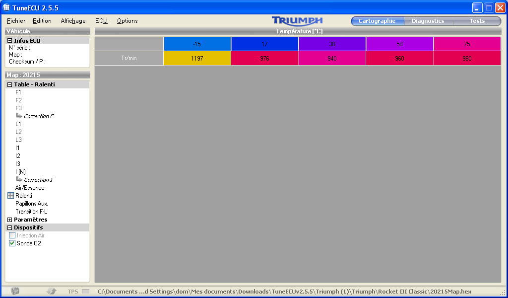

  Posté : 11-04-2015 22:02
voici donc mon ralenti modifié c 'est sur elle tourne plus vite mais le voyant ne s ' allume plus au ralenti
comme je n'ai pas encore reçu mon capteur de pression d huile en attendant je laisse comme ça
