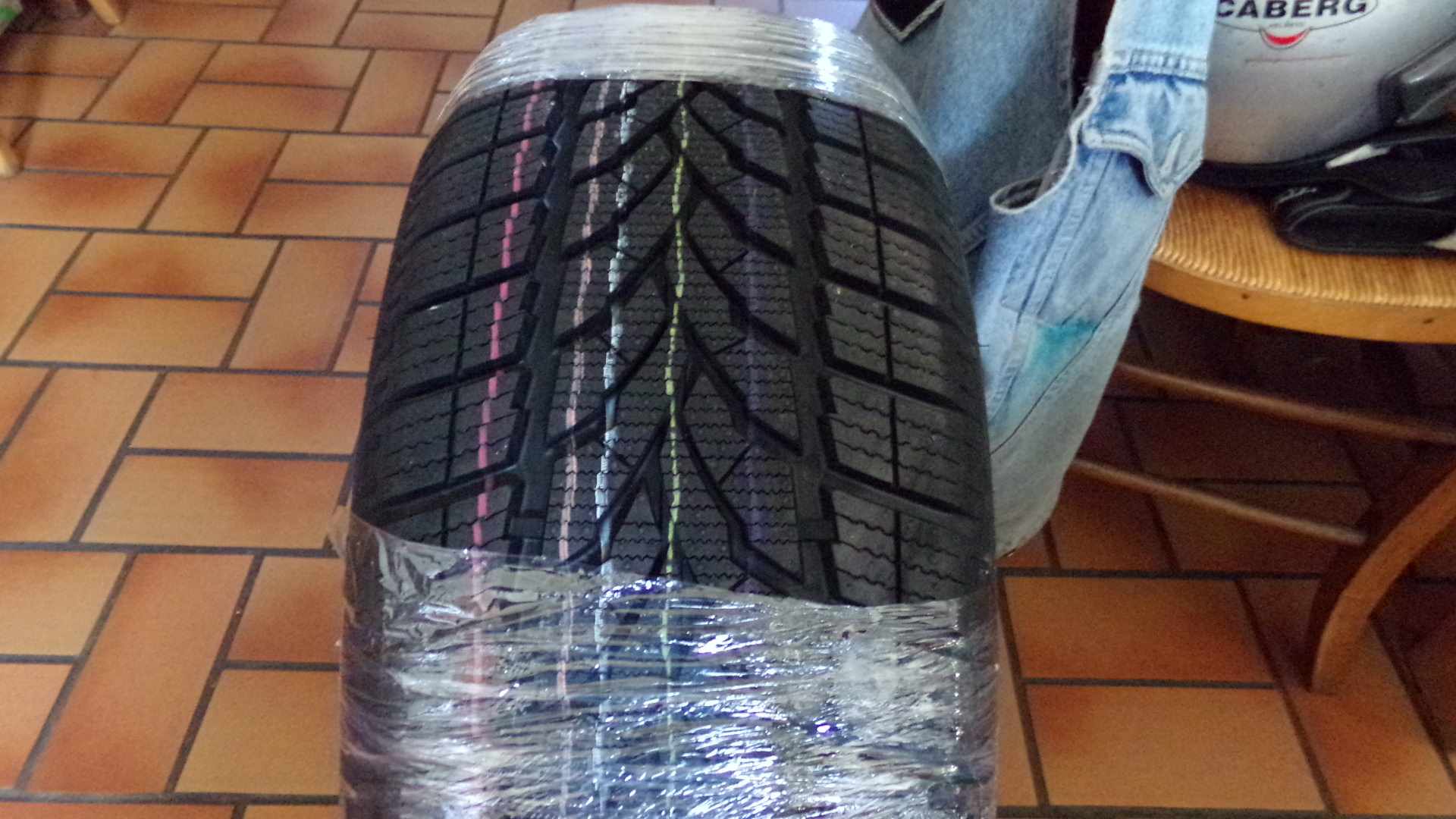

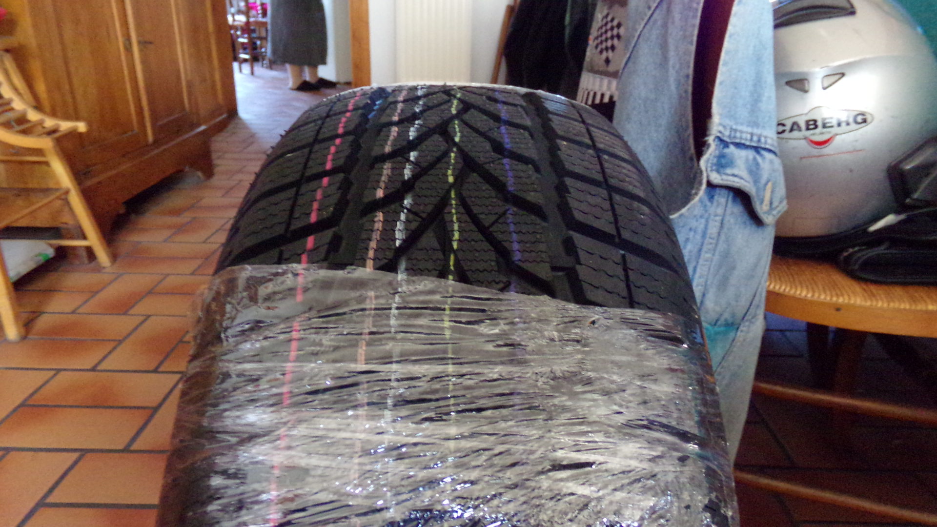

  Posté : 14-09-2014 18:45
le début de l'histoire.

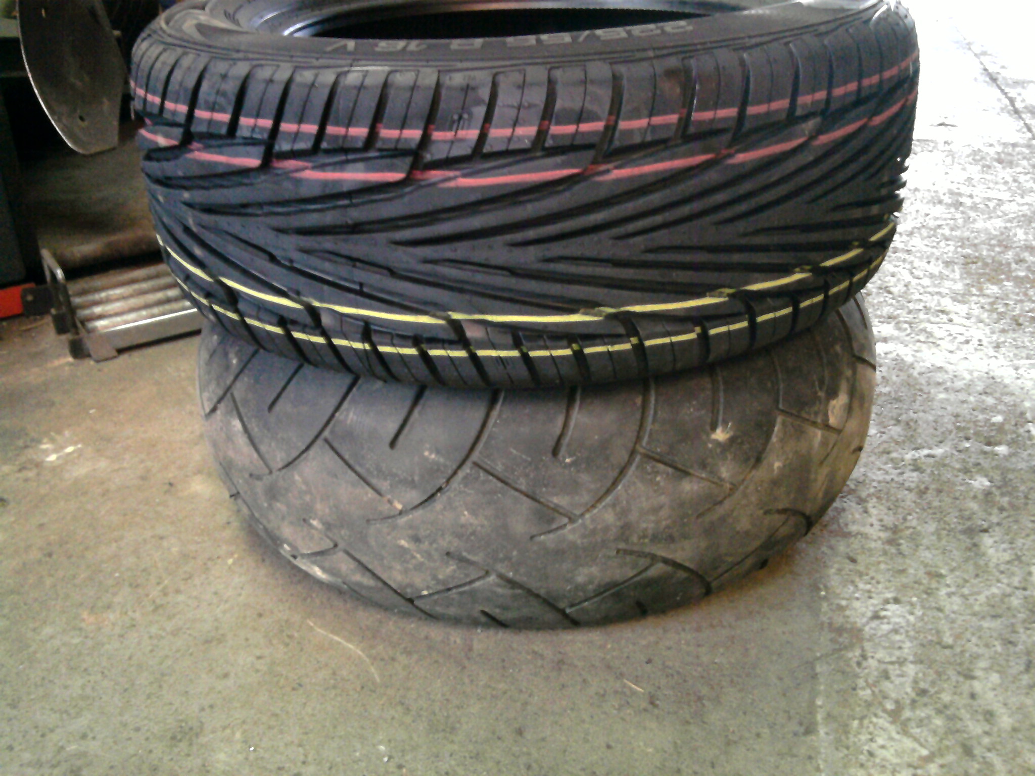

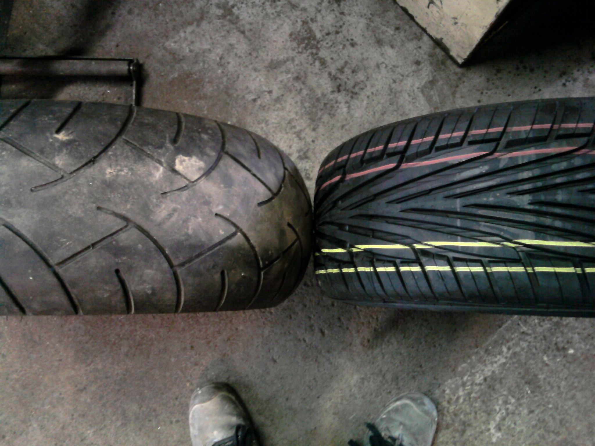

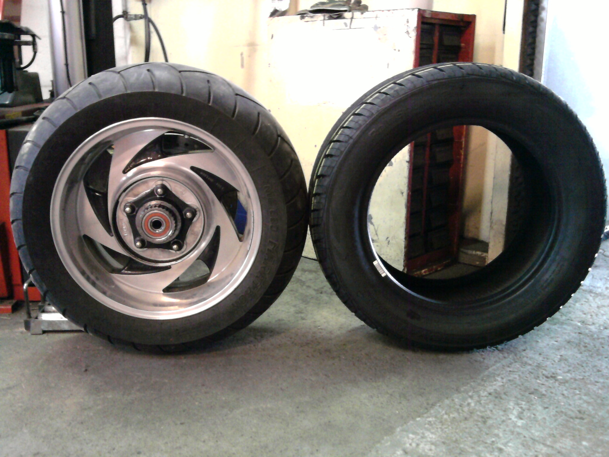

Voilà je viens de recevoir mon Darkside : un Star Performer 225X60 R16 102V
XL mud and snow à 78€ . Vu que mon Metz n'est pas encore complétement usé ,
je ne le monterai qu'après l Automnale .

Impressionnant ...
Juste pour info , pourquoi monter un pneu en 225 sur une jante en 240 ?
Bonne route
vinc
13
vinc
  Posté : 16-09-2014 12:04
Bienvenu au cercle très fermé des barkside biker.
un 240 frotte sur les cotés du garde-boue à fond de course des amortisseurs , les flancs extérieures sont plus haut qu'un pneu moto.
  Posté : 16-09-2014 12:20
Salut GoldRock
la jante des standard-classics-roadster fait 7.5" soit 19.05 mm
le pneu est toujours plus large que la jante !
Merci Vinc pour ton accueil dans le Coté Obscur !
