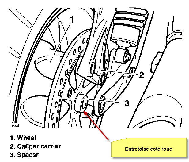

J'ai retrouve le post.... entretoise y est.
  Posté : 08-06-2014 11:02
Salut lours
de mémoire il y a le roulement, un circlips (il est fragile et a pu casser au remontage?)l'entretoise (pour les rockets standard, classic et touring, l'épaisseur est de 22 mm pour la roadster elle est de 29 mm) puis vient le joint d'étanchéité
un roulement défectueux provoque des sensations très bizarre il n'y a pas de symptômes bien ciblés
pour vérifier le roulement pas besoin de démonter la roue, il suffit de soulever ta bécane( avec tes petits bras musclés ) et de vérifier le jeu autour de l'axe. Pour l'avoir fait c'est évident quant le roulement est usé. j'ai roulé un an avec un roulement défectueux et il a fallu qu'il casse pour comprendre pourquoi je ressentais des vibrassions à la décélération et lors des freinages en ville à faible vitesse. passé 150 km h je ne ressentais plus rien.
