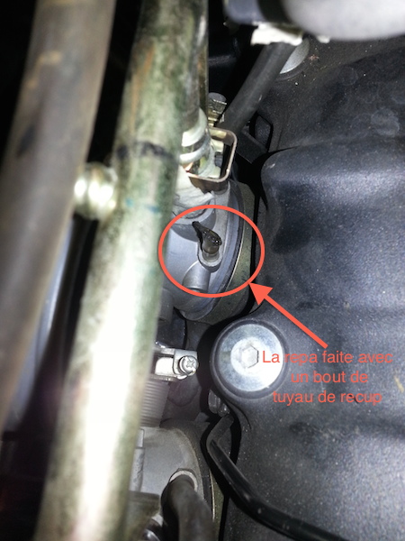

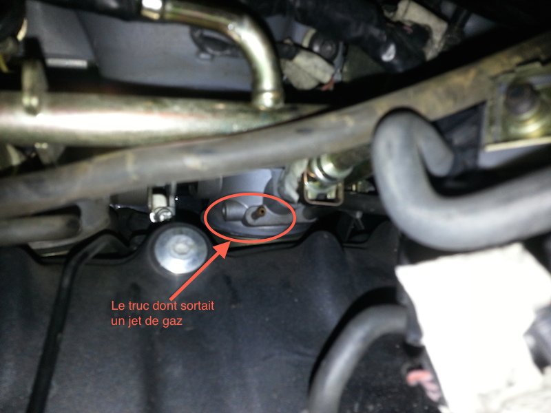

- les "pftts" que j'avais pris pendant un temps pour un arc electrique sont en fait des jets de gaz qui sortent d'une valve de l'injecteur du cylindre 1. (cf photo 1)
En demontant le reservoir + arrivée d'air:

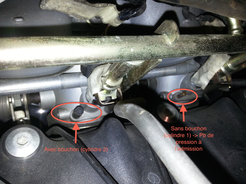

- En comparant avec son petit camarade, il manquait un petit bouchon de merde. (cf photo 2)

Un bout de tuyau 6mm (origine pompe à air aquarium) que j'ai fait fondre au bout et hop! (Photo 3)
On remonte le tout et ca ronronne comme avant.
