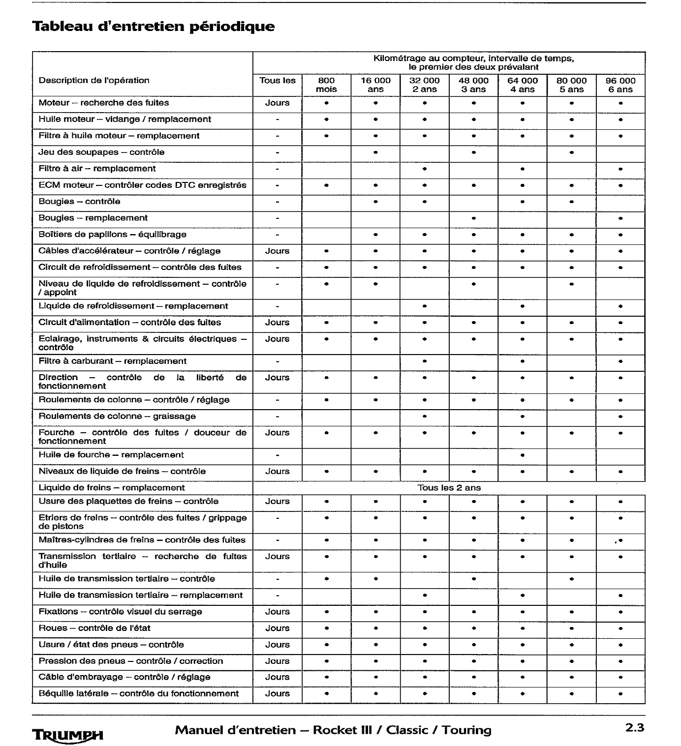

J'arrive bientôt au 32000 ! Et je me lance !!!
Si l'un de vous l'a déjà faite, peut-il me dire s'il faut des outils spécifiques ?
Quelle difficulté je risque de rencontrer...etc.
Et surtout à quoi dois-je faire attention le plus pour ne pas mettre en danger le bon fonctionnement futur de la bête !!??!?
En vous remerciant par avance pour vos réponses !

Voilà le plan d'entretien des 32000 entre autres.
Rien de compliqué comme d'habitude pour qui connait!
Pose les questions qui vont bien pour ce qui pourrait te bloquer et sert toi des tutos déjà existants.

Pour le graissage de la colonne de direction je subodore qu’il y a juste à démonter les T de fourche !
Le remplacement de l’huile du cardan ne devrait pas poser de problème (voir, une formalité…)
La seule chose qui m'inquiète un tantinet c'est le contrôle, voir réglage des culbuteurs !
Cela-dit si je ne m’y colle pas je ne saurais jamais le faire…
Y’va-t-il quelques précautions à prendre lors de cette étape ???
Elle a 32 000 mais elle est de 2010 ! je pense aussi faire le remplacement de tous les fluides ! En ce qui concerne le liquide de frein, que me conseilles-tu comme marque, genre dot 4 ça irait ?
Pareil en ce qui concerne le liquide de refroidissement, je pensais en mettre du "sans Eau", qu'en penses tu ??? le lien:
http://www.gt2i.com/fr/liquide-de-refroidissement/64431-liquide-de-refroidissement-sans-eau-evans-power-moteurs-modernes-5-litres.html
Merci pour tes conseils !!!

Encore une petite question qui me taraude !
En ce qui concerne la chaîne de distribution, j'ai été à la pêche via le forum aux infos mais n'ai pas vu mots en ce qui concerne son remplacement !!!
à partir de quel kilométrage est-il préconisé de la changer selon les données constructeurs ???
  Posté : 15-06-2015 20:02
Il me semble que c'est au 48 000 si mes souvenirs sont exacts !
Après vérification dans le manuel constructeur rien n'est précisé.
Je t'envoie u n MP.
