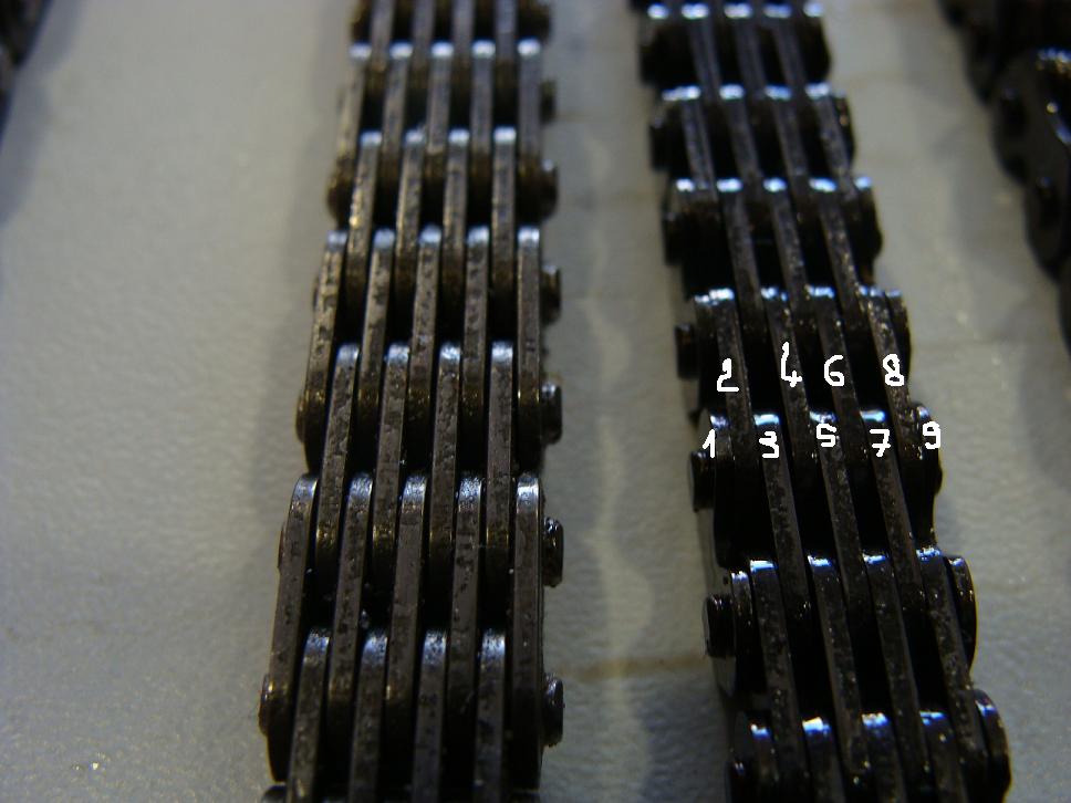

Non Kil tu voit bien que la chaine à gauche est plus large que celle de droite; 9 plaquettes à gauche et 7 à droite; ...
du 9.3 au 7.3
ben non, je suis content que Kil fasse la remarque, je ne suis pas le seul à compter 9 plaquettes (donc à priori la même largeur) éventuellement une forme différente des maillons extérieurs si elles sont photographiées dans le même sens ... c'est pas pour pinailler mais le sujet est intéressant et il me semble pour le moins curieux que Triumph fournisse une chaîne moins solide que d'origine
Benoit
165
Benoit
  Posté : 04-12-2013 10:31
je dirais qu'il y en a une posée dans un sens et l'autre dans l'autre sens
(une à l'endroit une à l'envers)
NICO69
NICO69
  Posté : 04-12-2013 21:01
Les 2 sont posées dans le même sens mais celle de droite à les lames extérieures différentes si bien que vu de ce coté on les voit à peine; tu as raison Kil elles font bien la même largeur; Autant pour moi; t'as un putain de coup d'oeil
  Posté : 04-12-2013 21:15
Bon on s'eloigne du sujet originel mais il existe bien 2 ref de chaine, la première pour les moteurs No 362330 > et l'autre > Eng No 362329.
Le prix est doublé sur la seconde ref.
Voilou.

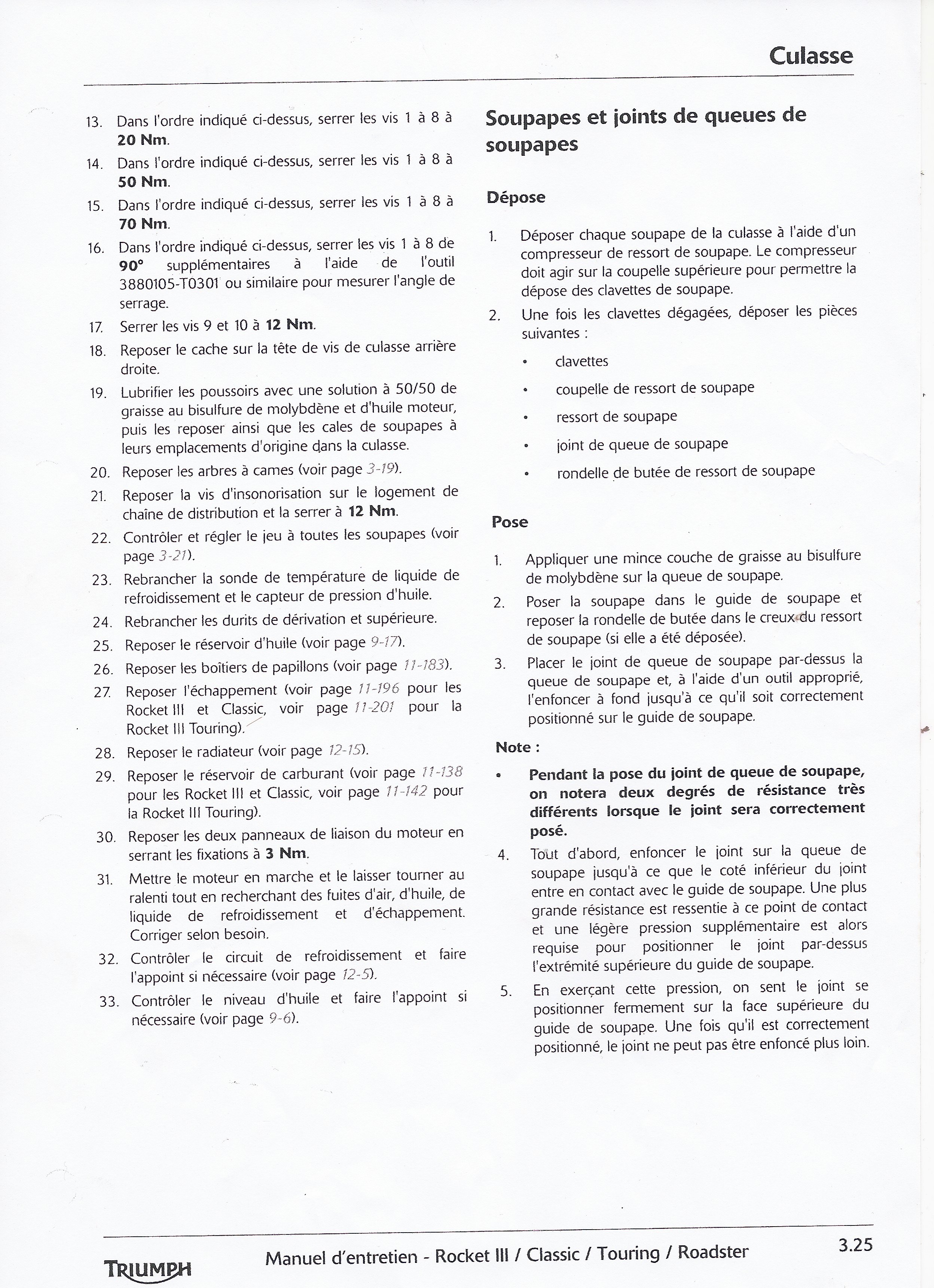

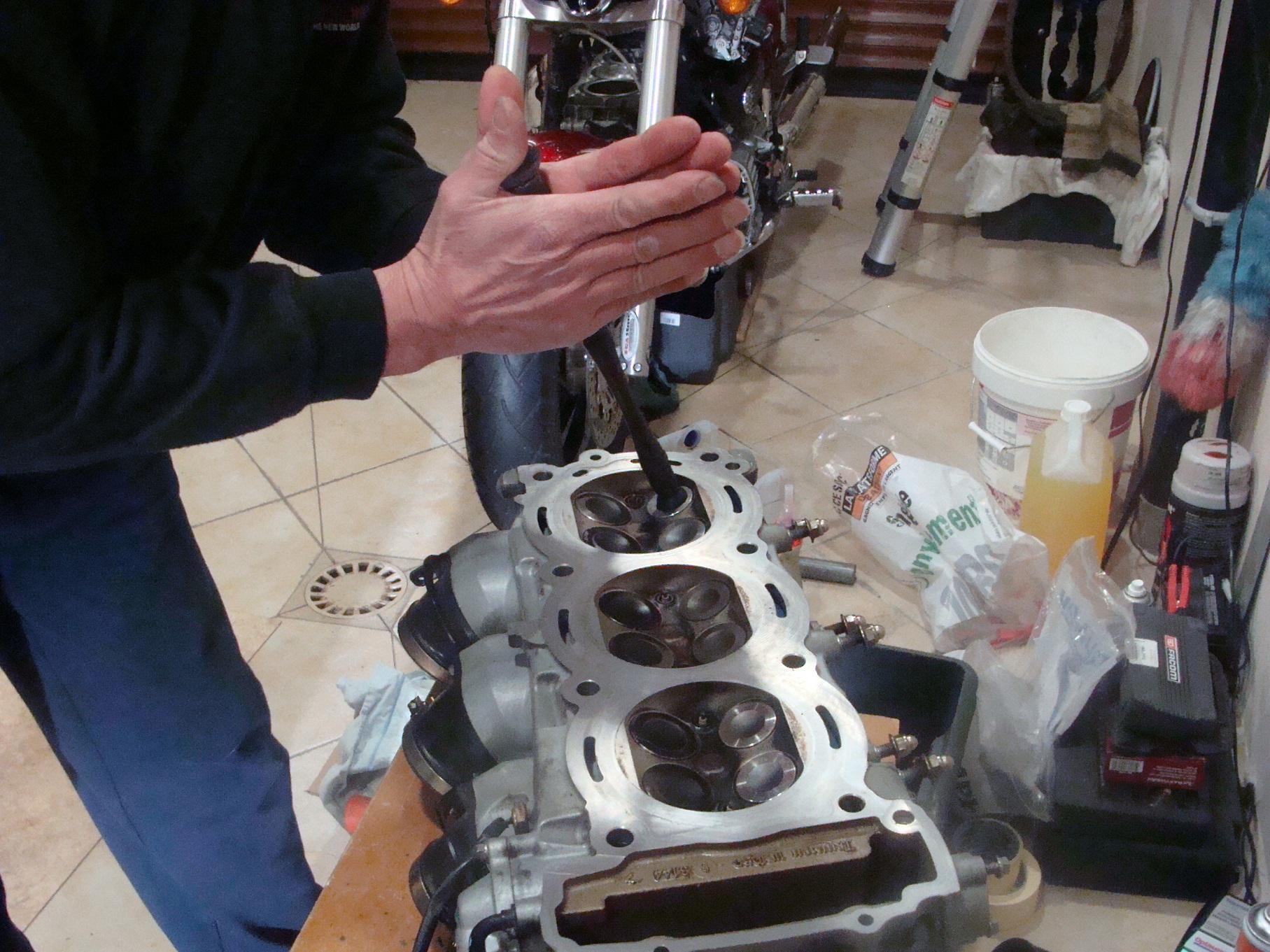

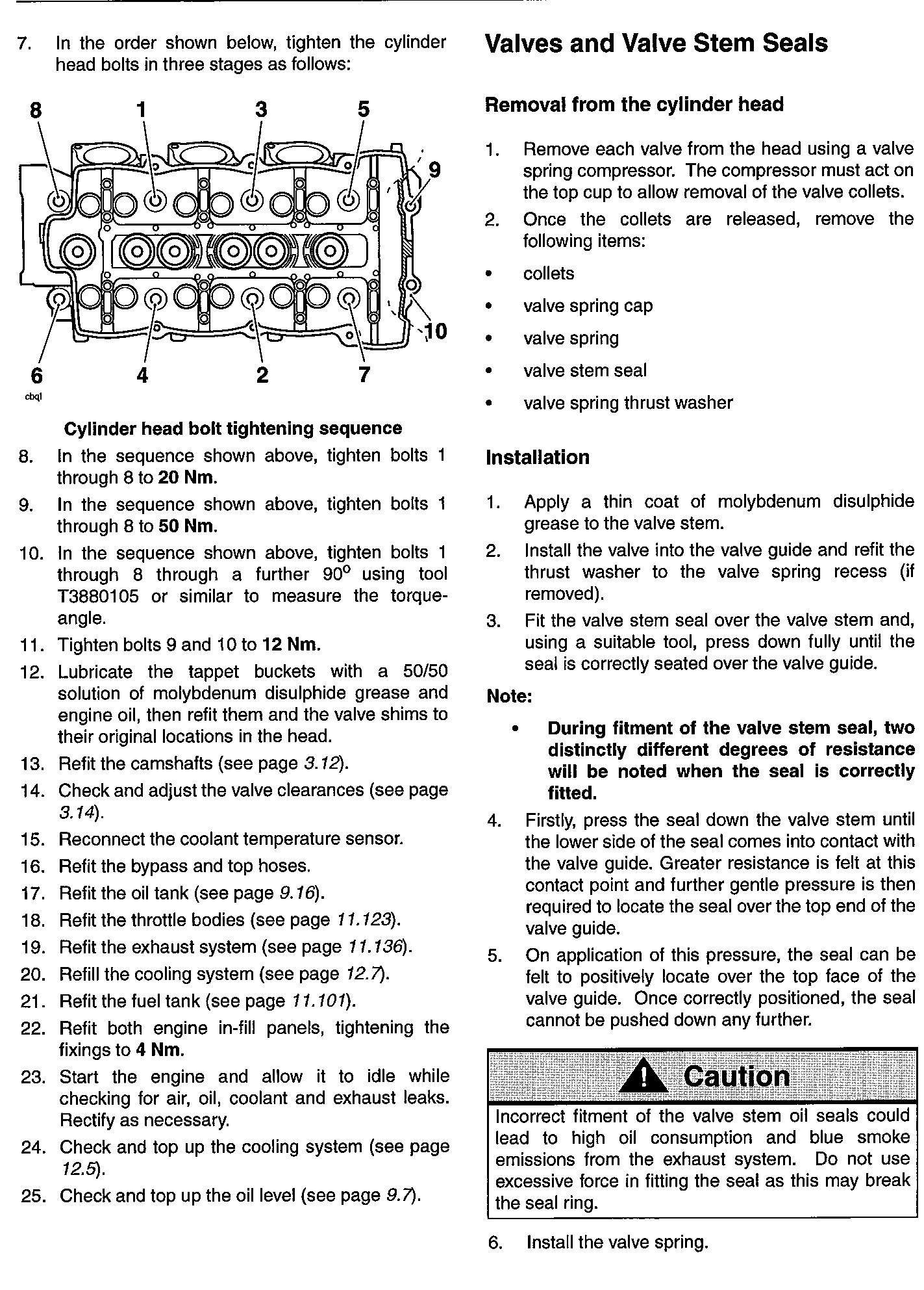

J'ai reçu toutes les pièces et joints nécessaires au remontage Total 800€ ttc quand même; aujourd'hui c'était rodage des soupapes et remise en place des ressorts,des arbres à cames pour le contrôle des jeux: 4 pastilles à remplacer, logique 4 soupapes neuves; Est ce que quelqu'un connait exactement le couple de serrage des 8 vis de la culasse, j'ai vu 50Nm+90° et aussi 70Nm+90°
Merci d'avance
  Posté : 05-01-2014 21:55
Premiére passe les 8 vis à 20Nm.
Seconde passe à 50Nm
Troisième passe à 90° angulaire en plus.
Message édité par : jenaimarredecepseudo / 05-01-2014 21:58
NICO69
NICO69
  Posté : 06-01-2014 18:15
oui mais mon pote qui me donne un coup de main m'a apporté ça:
