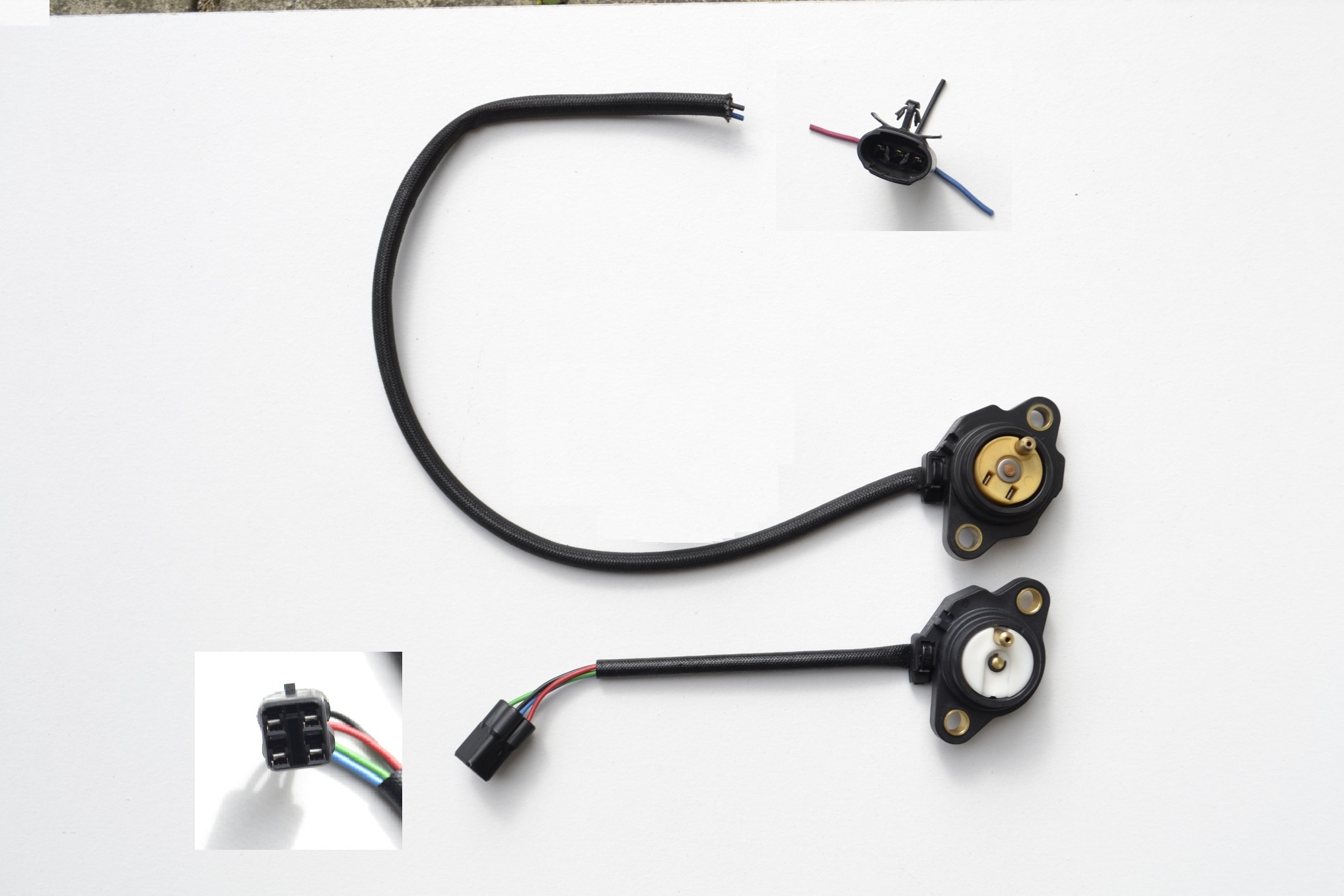

Je suis passé chez le concessionnaire en début d'après midi et le spécialiste Rocket a jeté un coup d'oeuil sur le nouveau capteur. C'est la première fois qu'il voit ce modèle. Ils vont appeler Triumph Suisse pour avoir plus d'infos sur ce capteur et voir s’il y a des modifications à faire pour l’adapter. .

J'aimerai bien que tu postes une photo du capteur stp
  Posté : 18-06-2013 11:04

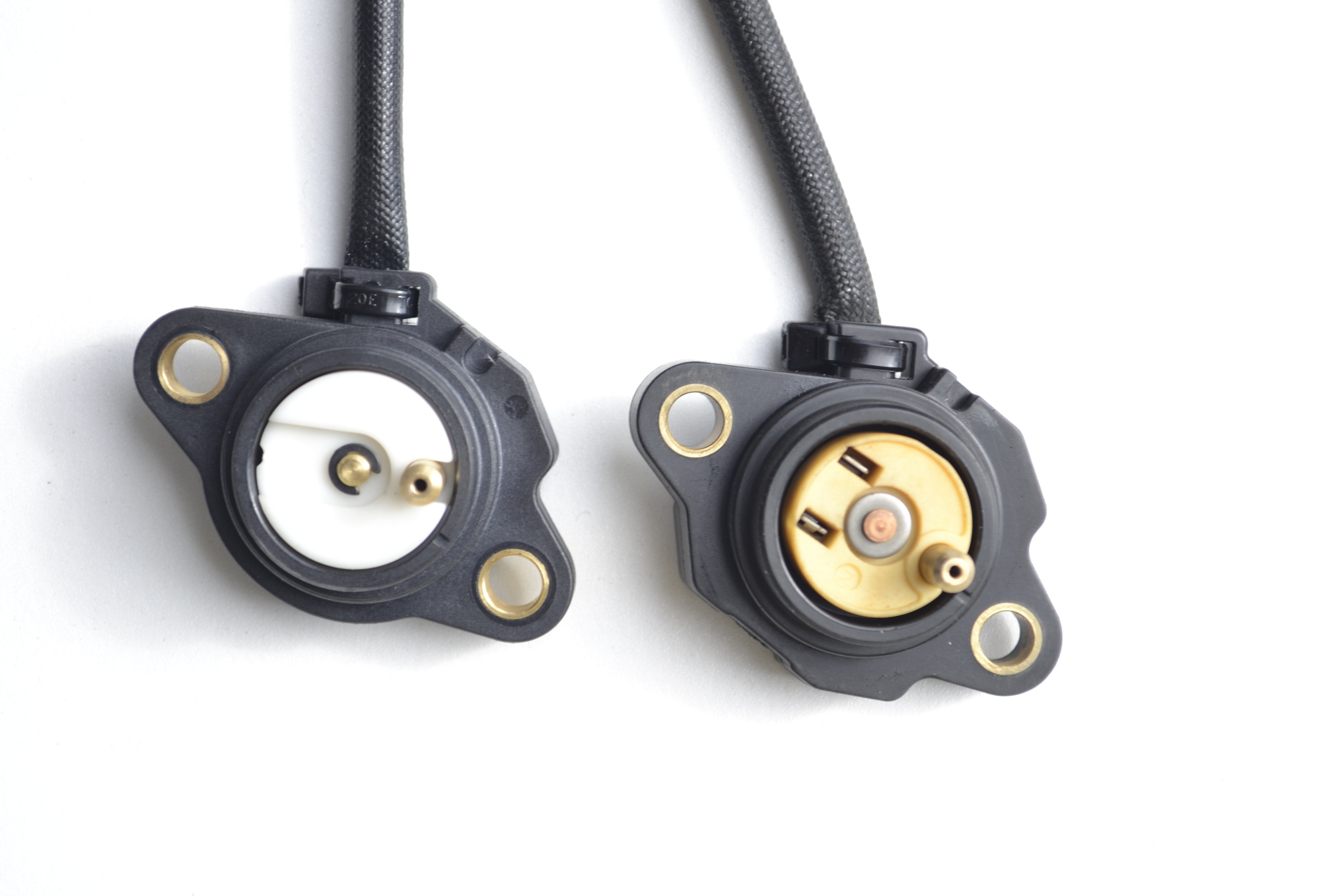

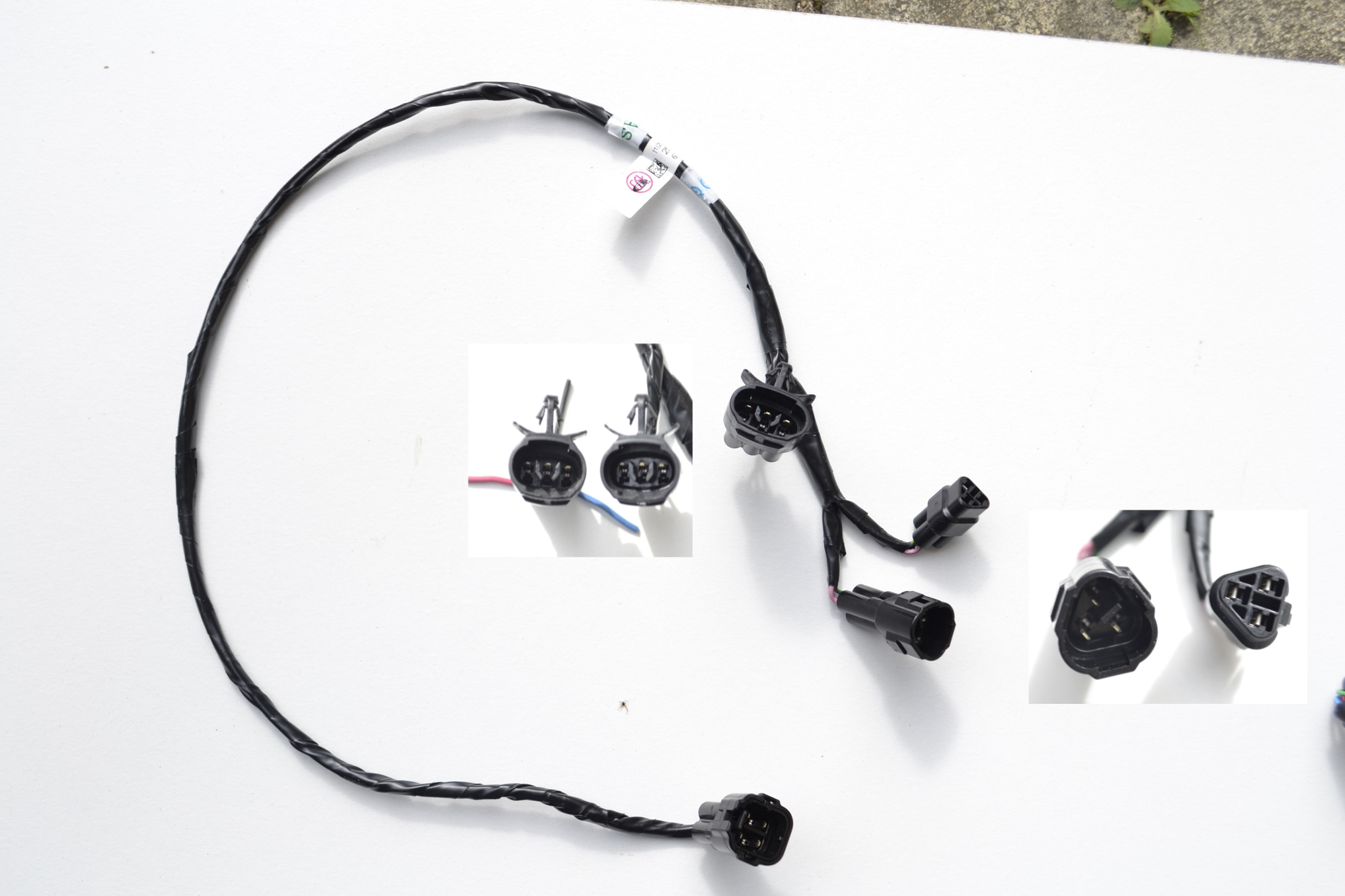

Voici quelques photos du nouveau capteur et de l'ancien pour comparaison, ainsi que celle du câble d'adaptation.
