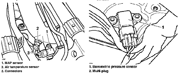

Ca y est... à 1 semaine du départ pour la printa mon moteur redéconne.
Je viens de refaire un Tune Up... putain, 6 mns pour que le ventilo se déclenche...
J'espère un résultat...
En paralelle j'ai demandé à mon concessionaire de commander le capteur TPS papillons machin chose... (comme l'avait fait Phil..)
I hope...

  Posté : 25-04-2013 20:29
ben le verdict est tombé...
après Tune Up, et 5 kms normaux, elle repart en couille question ralenti...
Question : elle ne se bloque que vers 2000 trs minutes... Chiant mais conduisible. existe-t-il un risque qu'elle monte plus haut...
Si c'était le cas, je me retourve en panne au bord de la route ....

Fox, reprend tout à zéro.
Je pense que les autres brèles l'ont fait mais ton filtre à air propre?
Quid de la propreté de ton MAP sensor (manifold absolut pressure),et de ton capteur de t°?,mais celui là normalement ils te l'ont changé.
Vérifie aussi ton capteur baro situé coté droit boite à air.
Vérifie aussi que tous les tuyaux sous le reservoir soient bien connectés entre eux et qu'il n'y ait pas de fuite.
Ton pb est forcement là, si après une réadaptation ça tourne et que cela se dérègle après c'est qu'un capteur fout la merde.
Il y aurait aussi la piste de la sonde Lambda cramée mais je n'y crois pas trop, mais bon au point où l'on en est!
Mets y le feu à ton mécano, qu'il se bouge le fion au lieu de te faire racker!!!
