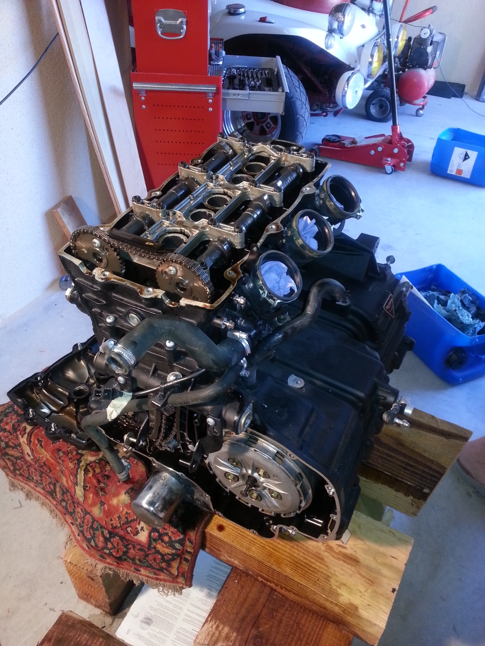

  Posté : 26-08-2012 23:14
Petite photo du bloc pendant que je travaillais sur la distri cet aprem (changement du tendeur)

  Posté : 26-08-2012 23:18
Ouahhh, tu assures, c'est cool

  Posté : 26-08-2012 23:33
Et tu connais l'histoire du con qui veut quand meme démonter son embrayage quand il a pas l'outil_triumph_qui_va_bien?
Ba il fait comme les autres, il pete la noix: http://www.rocket-3.org/viewtopic.php?topic=4861&forum=6&start=0
Mardi direction la concess... Et j'ai commandé l'outil sur le net.
gronico
109
gronico
  Posté : 26-08-2012 23:36
Puis le manuel du kit est super logique:
1) tu refais ta distri... Tu refermes tout.
Plus tard (pour tomber la boite de vitesse): virer la chaine de distribution!
RAAAAHHH!!! quand t'as passé 30 min à la regler sans l'outil qui cale les 2 arbres et que tu lis ca, t'as envie de bouffer la feuille! Mais y a trop d'huile dessus.

  Posté : 26-08-2012 23:42
Mouais j'imagine, courage.
Je ne saurais trop te conseiller de visualiser ce que tu as a faire et dans quel ordre le faire, tu ne m'as certainement pas attendu !
gronico
109
gronico
  Posté : 26-08-2012 23:48
Oui, sauf que le kit te dit:
Pour la enlever la seconde, demonter le bas moteur. Comme dit dans le manuel atelier. (les 2 en anglais, ca aide pas, mais je desespere pas de mettre la main sur une version FR).
Donc tu te plonges dans le manuel atelier: Tu dois enlever le fond du carter, la pompe a huile. Mais pour enlever la pompe a huile, faut tomber l'embrayage...
En gros, pour faire la 10aine de mise à jour sur la moto, tu sais que tu dois tout demonter.
A la fin tu connais mieux ta becane que ton concess. Et tu auras plus vu ta becane que ta femme pendant quelques temps :)
