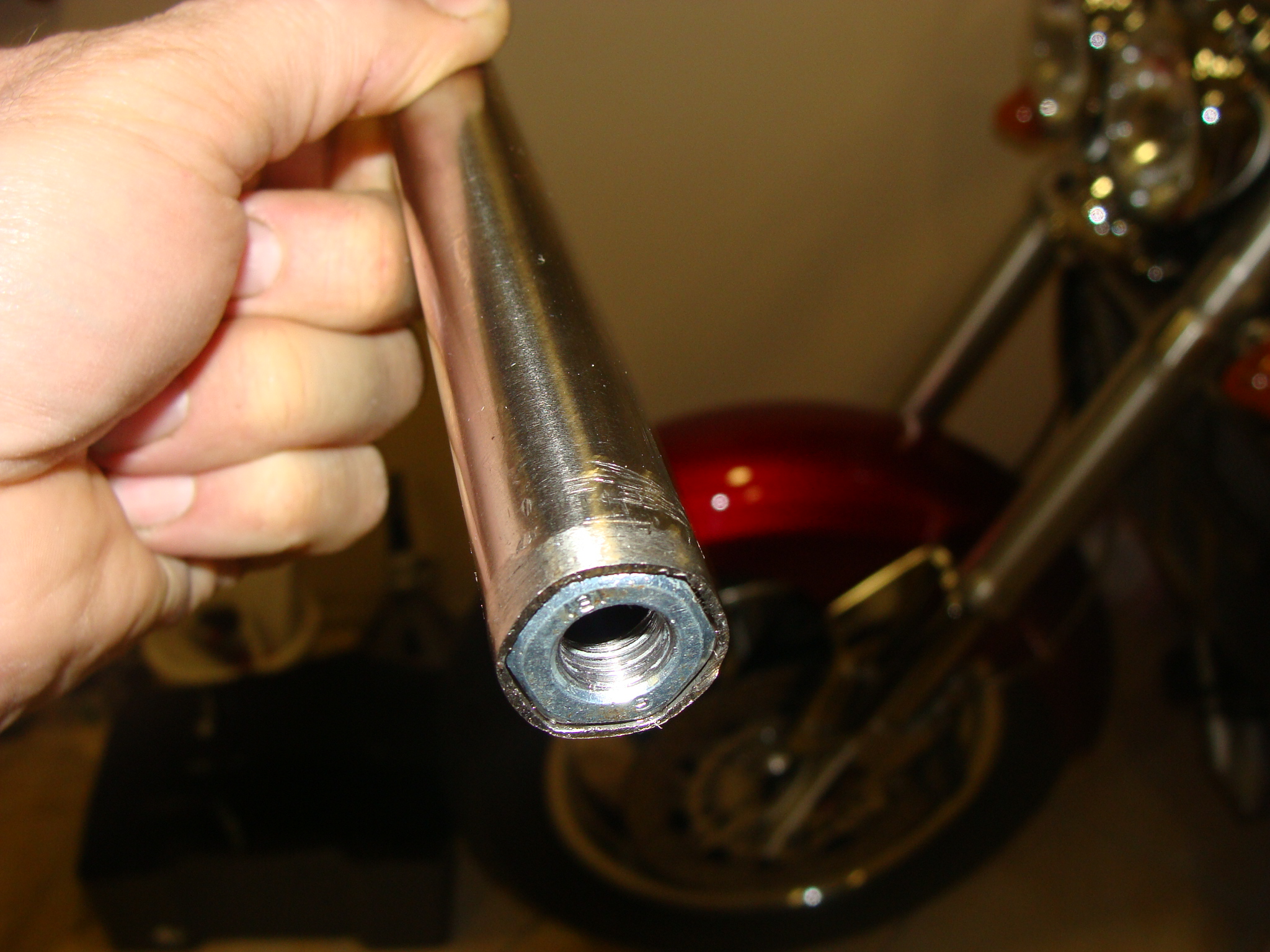

Salut Khoriolys Je vais pouvoir te rendre tes outils pour remplacer les ressorts de fourche; Tous s'est très bien passé, j'ai même complété ton kit avec l'outil de maintien du piston de fourche fabrication maison; merci encore

Pour "l'outil de maintien du piston de fourche", comme c'est une pièce maison créée par Nico et que je n'ai pas vu,
il faudrait lui demander une photo
