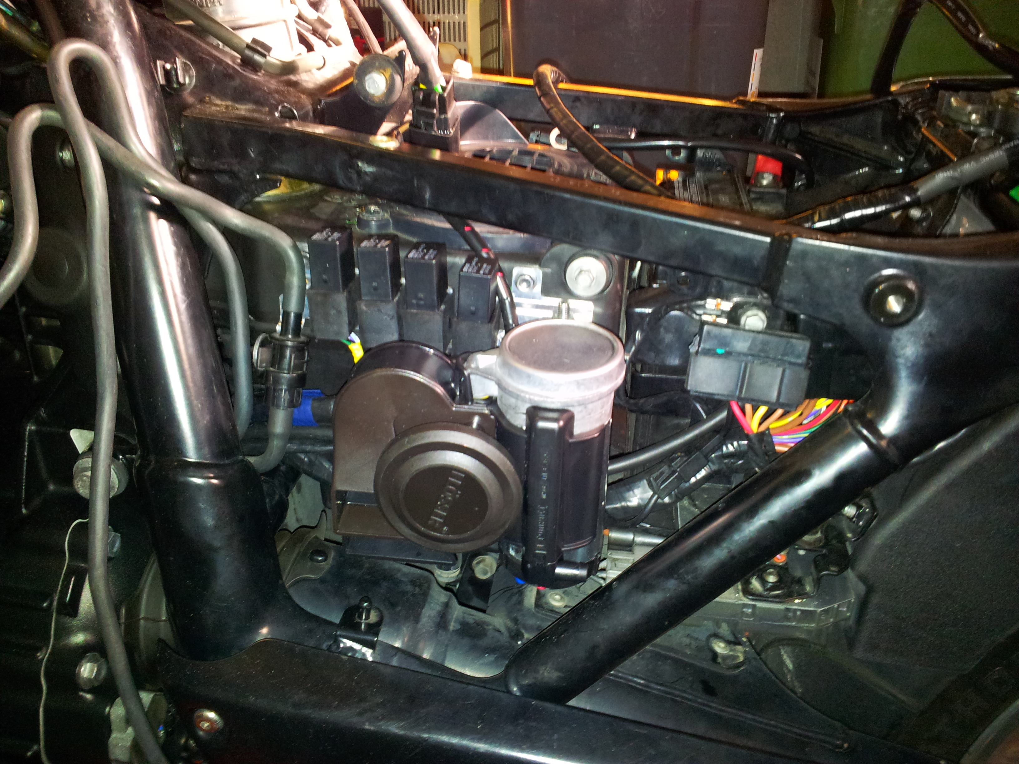

Sous le cache lateral gauche, raccordé avec le faisceau du pouét-pouét d'origine rallongé et un fusible de 15A. No problémo ! !

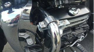

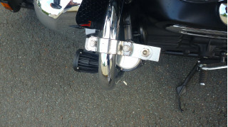

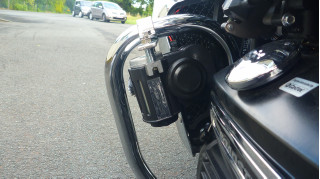

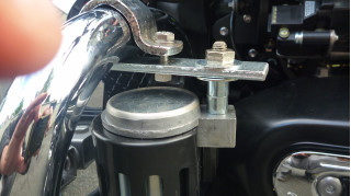

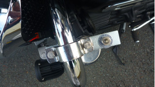

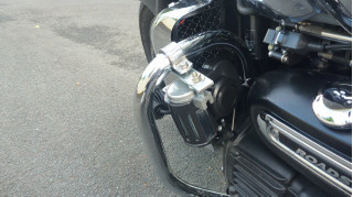

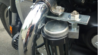

  Posté : 15-07-2012 18:14
salut à tous les rocketeurs et toutes les rocketeuses du 3° millénaire !!! R3R and rock around the clock !! be happy !! voici les photos du klaxon Stebel que j'ai reçu vendredi et la manière que j'ai trouvée pour le monter !
à cet endroit il est très bien protégé des éclaboussures éventuelles d'eau ( il est derrière le radiateur et protégé par lui, aussi contre les insectes qui pourraient se taper dedans ) et les sorties du son sont dirigées vers l'avant.
Faut juste encore raccorder électriquement pour enfin faire pêter dans les oreilles des distraits et autres dangereux imbéciles !!

  Posté : 16-07-2012 08:35
Tu aurais intérêt à arrondir les angles , George !
De belles arêtes bien pointues comme celles-là
d'ouvriraient un genou comme pour rire !

  Posté : 16-07-2012 13:48
t'as raison, je dois faire cela encore à la lime électrique, à la main j'en ai pour des heures !!!
