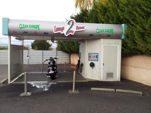

L'alternative Auvergnate (mais je pense que cela existe ailleurs) Station de lavage 2 roues,pression réglable et séchage par soufflage. En prenant mon temps pour laver et sécher avec un coup de microfibre pour finir la bécane est correcte et surtout les connexions électriques sont exemptes de flotte. Après je peaufine à la maison: chromes; peinture, alus & inox avec les produits qui vont biens + de l'huile de coude bien sur ! !
