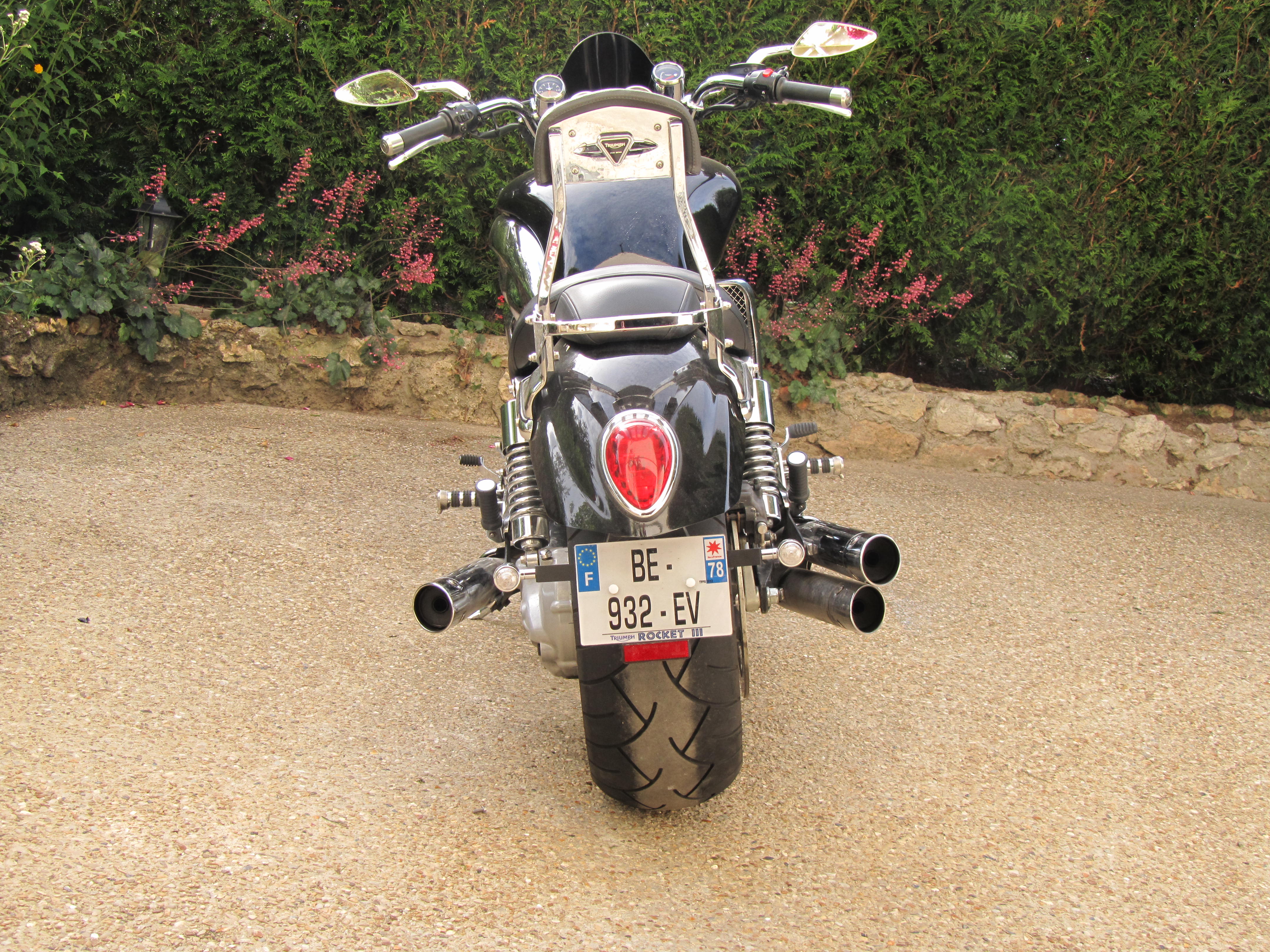

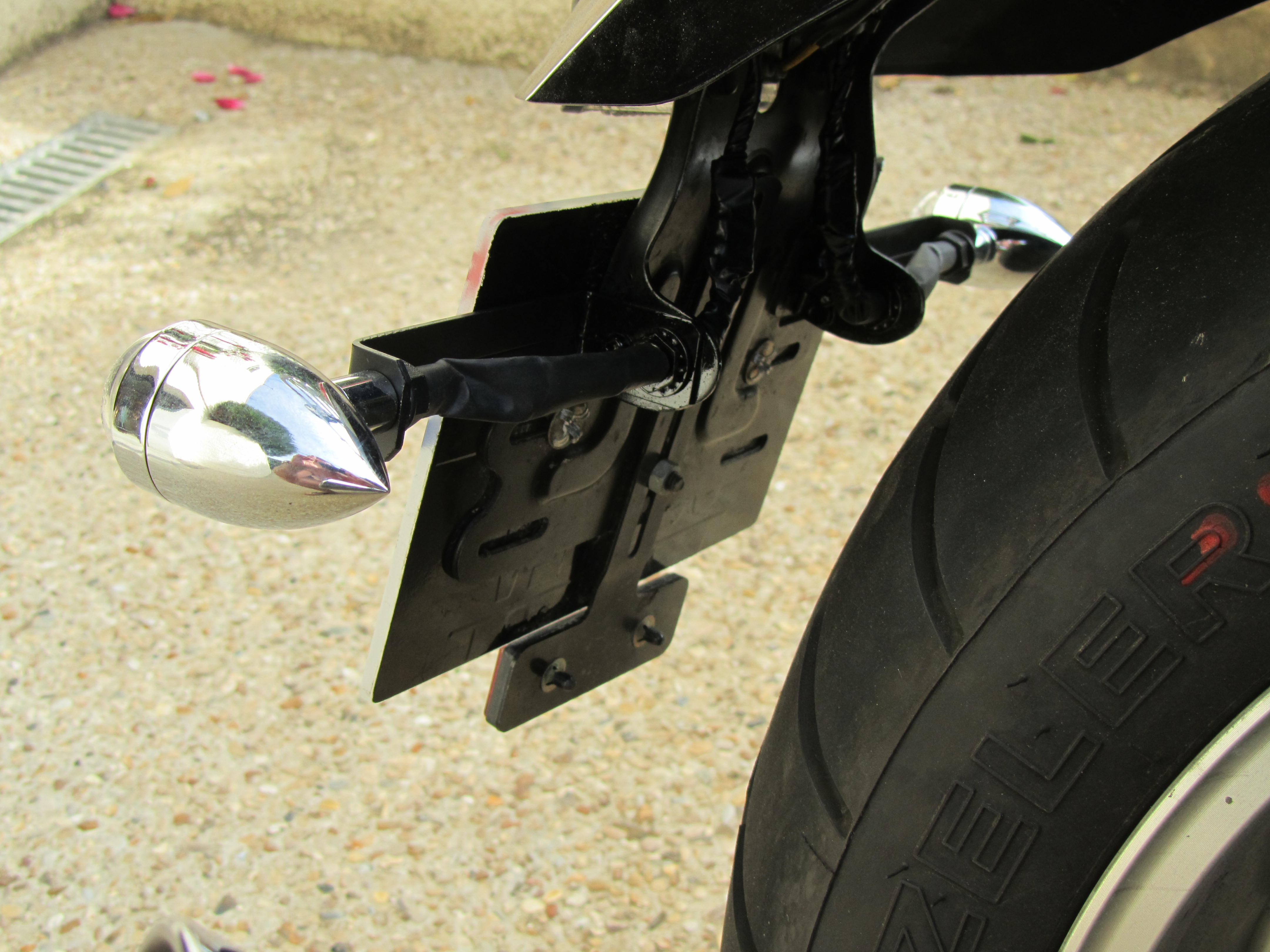

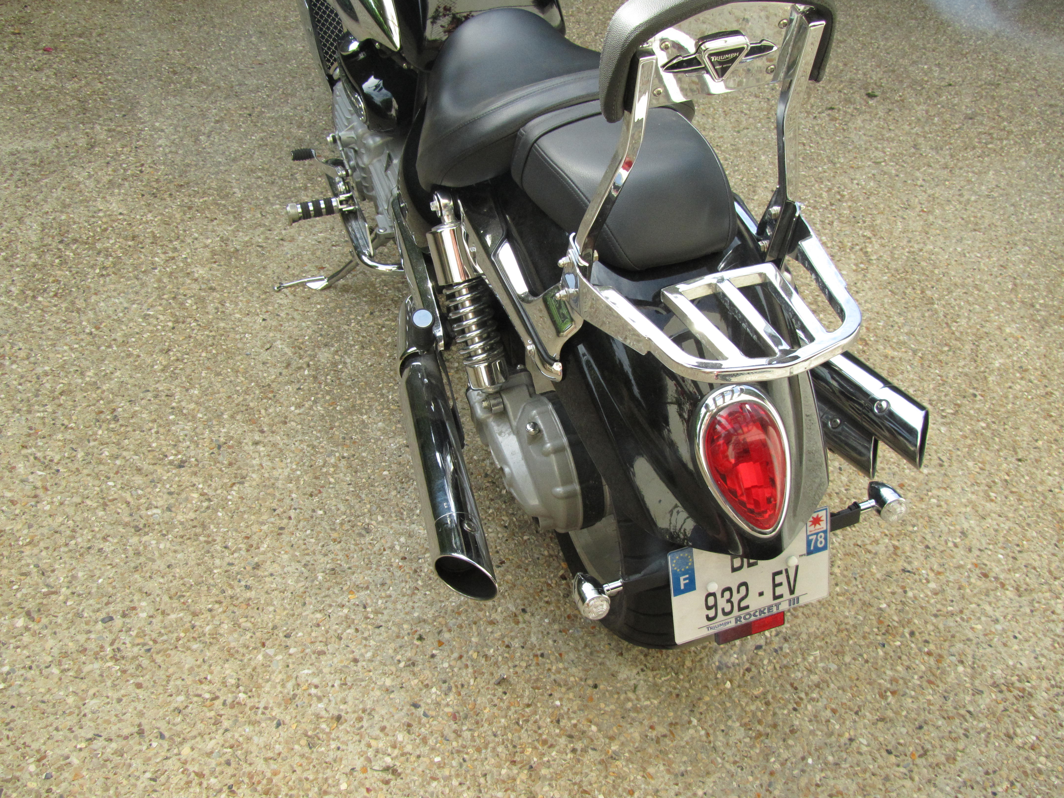

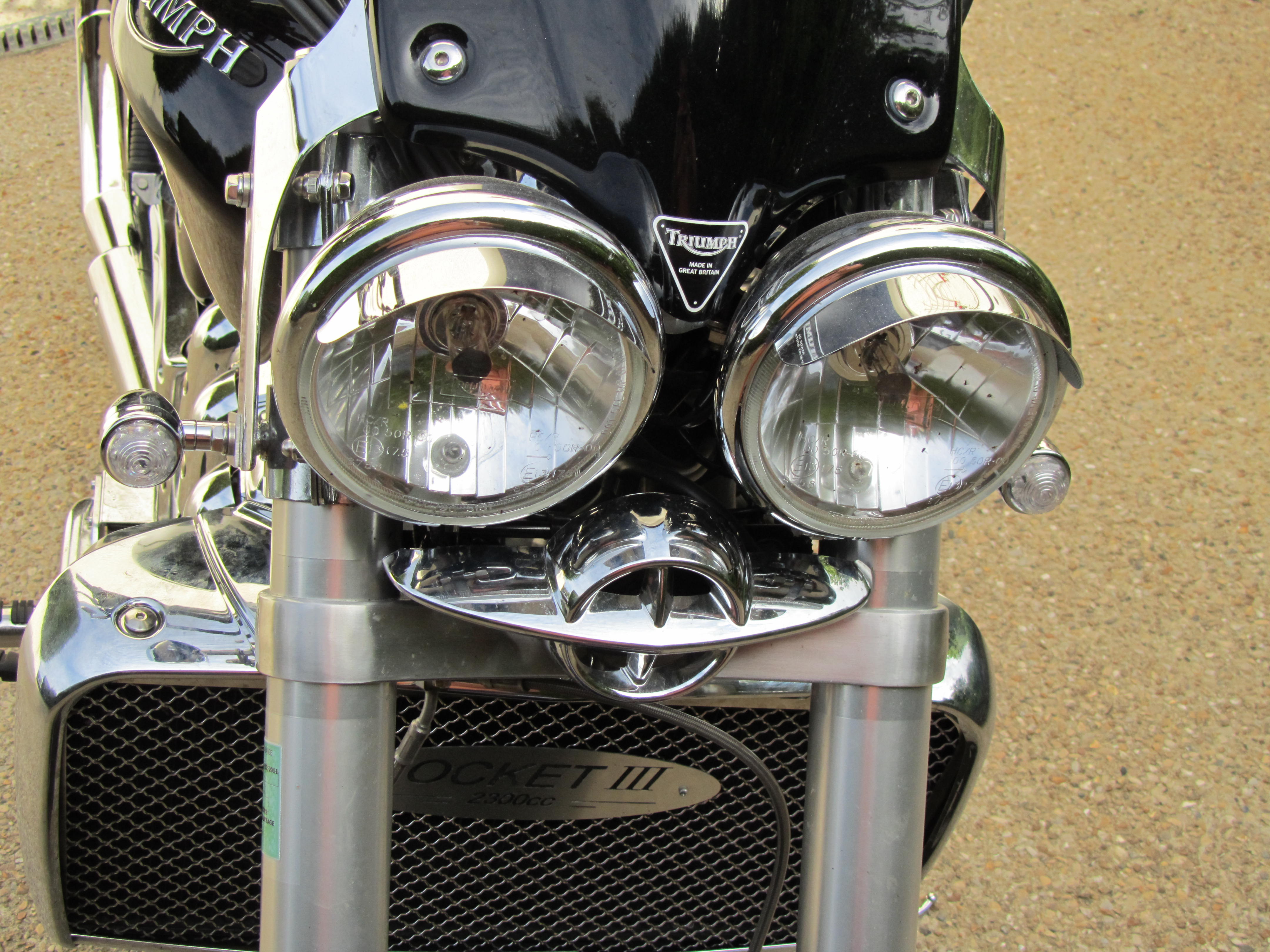

Voila une fois fini,
j'ai caché mes deux résistances derrières le cache klaxon au niveau de la
fixation de mes anciens clignos sur la petite platine, invisibles en fait.
Merci à tous pour votre aide et bon week-end ensoleillé
