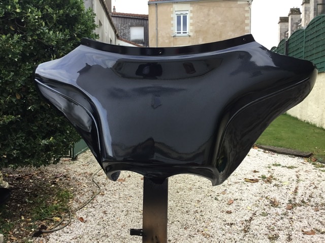

Hier je suis allé voir l'artisan qui fabrique la tête de fourche.
J'ai vu les moules qu'il a utilisé pour celui en photo sur ce post. Il y a un petit ajustement à faire pour que ça
corresponde bien.
Beau produit de qualité. La tête de fourche est doublée par un intérieur présentant une face lisse. Les fixations vont correspondre à celle de mon pare-brise Triumph. Donc rien à faire à part une belle peinture
Le choix est laissé en ce qui concerne la hauteur du plexi, ainsi que sa couleur (noir ou transparent).
Il me prépare un exemplaire pour fin août ou début septembre.
Si nous sommes plusieurs intéressés je pense que je peux négocier le prix.. je me suis trompé dans ce
que j'avais indiqué. Le prix de 450€ provenait d'un produit de ce type sur le net. Là on est plus autour des 600€.

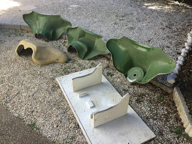

Suite du feuilleton : l'artisan qui devait me fabriquer un exemplaire de tête de fourche identique aux photos déjà
postées arrête son activité. Merci au membre du forum qui m'en a averti et avec qui je suis en contact.
Les moules étaient à vendre. Je les ai acheté dans l'espoir de réussir à faire la même chose.
J'ai reçu les fournitures (gel coat, résine polyester......)en fin de semaine dernière et j'ai attaqué ce matin par le cirage du moule avant de passer le gel coat .
Pour l'instant ca se passe pas trop mal, mais c'est le tout début. Si parmi vous il y a des connaisseurs qui ont déjà
pratiqué, leurs conseils seront les bienvenus.
Une photo pour vous montrer ce que j'ai acheté :

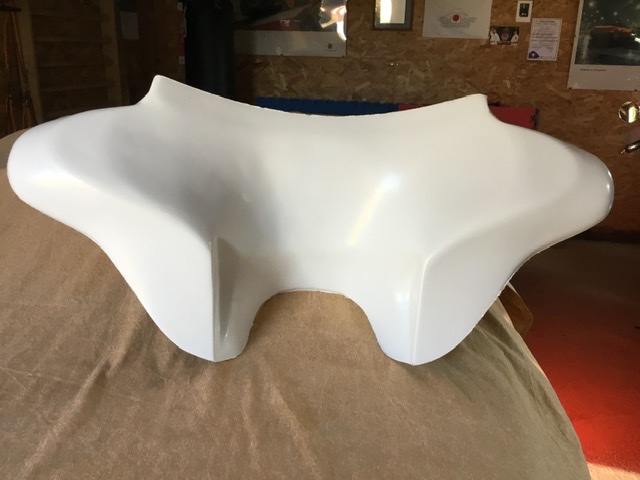

  Posté : 24-09-2021 11:07
Bonjour à toutes et tous,
Mon projet avance gentiment : premiers démoulages de la face avant et de la doublure interne.
Verdict : des petites imperfections dues au moule, une bulle dans le stratifié. Rien de bien grave en somme, et
facilement réparable.
Des découpes à prévoir pour la doublure, pose de renforts, et collage des deux parties.
La fixation de l'ensemble se fera sur les supports de l'actuel pare-brise.
Encore du boulot, mais je suis raisonnablement optimiste.
Deux photos pour un premier aperçu..
La suite bientôt. Enfin j'espère

Bonjour
Franchement bravo , pour une première je trouve que cela est plutôt réussi.
J’ai hâte de voir le résultat finale
Concernant les fixations vous allez faire comment?
Jack44
122
Jack44
  Posté : 25-09-2021 05:16
Deux platines métalliques (3 mm d'épaisseur) seront fixées dans les joues de la doublure avec résine et mat de verre. Les platines sont percées et taraudées en 8.
C'est prévu pour se fixer sur les brides de fixation (positionnées sur les tubes de fourche) de l'actuel pare-brise.
Parler pour ne rien dire, et ne rien dire pour parler sont les deux principes majeurs et rigoureux de ceux qui feraient mieux de la fermer avant de l'ouvrir. (Pierre Dac)

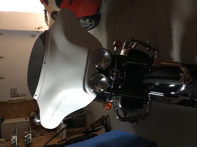

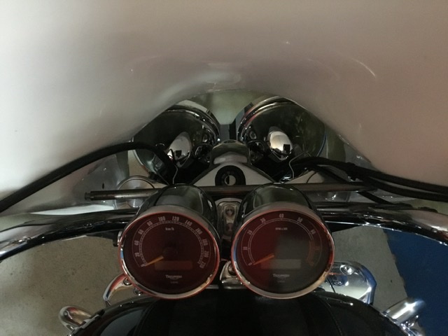

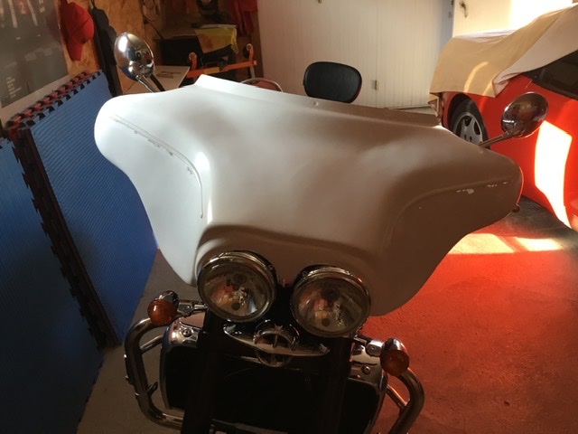

Hello,
J'avance plutôt pas mal sur la tête de fourche pour ma Rocket de 2010.
Elle est positionnée d'une part sur les brides de fixation du pare-brise et d'autre part en appui sur la pièce
supportant les compteurs. A voir à l'usage si cela suffit....
Il ne me reste plus qu'à coller les deux parties, à peindre le tout, à choisir un pare-brise un peu plus haut
que celui mis en place pour les essais, installer quelques joints de finition et ce sera bon
Des photos :

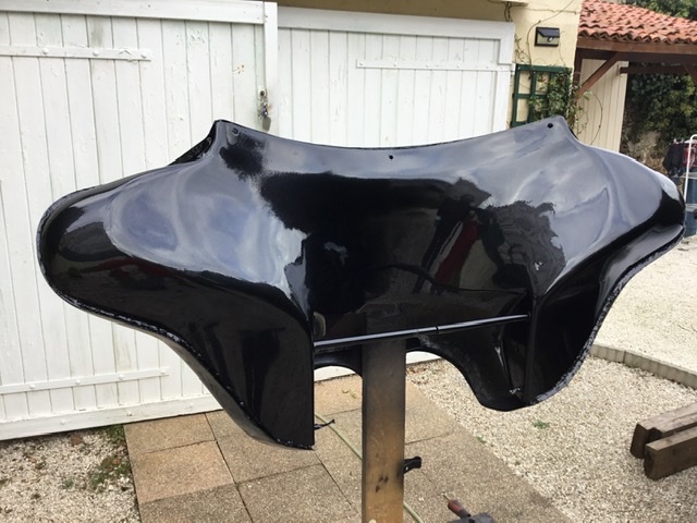

  Posté : 24-10-2021 17:28
Et voilà, peinture terminée.
Globalement pour un premier essai c'est satisfaisant.
Je vais faire l'installation mardi sans doute.
Deux photos :
2510
  Posté : 24-10-2021 18:51
Et bien pour une première, chapeau !
