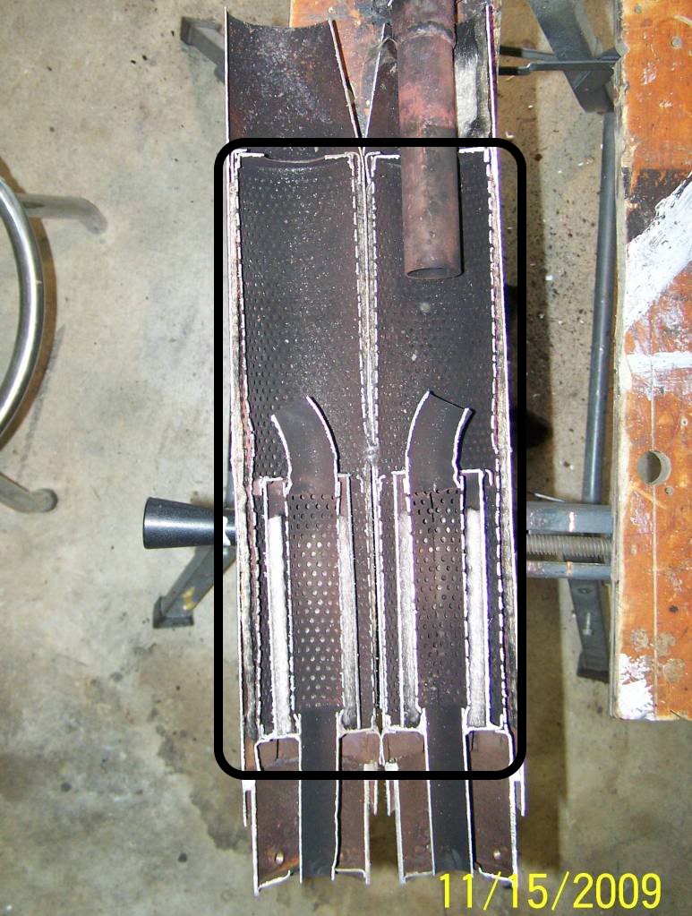

Qui se lance sur les pots de la R3 Roadster?

je veut bien me lancer sur l'échappement de la roadster
l'idéal, c'est que quelqu'un me donne ses pots, pour voir comment c'est foutu à l'intérieur.
j'ai une très bonne disqueuse
j'ouvre et je vous dit ça

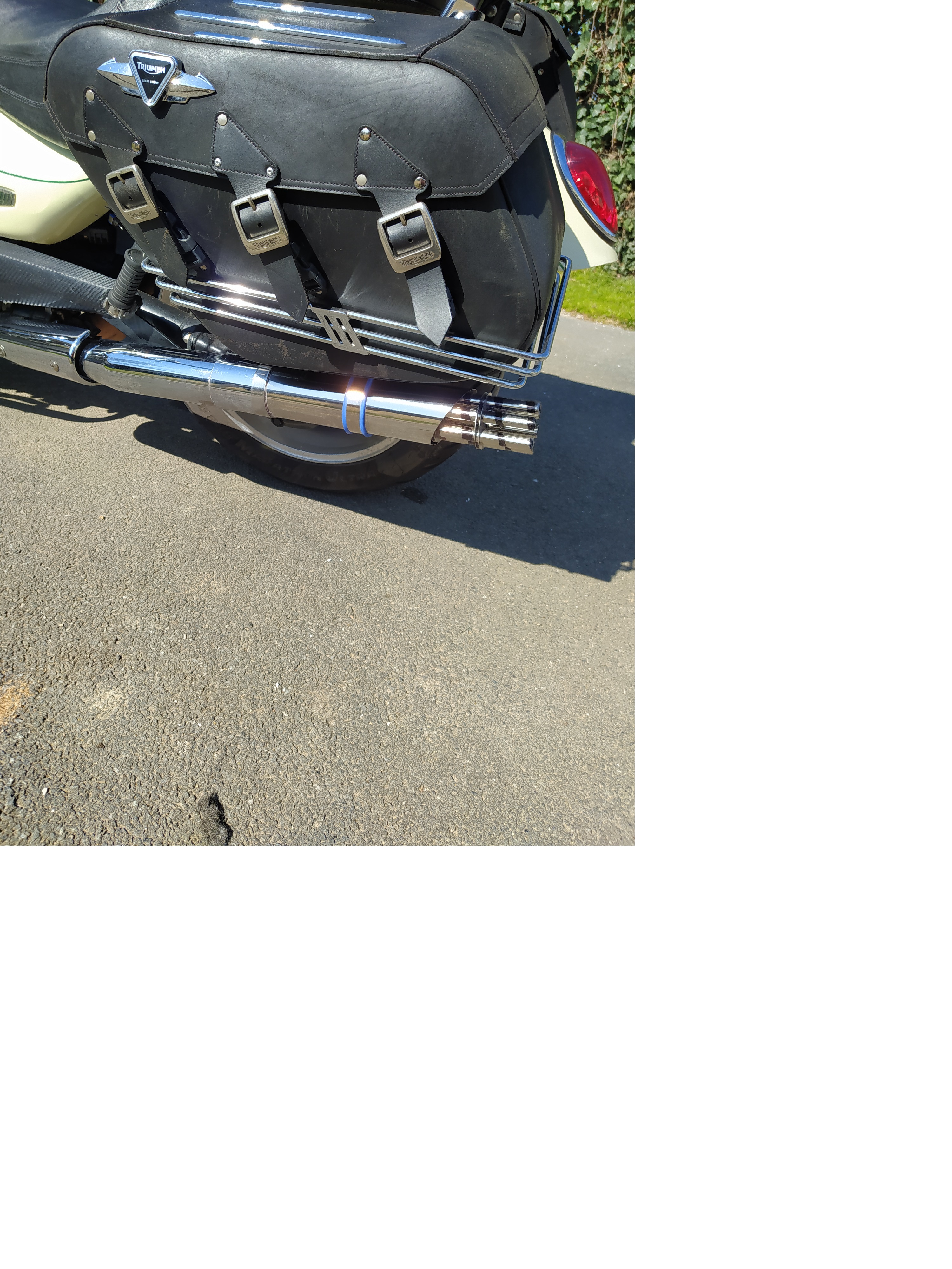

  Posté : 03-04-2020 14:48
Bonjour,
Quelqu'un a une idée comment supprimer la chicane sur la photo sans passer par la disqueuse?
  Posté : 03-04-2020 16:19
Supprimer l'ensemble de la chicane en tôle perforée , outre la difficulté d'exécution ,
te donnerait des pots hyper-bruyant propre à filer une attaque aux flics même marocains !
Déjà le perçage de n trous permet de régler le niveau sonore par pas croissant .
Je crois que Dave Platt continue à faire des pots adaptables mais je n'aie plus aucun contact avec lui .
  Posté : 03-04-2020 21:36
Le plus simple à mon sens , puisque coupé, c'est de rallonger le tube d'entrée jusqu'à la sortie et de bien l'envelopper de laine de roche pour le bruit.
2178
  Posté : 03-04-2020 22:50
M6 va devenir fou
frederic0304
606
frederic0304
  Posté : 04-04-2020 11:49
confinement oblige, j'ai suivi les conseils d'olive..enfin presque
pas de bruit, regardez aussi la video ....
https://youtu.be/Kq7FVx323aw
