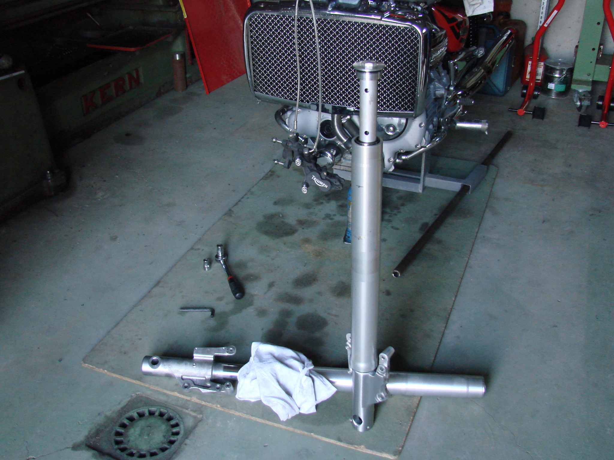

Ah ! un p'tit truc tout de même je reviens sur mon tube perpendiculaire, je viens de faire un test avec ma FJR (env. 290 kg) que j'arrive à béquiller sans problème sur la centrale en la laissant entre mes jambes, je pense arriver à la même manip avec la RIII grace à ce tube.
il faut bien sur que tu sois convaincu de sa tenue mais je pense qu'un tube ou barre diam. 40 mm x env. 130 mm (si disponible) bien soudé sur le fer plat tiendra le coup sans problème

LES EMBOUTS VUS SUR LA PHOTO SONT TOURNEES
le déport angulaire du levier, pour les petit gabarit qui prennent une rallonge, passe avec les saccoches et les pare-saccoches.
béquillage seul, mais enlever la roue faut me dire comment
PS: la barre est une sécurité quand on fait du transfert de masse en dépouillant la bête, mais pas utile jusqu'a présent

Moi il me semble qu'on peut l'enlever la roue après c'est pas ma moto et sa le sera jamais :p ( oui moi c'est les mob trafiqué que je prefer :p ou un truxton ) , je fait que les béquilles et si il faut comme j'ai dit ont peux réhausser la béquille pour que la moto soit plus haute , et le coup de la barre j'ai pas bien compris ...

avec la barre la moto ne peux pas se débéquiller toute seule même quand tu allege l'avant ou l'arrière.... je pense que c'est ça qu'a voulu dire CBX.
Par contre le coup de la barre qui traverse de part en part la béquille c'est pas con pour une question de sécurité.....

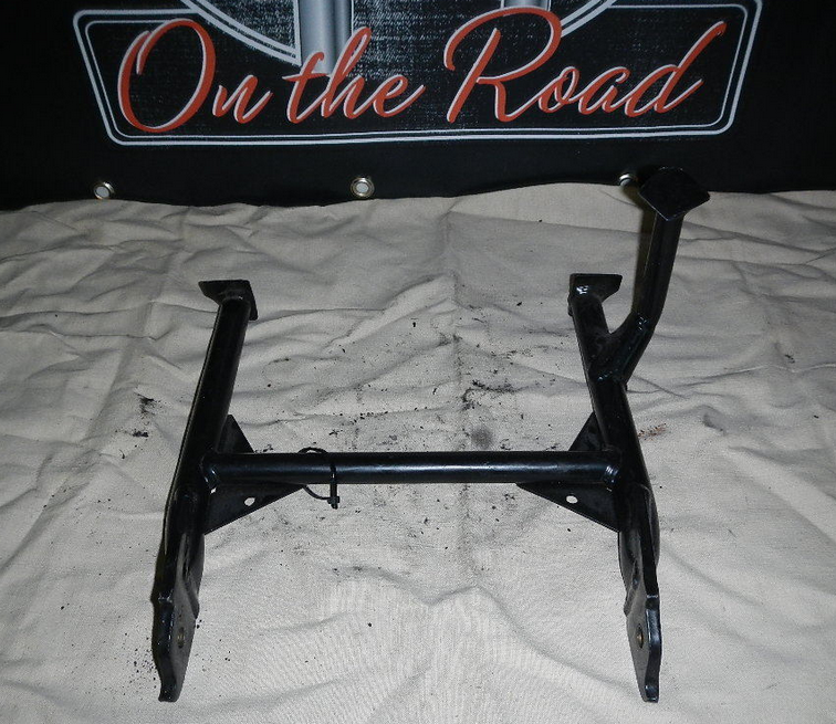

est ce que quelqu'un connaît cette béquille ? http://www.ontheroadma.com/TRIUMPH-ROCKET-3-Bequille-centrale
Pour 20 Euros je vais peut être pas m'en fabriquer une si elle est bien

Salut Fantome, la béquille sur cette annonce est déjà vendue depuis belle lurette ! J'avais contacté le site il y a deux mois et visiblement ils ne l'ont pas supprimée.
