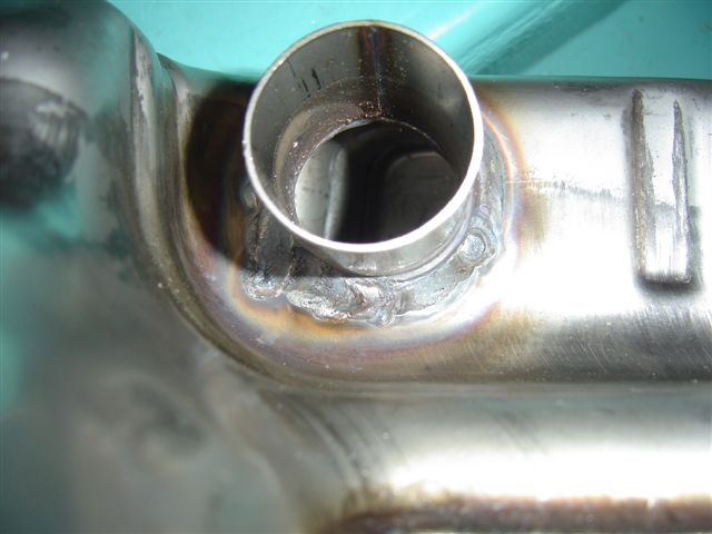

J'ai récupèré le pot neuf à la cons :
Même défaut que sur l'ancien sauf que la soudure était encore entière...
Quelques photos pour montrer le travail à faire avant remontage (même sur du neuf !!!)
En passant, penser à faire refaire les soudures des pattes de fixation, d'origine, c'est du soudé/collé !

  Posté : 06-11-2011 20:51
Je relance le sujet...
Changement sous garantie du cata de ma R3 modèle 2009 (la noire)
Le problème de soudure s'est reproduit sur la nouvelle, comme quoi, Triumph n'a strictement rien fait pour résoudre le problème
Je corrige une erreur de ma part, Triumph a resolu le pb en sortant la Roadster
