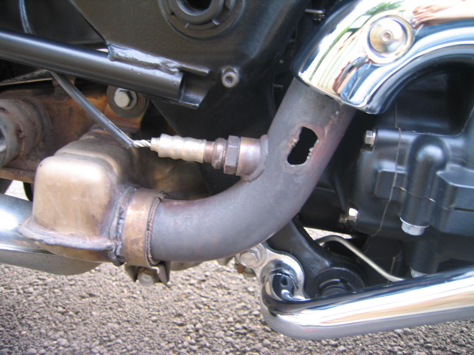

Collecteur d'échappement et contacteur à clef changé par le concessionnaire Triumph -pris en garantie (RIII de Nov 2004 ).
Une nouvelle cartographie a été installée ,censée corriger le probléme de ralenti (il est effectivement plus stable ).
La fixation avant du cache chromé sur le collecteur d'échappement (celle qui s'était déssoudée) est d'ailleurs différente de celle d'origine (elle n'est plus soudée sur le collecteur ) .
Donc tout va bene !

C'est dingue, la même chose m'est arrivée en aout : collecteur fendu, juste derrière le cache droit.
Boucan d'enfer, et mon cons habituel fermé !!!!
Heureusement Joinville était ouvert : super sympa, le mécano a mouillé sa chemise pour passer le collecteur (et la main d'oeuvre) sous garantie, alors que je n'étais pas (encore) client chez eux.
OUF car ma Rocket avait 2ans et 1 mois (et 35000 km)
Merci Joinville mais ça fait peur pour la suite ....

Bienvenue au club des collecteurs défectueux ...
C'est la maladie des Rockets de 25 mois.
Chez triumph, ils ont peut être changé la conception de cette pièce pour éviter de nouveaux désagrements. J'en saurai plus demain.

Remplacement effectué avec extension de garantie à 25 mois, et nouvelle cartographie.
Coût = 0,00 € (HT ou TTC)
Le concessionnaire Paradise moto (Paris Arc de Triomphe) très sympa n'a posé aucune question et avait (quelque jours auparavant) de suite demandé l'accord à Triumph france.
Dommage, le bruit était sympa ..

idem pour moi aujourd'hui collecteur percé au niveau du cache ,demain rdv chez le cons
même pas un an ça craint
La puissance c'est la vitesse a laquelle tu rentres dans le mur,et le couple,la longueur que tu le pousse,voila a quoi ça ressemble n'hésité pas a controler si il y a une fissure avant que pour certain la garantie se termine

Bienvenue au club des collecteurs percés
Je pense que tous les Rocketteurs qui n'ont pas encore eu le problème devraient faire une vérification de cette fixation douteuse. Il suffit simplement d'enlever les deux vis du cache inférieur.
Chaque concessionnaires devraient avoir deux ou trois collecteurs en stock au cas où
