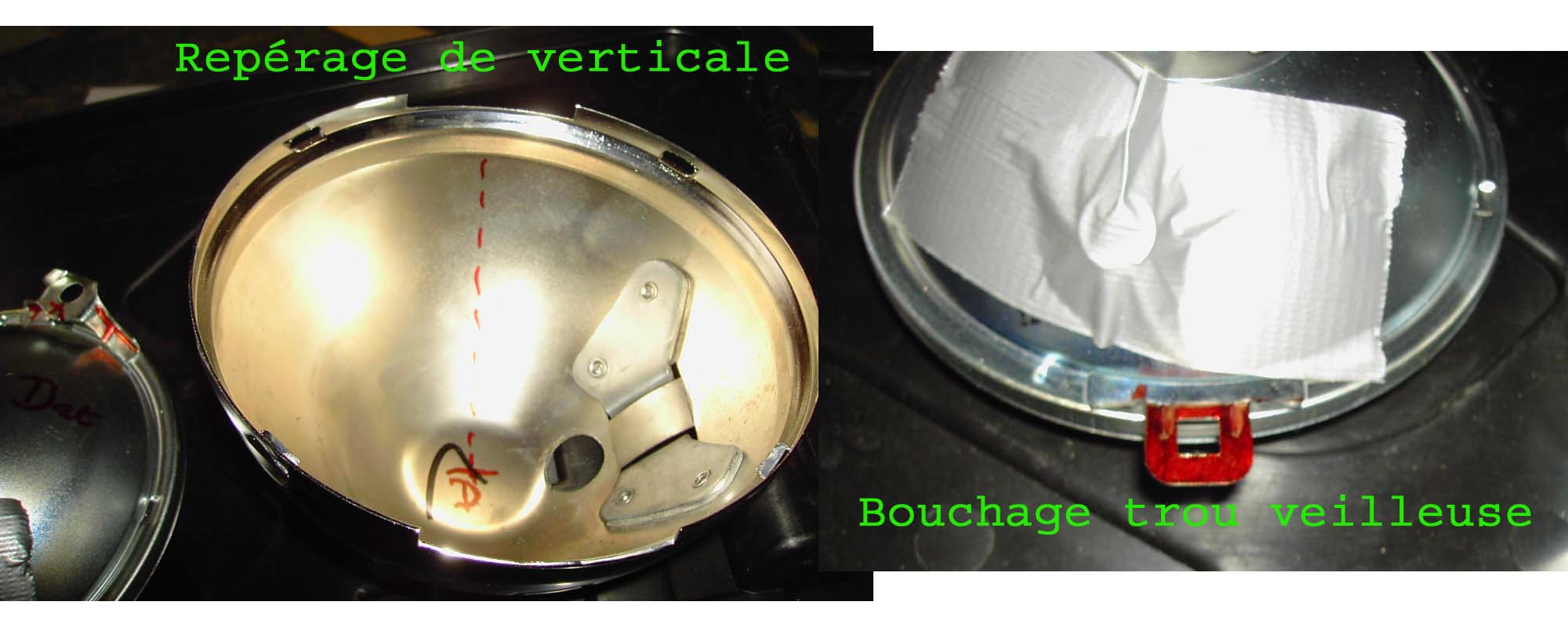

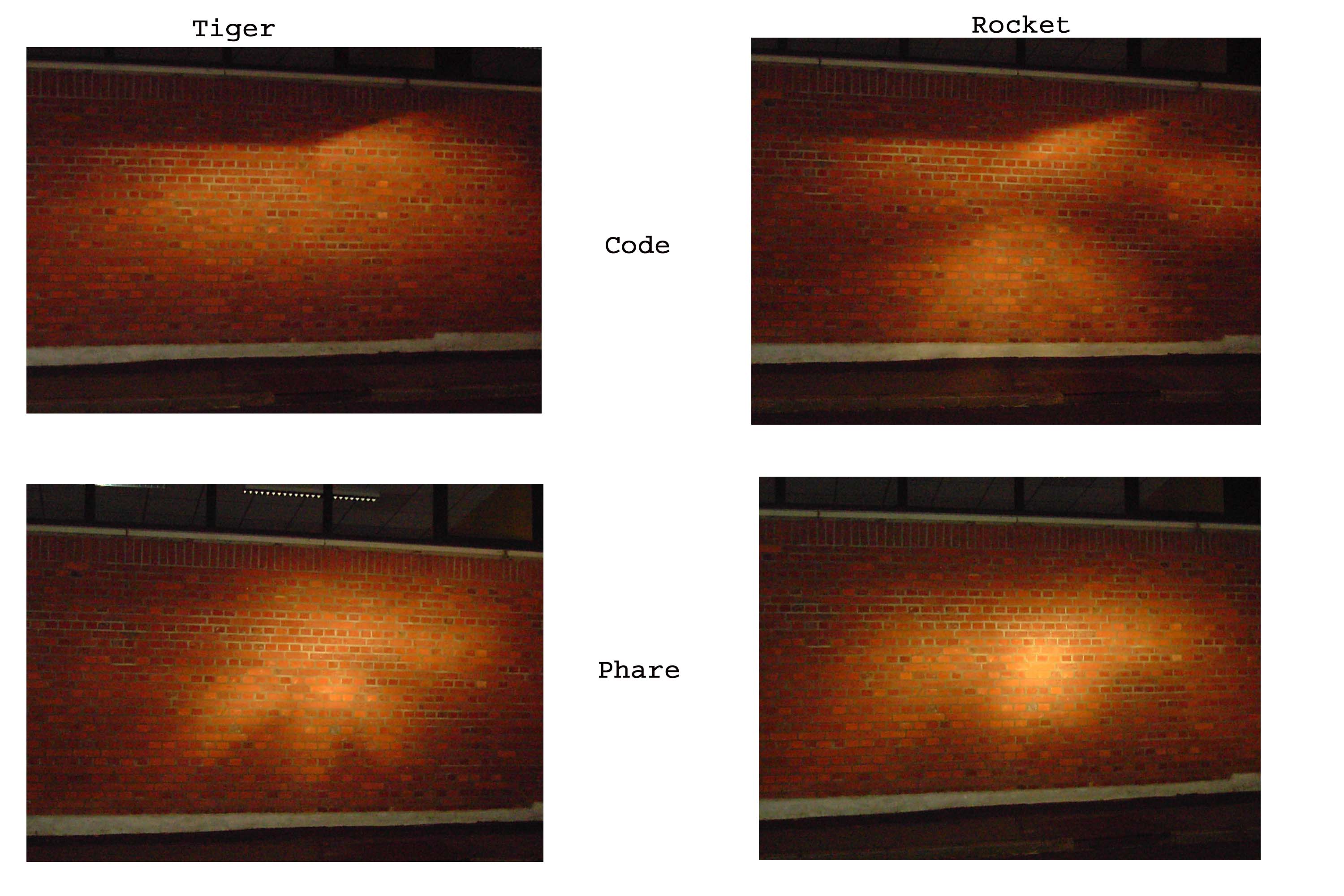

Alors voilà , les vacances furent bien actives ! J'ai enfin fait la transformation
et vous passe le petit reportage suivant :

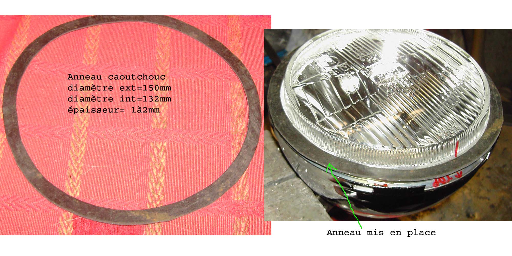

Il s'agit de monter des optiques de Tiger 900 carbu en lieu et place de celles d'
origine . Sur la photo2 , vous pouvez voir les différences d'uniformité des faisceau .
Notez que mon appareil photo pourri ne m'a pas permis de mettre des temps de pose
identiques et donc que l'on ne peut juger QUE l'uniformité des faisceaux !

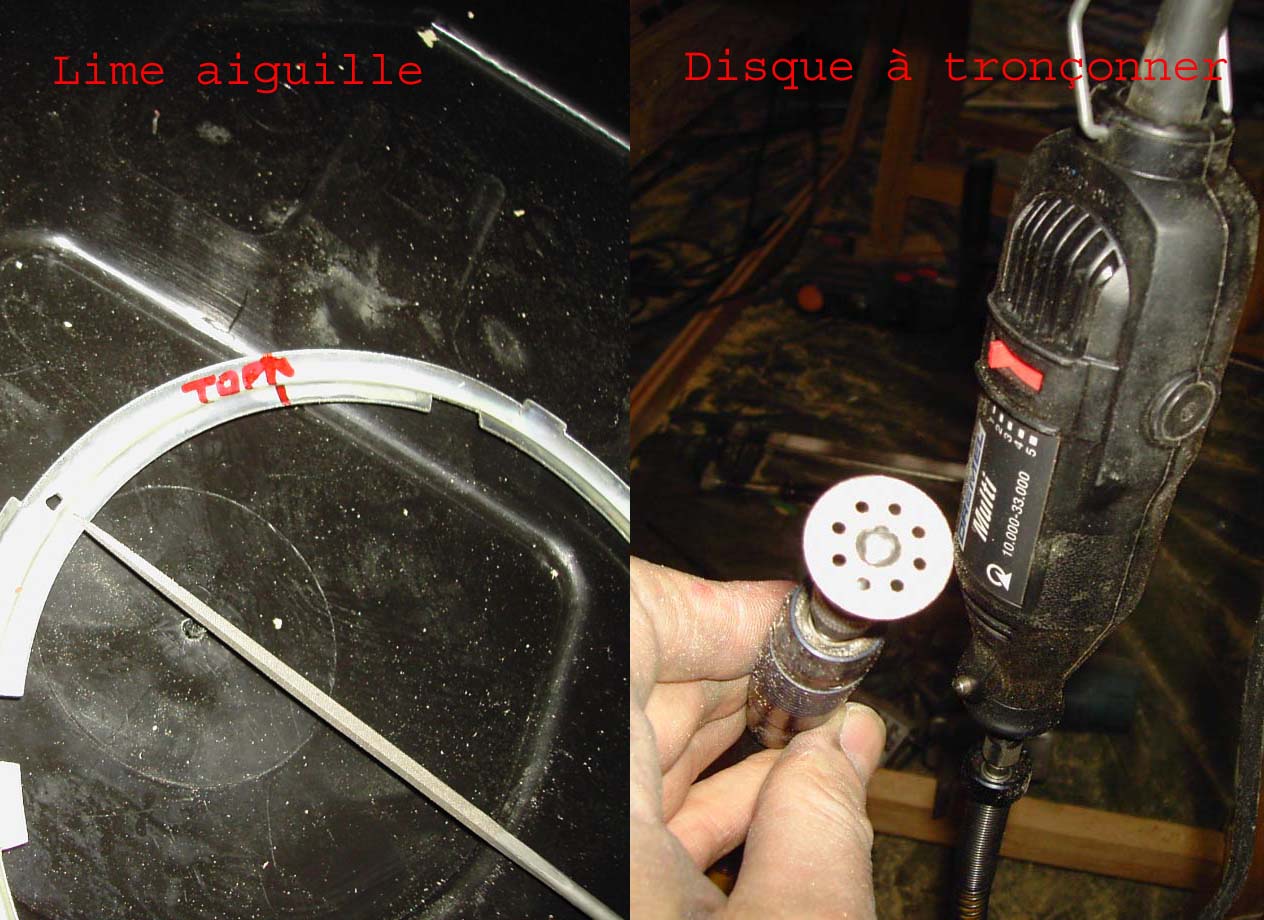

La transformation ne nécessite qu'un outillage minimal , la découpe de 2 anneaux de
caoutchouc ( car le rebord des optiques d'origine et un peu plus épais que les
optiques Tiger ) , un peu de graisse silicone pour graisser les connections et environ
4H de boulot mais cela peut aller plus vite si vous ne prenez pas de photos en cours
de travail
C'est parti

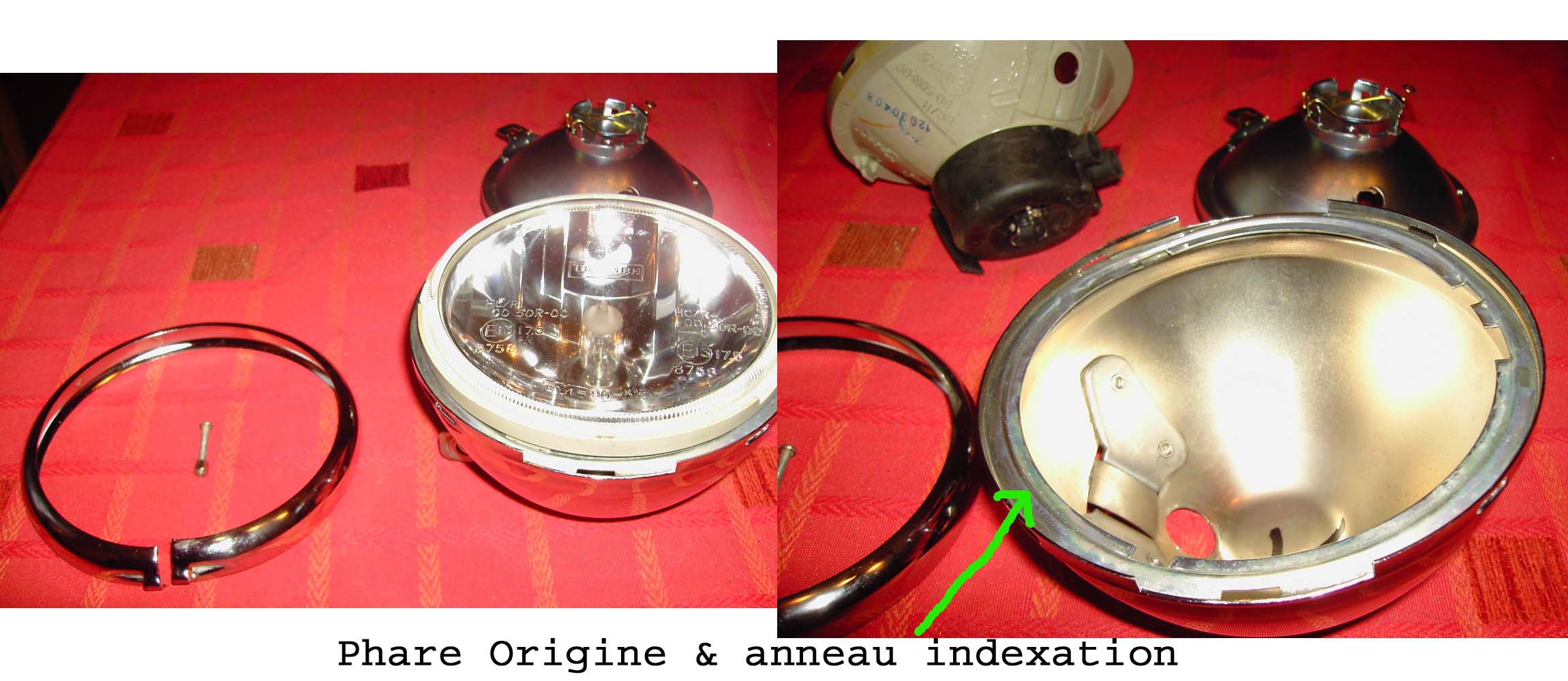

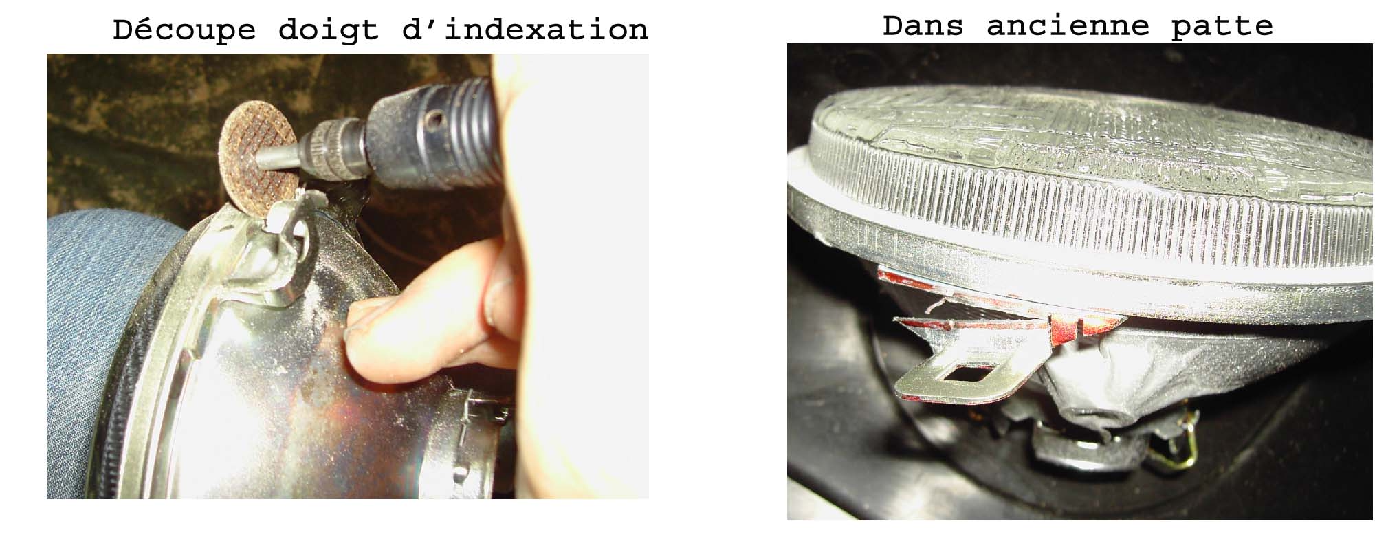

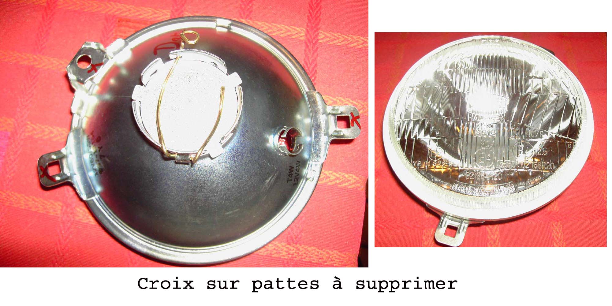

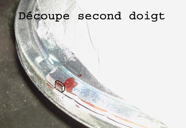

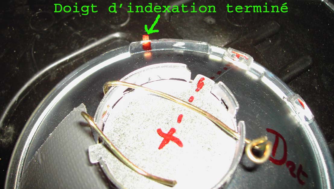

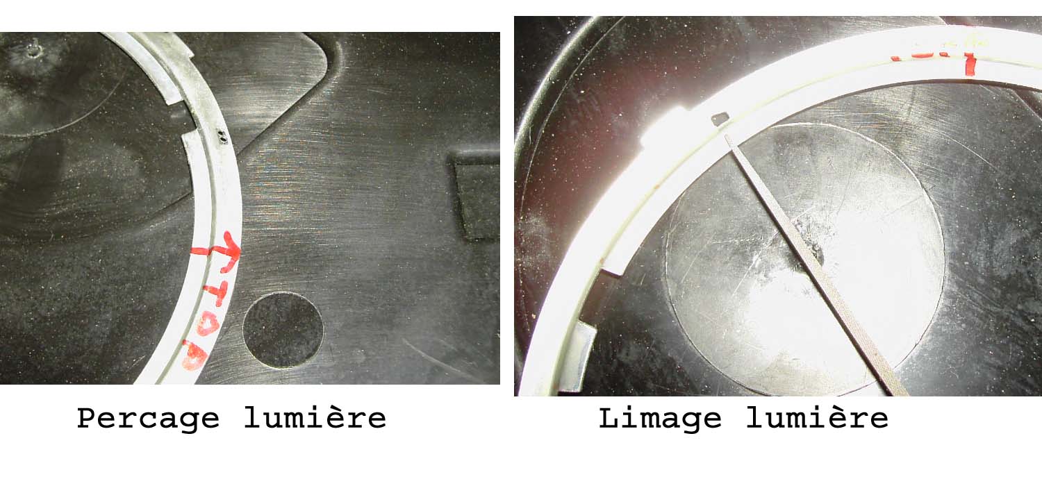

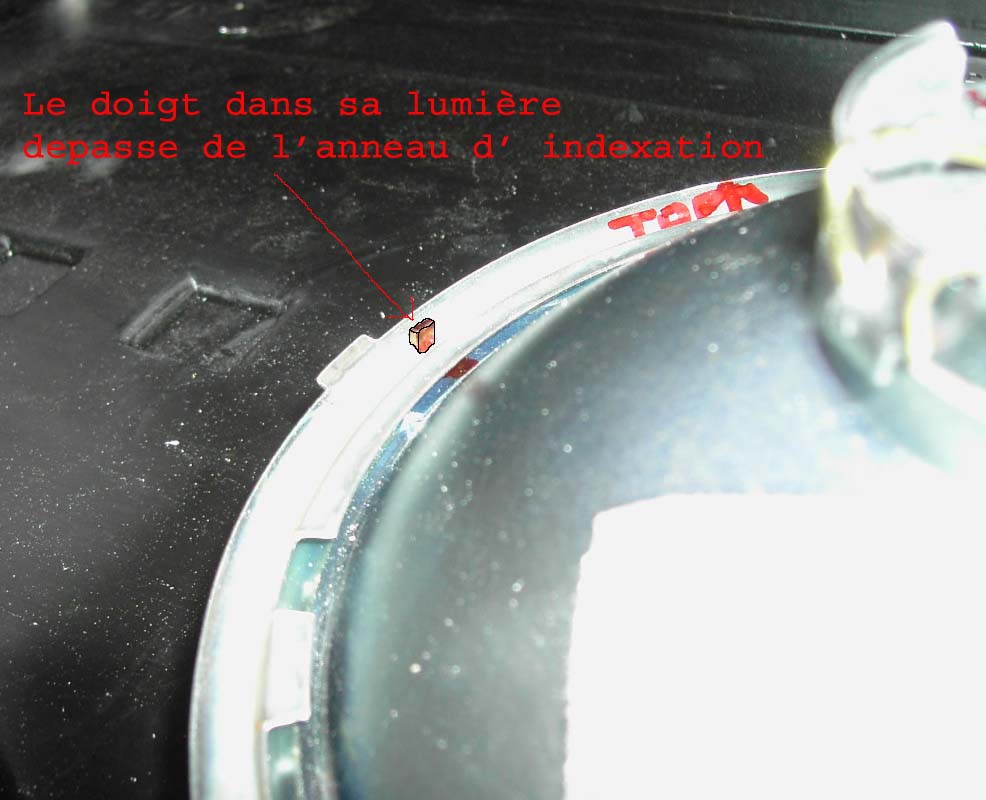

  Posté : 03-01-2007 10:07
Le principe est de tailler dans les anciennes pattes de fixation 2 doigts d'indexation
qui se verrouilleront dans 2 lumières pratiquées dans les anneaux d'indexation d'origine
du cuvelage Rocket . Ainsi l'orientation des faisceaux sera bien définie

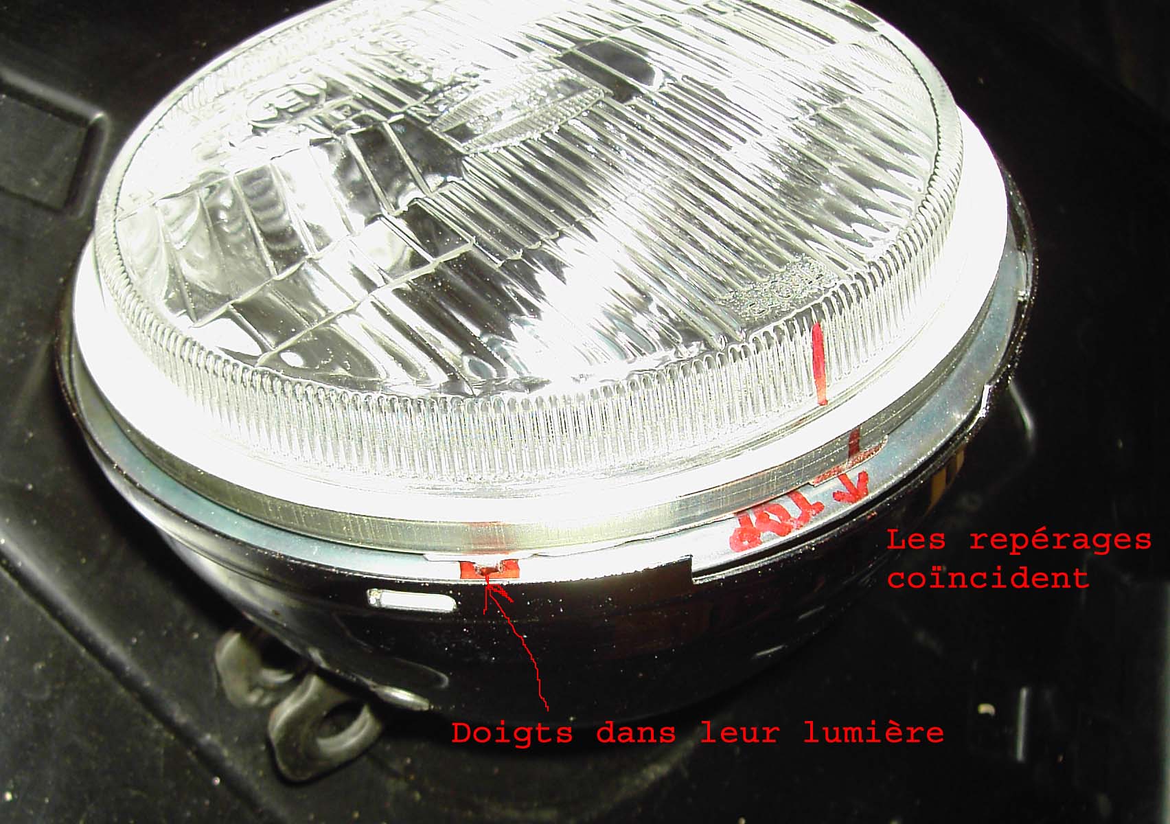

  Posté : 03-01-2007 10:21
Et voilà le travail !
Maintenant quand aux résultats , ils me semblent valables mais j'avoue que
je n'ai aucune mesure à vous fournir pour confirmer mes dires et donc
pour en avoir une preuve indiscutable , il vous faudra attendre la Printaniale*
ou nous pourrons jouer à qui pisse le plus loin .....ses photons !
Petit rappel physique : les photons sont les éléments constituant la lumière !
PS 2 : ou tout autre sortie Rocket advenant avant elle !
full-nours
948
full-nours
  Posté : 03-01-2007 10:35
beau boulot
  Posté : 09-01-2007 10:51
mon frère avait des doubles optiques de HD sur sa speed triple , et il les a remplacé par des phares de Rocket dont il est très content ! alors est ce seulement "l'impression" qu'un éclairage est meilleur qu'un autre ??
KdR , tu n'as pas un Luxmètre qui traine dans les labos de ton boulot ?
