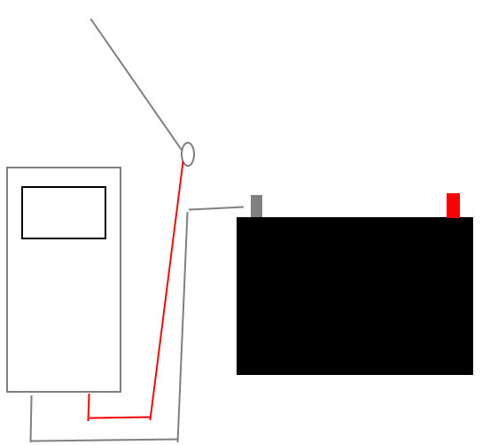

Bon,
je précise tout d'abord que je n'y connais rien en électricité, j'ai déjà été collé par la fée, ça n'a pas arrangé les choses, donc quand je tripote c'est toujours de manière empirique.
Alors j'ai un trucmètre et j'ai testé la batterie ça affiché 12,80, ensuite j'ai débranché la masse et j'ai mesuré entre le plot batterie et le câble masse, j'avais 0.2, puis j'ai re essayé et ça m'a affiché 16.8
J'ai donc débranché un fusible après l'autre et quasi toujours la même valeurs
Le seul qui m'affichait 0 c'est le gros de la batterie
Voila j'ai laissé la batterie débranché et j'essayerai demain voir si ça démarre..

  Posté : 03-05-2018 21:06
bonsoir,
alors c'est truc électronique, continu valeur 20
j'ai débranché le câble de la cosse de masse et j'ai mesuré entre la cosse et le câble voila le schéma (c'est basique mais peut ^-être plus clair que mes explications !
  Posté : 03-05-2018 23:15
Comment cela a pu passer de 0.2 à 16.8V ? 16.8V c'est quasi impossible sur une batterie 12V !
Comme je te l'ai dit passes à un voltmètre à aiguille ou alors mets une résistance de l'ordre de 1 Méga ohms entre les bornes + et - de ta batterie et refait ta mesure avec ton bidule électronique .
D'autre part quand tu dis entre le bout du câble masse et le plot de la batterie ( c'est bien le plot + ?) si la tension fluctue cela ne peut être qu'un mauvais contact entre les pointes de touche de ton voltmètre ou ton câble de masse qui a une rupture interne et ne conduit que dans certaines conditions de torsion ou traction . Mais même bien chargée une batterie 12V ne peut pas monter à 16.8V !
Si je me souviens bien ce câble de masse tu l'as remplacé par un de plus forte section . il ta faudrait le tester en mettant une ampoule 12V sur le plus et en alimentant l'autre borne de l'ampoule par ton câble de masse relié au - de ta batterie . L'ampoule doit toujours briller quelque soit les torsions et tractions que tu exerceras sur ton câble .

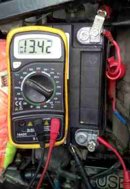

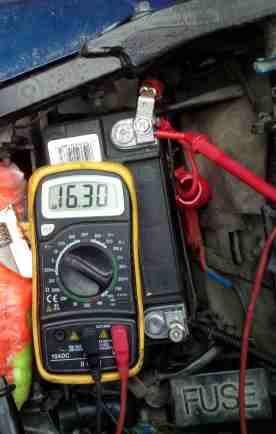

  Posté : 04-05-2018 15:11
Bjour,
Kil je n'y connais rien en électricité !!!
alors voila j'ai pris des photos une de la batterie , une de la masse.
  Posté : 04-05-2018 18:05
Je ne vois pas bien sur tes photos où sont tes pointes de touche mais
si sur celle où le voltmètre indique 16.3V elle sont bien sur les + et moins
de ta batterie et que ton moteur ne tourne pas alors je crains que ton
contrôleur ne soit malade !
