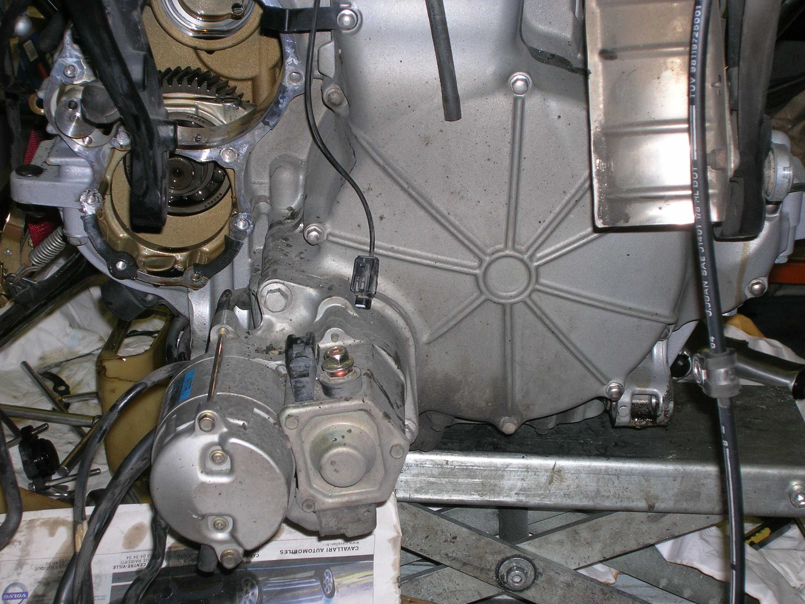

C'est à moi maintenant, en revenant de Salon, bruits bizarres et momentanés, mais je suis rentré.
Dimanche petite balade, encore ces bruits. Lundi pas de moto.
Aujourd'hui départ pour Triumph Nice, arrivé sans encombres, mais toujours des bruits, remis la bécane au mécano es Rocket.
Petit tour et à son retour la mine déconfite, diagnostic roulement boite-pont HS.
Coup de bigo à Triumph, 3 heures de taf pour un habitué.
Du coup pour rentrer une mob de course, Bonnie T100, "Royal" of course, le top pour se balader dans le coin, mais je ne sais si j'irai loin autrement.

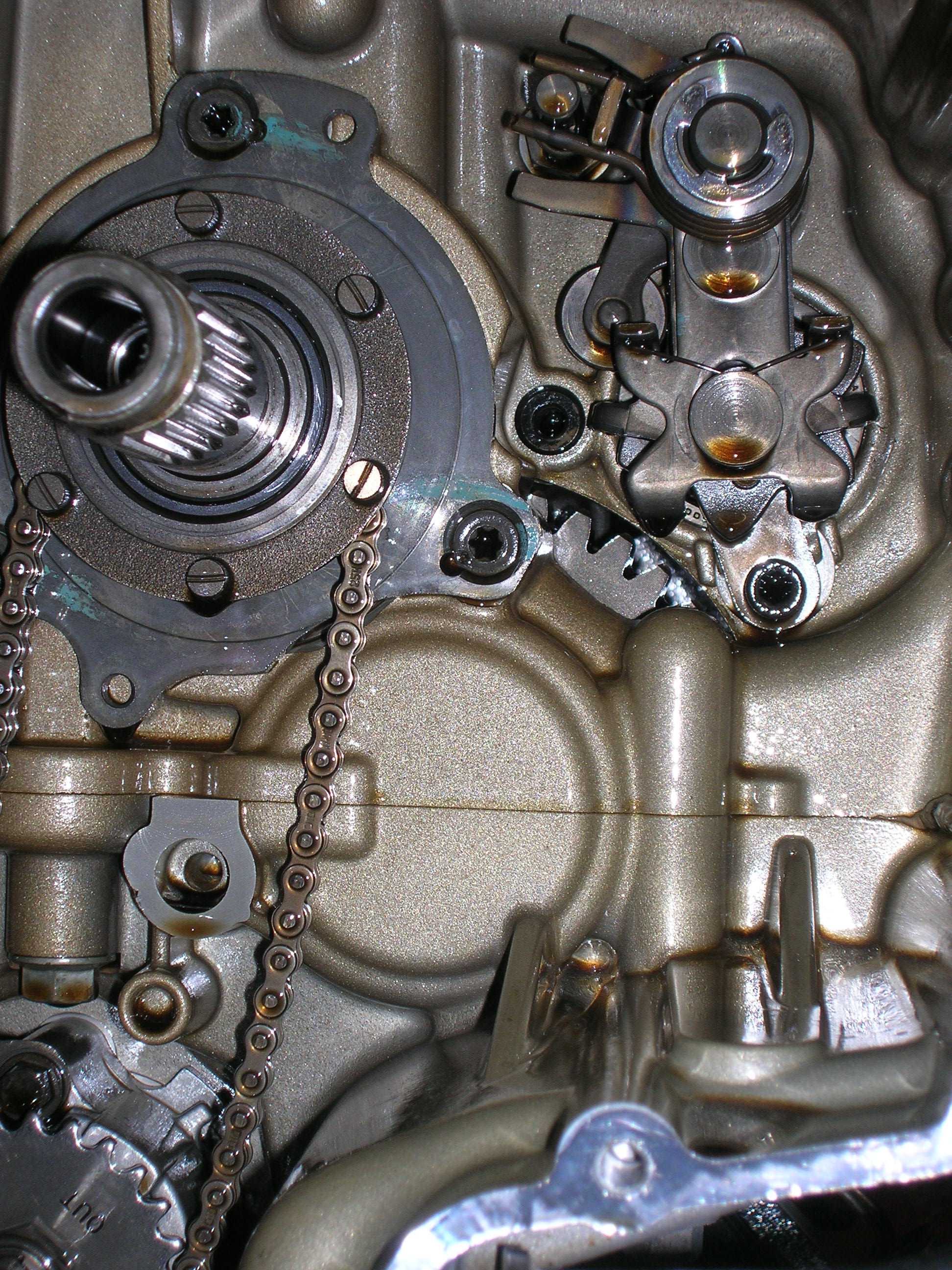

Sur l'arbre de transmission, il y a effectivement deux roulements qui doivent dérouiller sévère compte tenu des contraintes mécaniques.
D'un autre côté, j'ai toujours trouvé que ta bécane faisait beaucoup de bruit au niveau de la transmission Daniel.
A 64000 bornes rien de vraiment anormal (voir les cardans BMW des 1150......) mais bon, 3 heures de boulot c'est encore une plaisanterie à 150 / 200 Euros !

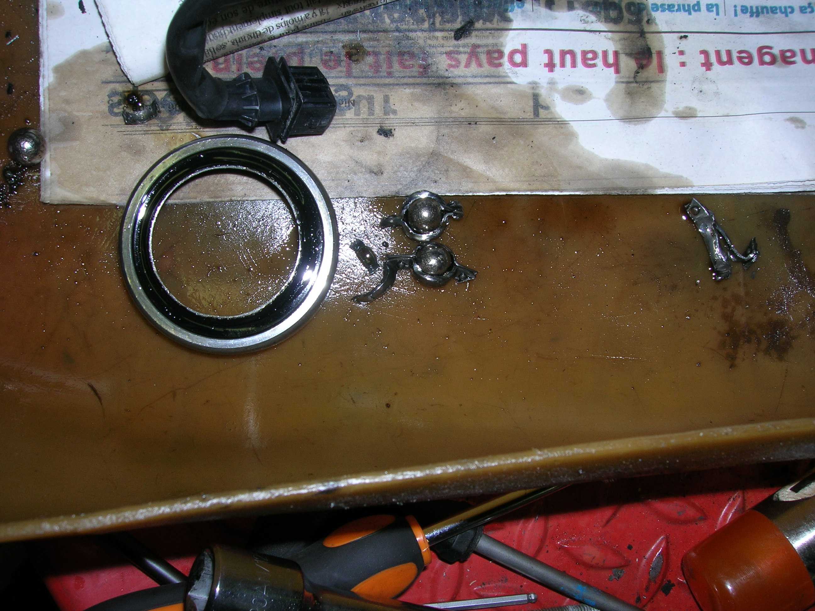

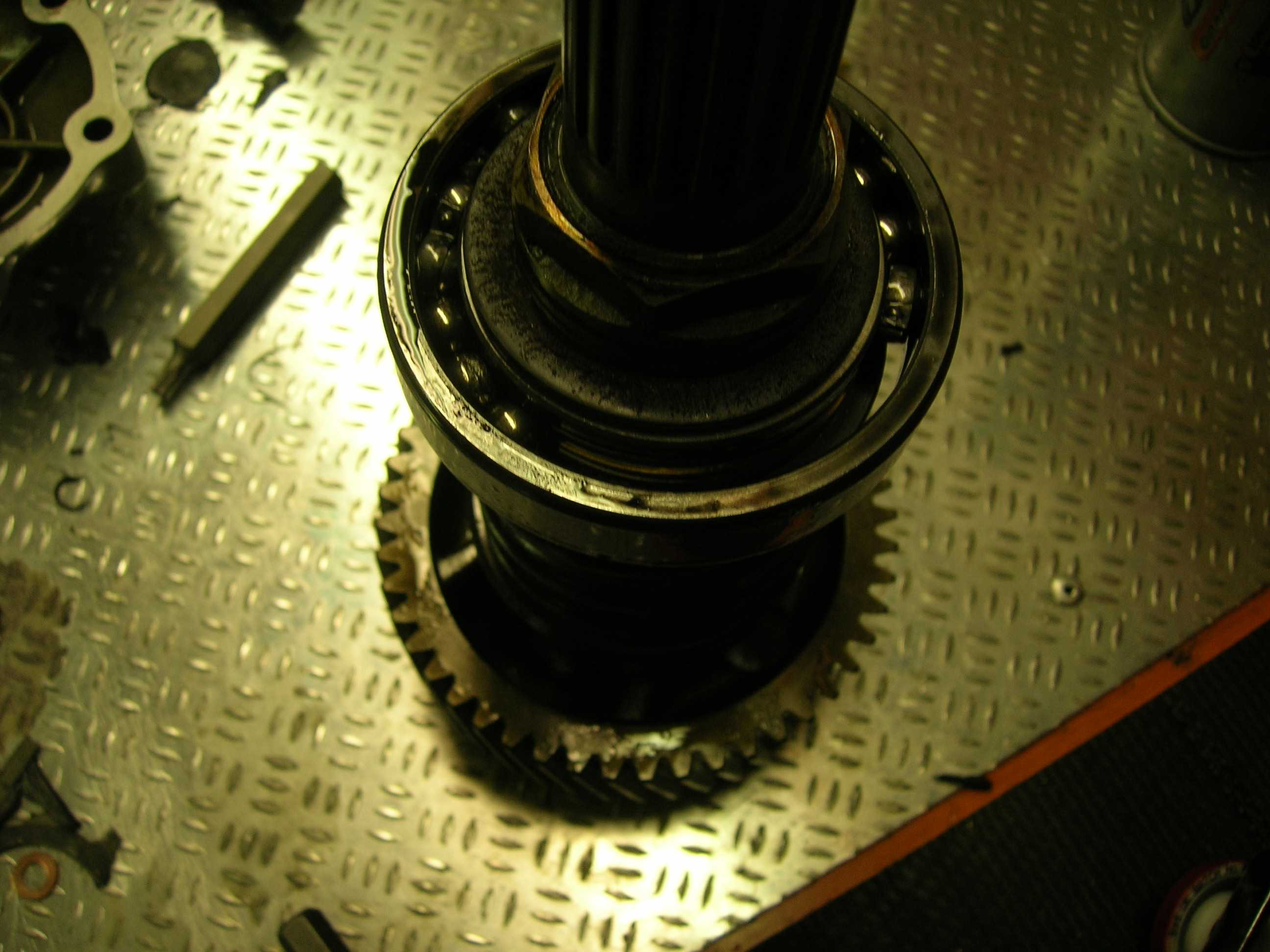

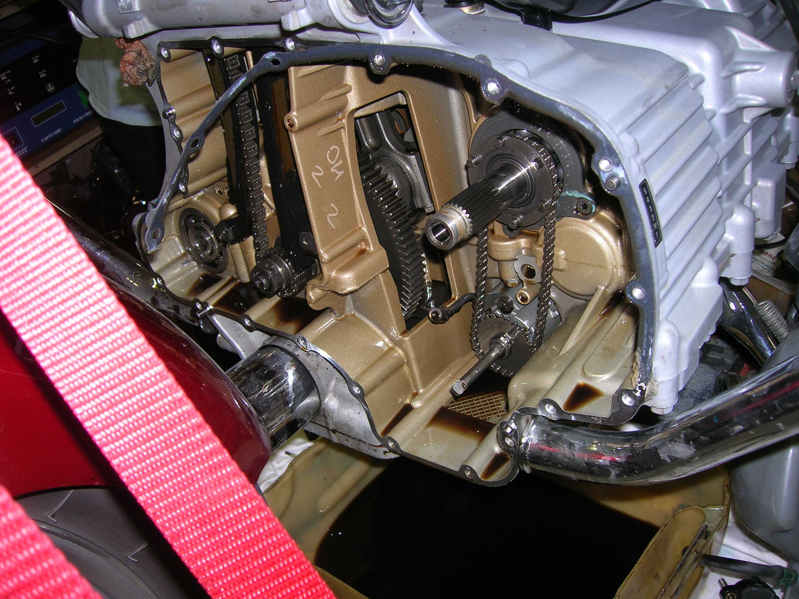

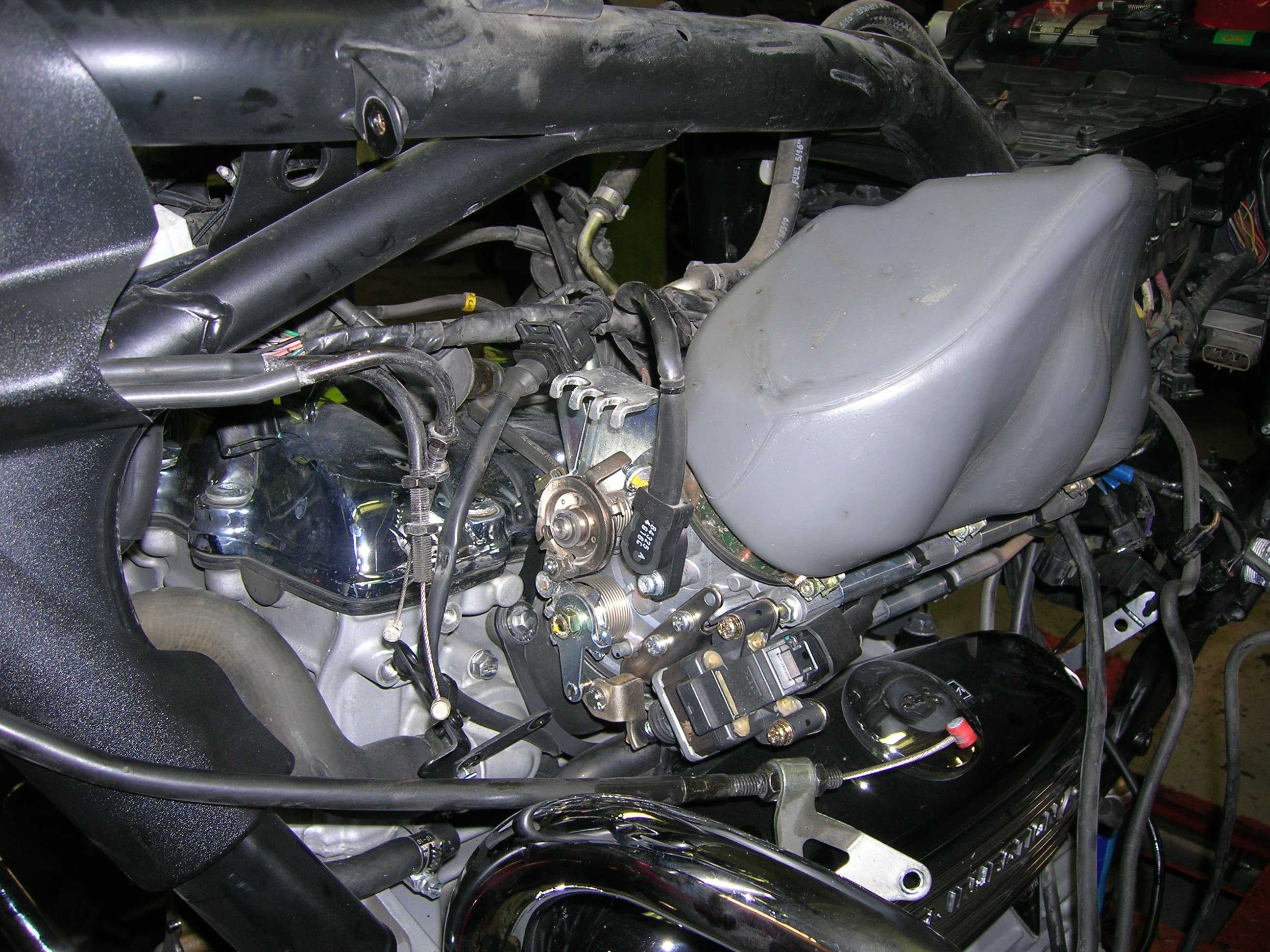

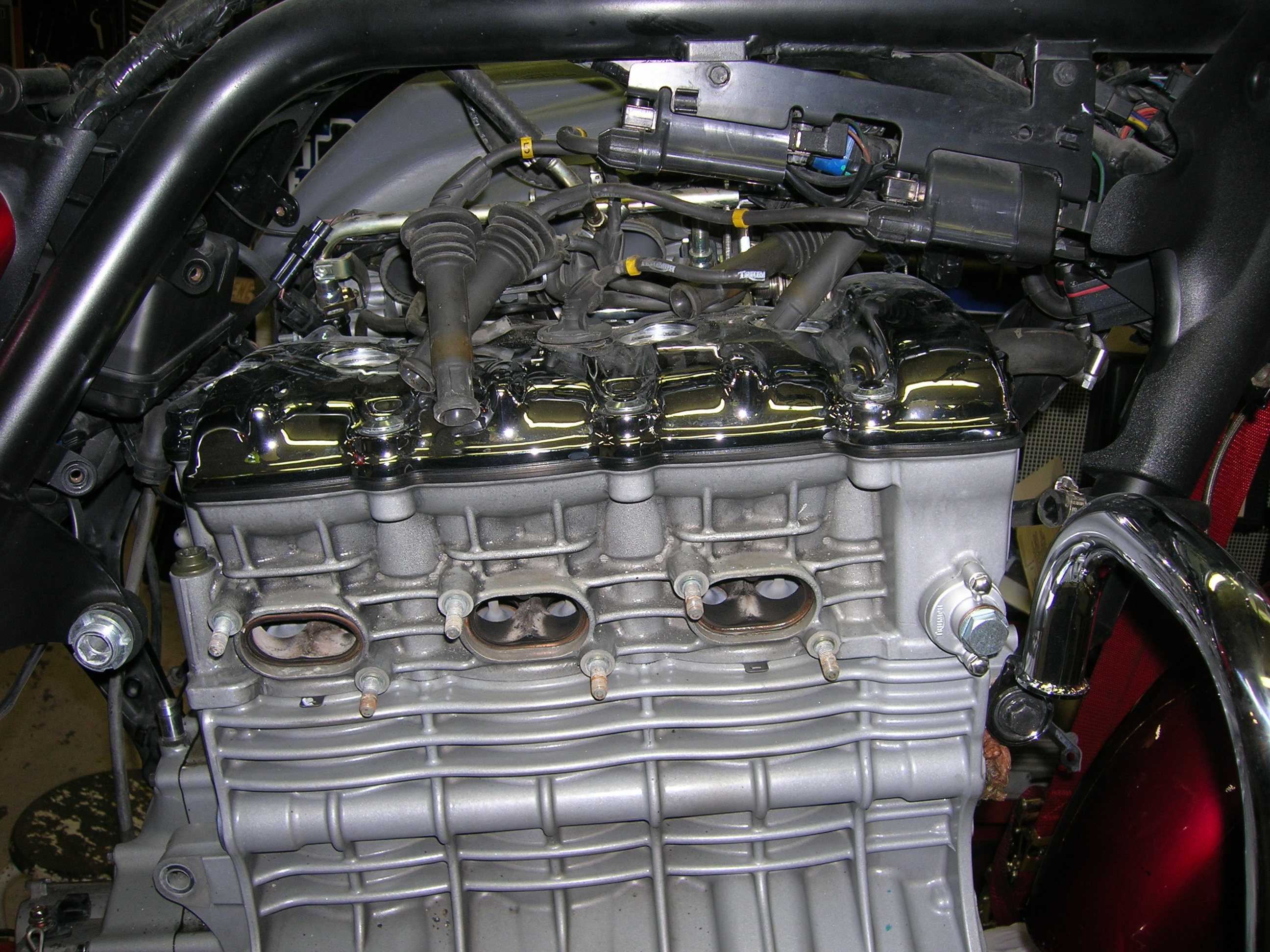

Merci au chirurgien es Rocket de Motos Deschamps, il a tout laisser tomber pour s'occuper de ma belle, résultat...
Il faut lever le cadre au dessus du moteur pour touver ça
1a ce qui reste du premier roulement
1b ce qui reste du deuxième roulement sur l'arbre
1c arrière moteur
1d-1e avant moteur
1f haut droit
1g haut gauche
C'est quand même du costaud, j'ai pu rentre de Salon et me balader dimanche avec tout ça en vrac...

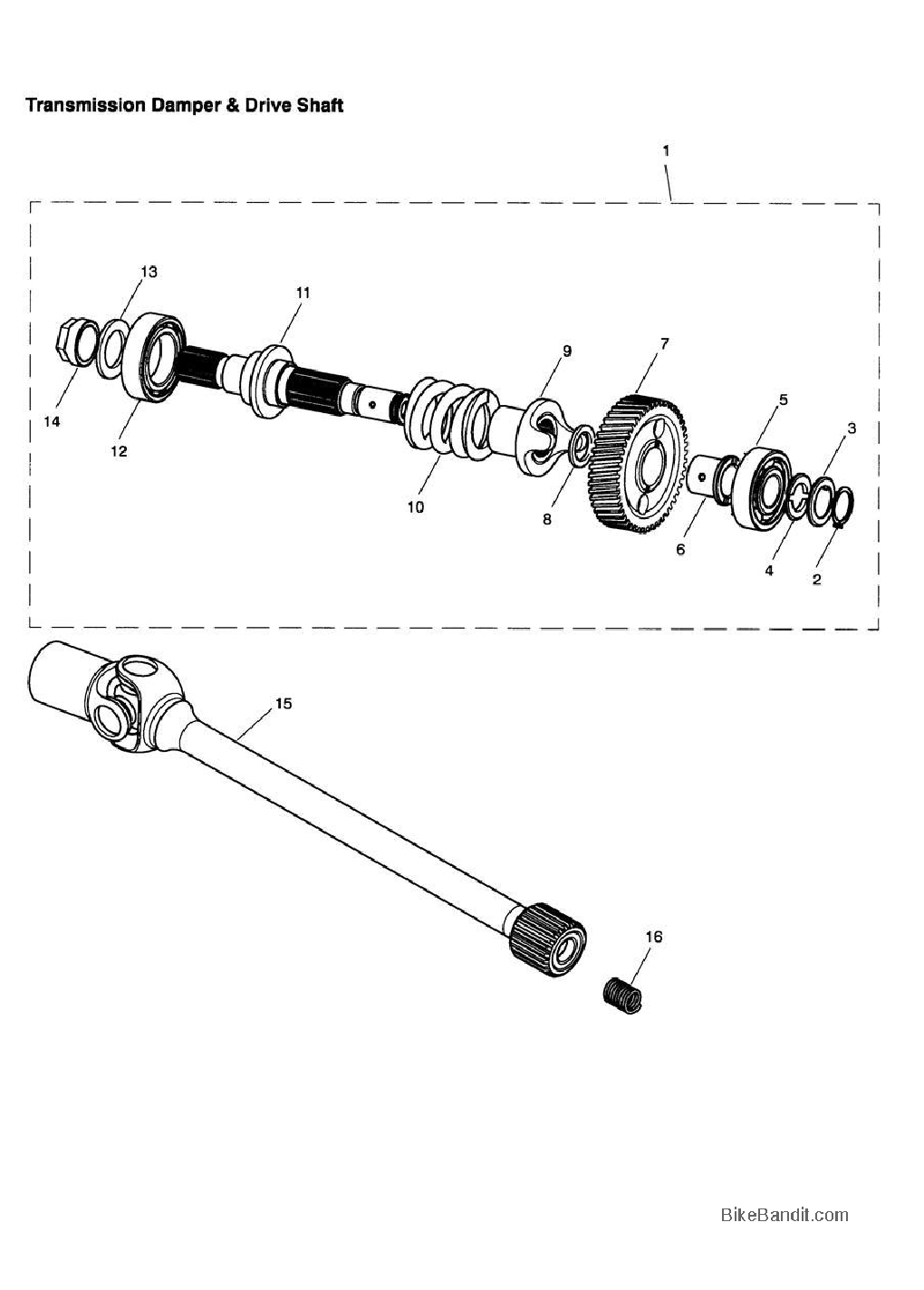

Le problème avec cette conception de transmission, c'est que les roulements sont soumis à des forces radiales mais également longitudinales induites par l'amortisseur de couple notament.
Vu la pêche du moteur, à la longue, ça fait des dégats !
