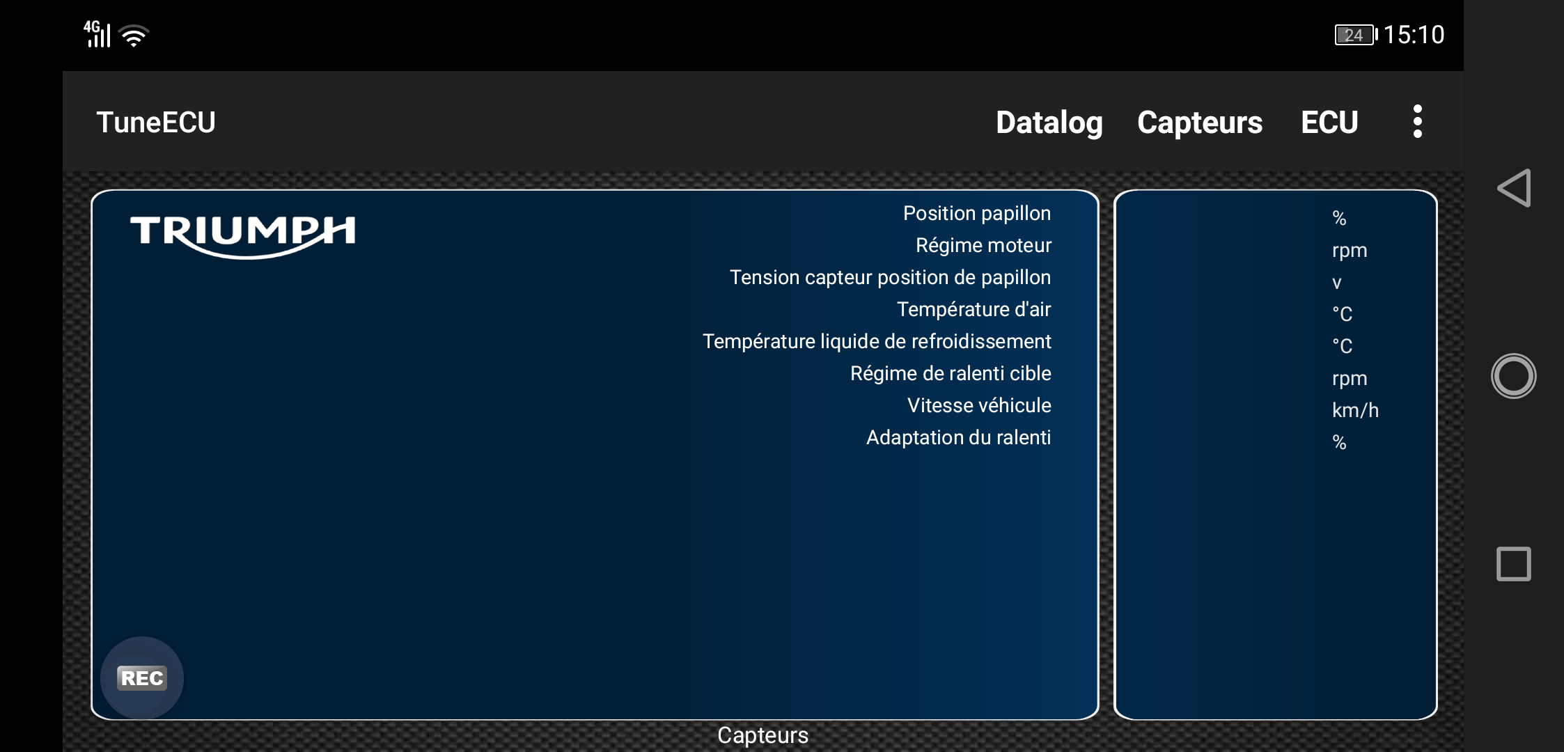

Pour TuneEcu, je te joins une photo. Attention, valable que pour la version android.
Tu balayes à gauche jusqu'à ce menu, puis dans capteurs tu sélectionnes vitesses.
Après, soit tu fais REC pour enregistrer les logs en roulant, soit tu peux regarder la valeur en roulant (pas pratique sauf si tu es en Bluetooth).

Ok merci Lionel , il faut que je me procure la version android, je n'ai que la version windows. Et donc si une vitesse s'affiche sur tune ecu mais pas au compteur on peut en deduire quoi ? J'apprécie vraiment l'aide du forum , on se sent moins seul face à ces problèmes , c'es t dommage cette panne parce que pour le reste c'est vraiment une chouette moto et j'ai toujours aimé les motos qui sortent de l'ordianaire. Merci encore
  Posté : 30-04-2025 22:34
Si le log te remonte une vitesse c'est que ton compteur ne capte pas l'info ou que c'est interne

Alors suite des aventures du compteur de la Rocket. J'ai bien la vitesse qui s'affiche dans Tune ecu , donc je suppose que le capteur de vitesse est ok et que le soucis se situe entre le boitier ecm et le compteur, voir le compteur lui même . J'ai bon jusque là ?
  Posté : 02-05-2025 16:15
Yes, et il m'est arrivé de trouver des fils coupés dans leur gaine dans le harnais du compteur jusqu'au cadre, alors au boulot !
  Posté : 02-05-2025 21:22
Si tu n'as pas mis "GPS" pour la vitesse ce n'est donc pas un problème de capteur.
Le plus dur reste à faire en suivant les schémas pour vérifier une éventuelle coupure.

Non je ne pense pas ça indique bien Km/h sur le tableau des capteurs, j'ai juste coché vitesse dans les capteurs à selectionner, au pire je peux la mettre sur cale et faire tourner sur place , si la moto ne bouge pas il n'y aura pas d’ambiguïté non ?
