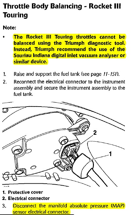

Un truc que je n'ai jamais compris, c'est pourquoi, sur la Touring, Triumph précise que la synchro doit être faite par dépressiomètre et non par voie électronique ( valise Triumph ou autre).
  Posté : 14-04-2025 13:13
En tout cas via TuneEcu cela fonctionne très bien
