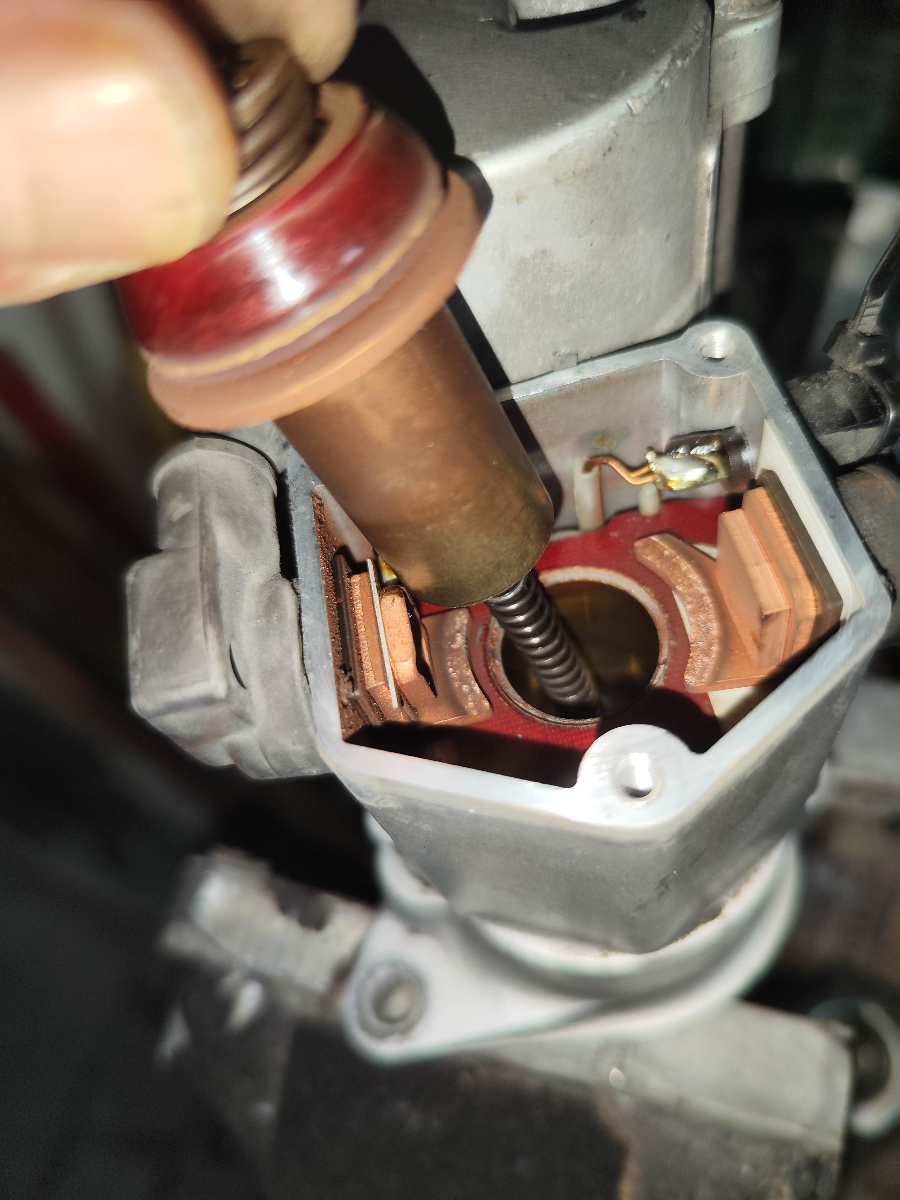

Pour info c'est le relais de démarrage qui charbonné.
Un relais neuf et ça repart pour un certain temps.
J'en conclus qu'il faut dériver de la puissance qui traverse ce relais jusqu'au démarreur.
Et je devance la question j'ai déjà installé un 40A....

Le relais ne transmet que la puissance au solénoïde, qui lui, transmet la puissance au démarreur; et c'est bien là ou passe le plus d'ampères!
Comme je l'avais dit dans d'autre posts, on trouve des kit de réfection de soléno pour les démarreurs Denso.
Peut-être envisager de mettre un condo en parallèle sur le relais pour limiter le charbonnage...

Concernant la "possible" usure du relais de démarrage par étincelage, voici un petit module tout fait chez Ali:
https://fr.aliexpress.com/item/1005002447428380.html?spm=a2g0o.detail.1000014.21.37c7tS9KtS9K29&gps-id=pcDetailBottomMoreOtherSeller&scm=1007.40000.326746.0&scm_id=1007.40000.326746.0&scm-url=1007.40000.326746.0&pvid=17ce4128-6b14-4cbc-b469-d7a24ede282c&_t=gps-id:pcDetailBottomMoreOtherSeller,scm-url:1007.40000.326746.0,pvid:17ce4128-6b14-4cbc-b469-d7a24ede282c,tpp_buckets:668%232846%238108%23145&pdp_npi=4%40dis%21EUR%210.60%210.51%21%21%210.62%21%21%402103872a16984123262641044e62ae%2112000020690474675%21rec%21FR%21%21AB
Un simple circuit RC à mettre en parallèle sur les contacts secs (par sur la bobine).
D'ailleurs chez VW et autres ils ont des relais protégés d'origine par un circuit RC interne au relais.
Pour info, une vue des contacts du soléno sur le démarreur, c'est ici que passe le maximum de courant (+ de 100A), et c'est peut-être LA cause du problème...

Je l'ai déjà nettoyé, je vais revérifier.
Merci Lionel, t'es au top.
Ça me semble plutôt pas mal ...
