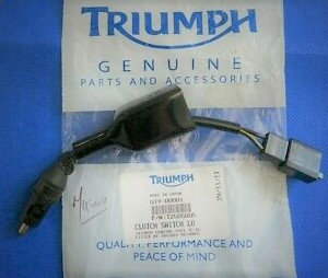

Bonsoir,
J'ai enfin trouvé (grace à des recherches sur le forum).
C'est l'ancien propriétaire qui avait relier en permanance les fils du contacteur d'embrayage de la poignée.
Résultat plus besoin d’embrayer pour démarrer mais plus d'affichage des barres de jauges de carburant ni du kilométrage restant.
J'ai installé un interrupteur le temps de commander un nouveau contacteur.
A+

Pour le contacteur, il n'existe qu'avec la cocotte pour la Rocket... un bras $$$
Mais j'avais indiqué dans un post que l'on peut mettre un contacteur de Daytona, Tiger, Speed , Sprint.

Merci Lionel,
J'ai vu le post et j'ai commandé hier ce contacteur(t2505005) chez Triumph.
