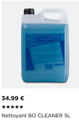

Pour le nettoyage, j'utilise des produits destinés aux motos de cross (photo ci dessous, il en existe des 2 fois plus cher).
Dégrossissage au laveur HP (en faisant très attention)
Vaporisation du produit sur toute la moto
Attendre 3 mn
Rinçage au jet d'eau
Résultat nickel
Puis WD40 sur toutes les pièces métalliques et plastiques, mais attention: le WD40 fait gonfler les caoutchoucs ou joints, et décolle les autocollants. Donc, bien viser.
Attention aussi, sur les tubulures d'échappement (motos 4 temps très chaud!) lorsque ça chauffe, cela fait beaucoup de fumées.
C'est la recette à 98% dans les parcs motocross. Et les motos restent comme neuves
Sur ma R3, je n'en mets pas..., on n'est plus dans un monde de brutes. J'essayerai vos propositions
Message édité par : GasGasTon / 24-01-2021 10:00
Message édité par : GasGasTon / 24-01-2021 10:04
