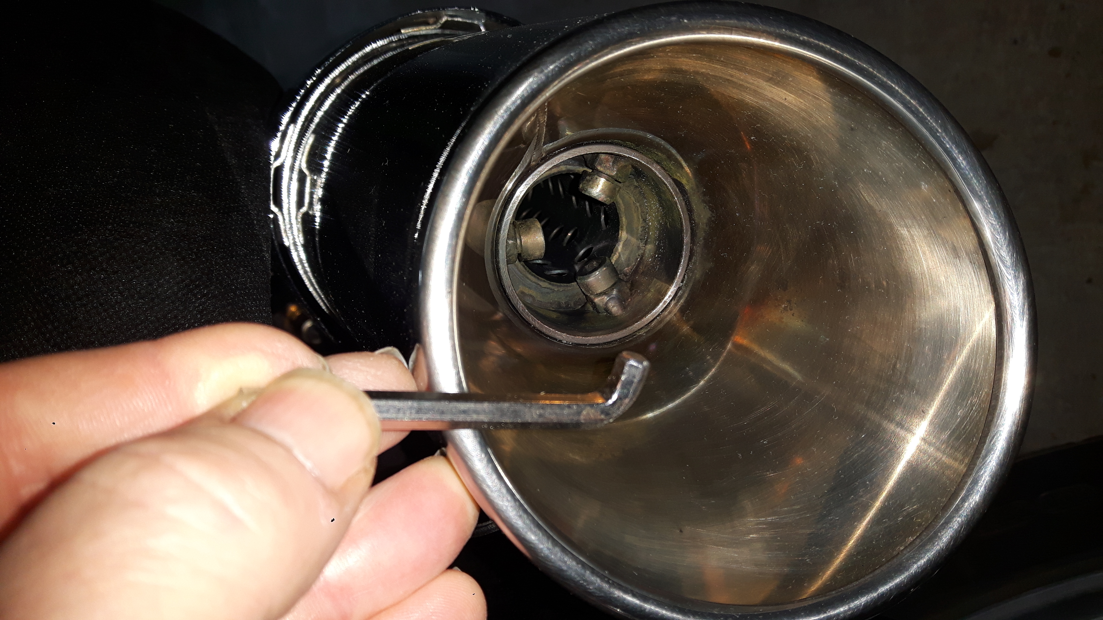

La " fabrication " de la clé ( 5mm et non pas 4 ) consiste à mettre juste à la scier

Les photos !!

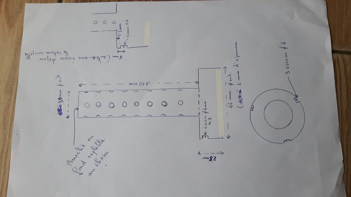

  Posté : 06-01-2021 16:29
les plans !

Tu as opté pour une chicane ouverte au fond ou fermée du coup ?
Je veux bien les coordonnées de ton contact pour le coup, je la ferai faire peut être juste un peu plus longue je ne sais pas, mais en tout cas c'est déjà une bonne chose, tu disais que la réduction du bruit était satisfaisante ?
Niveau pétarades ça donne quoi ? Est ce que ça peut les faire diminuer un peu, en son en tout cas ?

  Posté : 07-01-2021 18:20
Dans le désordre : quasiment plus de pétarade sauf retrogradage un peu "viril "
Bruit largement atténué mais moins jouissif au ralenti
J' ai refermé l’extrémité de la chicane sans complètement la boucher en faisant 4 fentes de 2 cms dans le sens de la longueur et replié ces languettes de métal vers l'intérieur sans complètement obstruer le tube car y a du volume à passer.
Mon roadster 2013 est d'origine non débridé , j'ai juste fait un " tune up ?? "qui n'a rien changé sensiblement
Dans ton cas effectivement tu pourrais demander un tube de chicane de 18 cms ( moins les 2 cms de repliage ca te fera 16 cms)on parle bien de tube de chicane hein les filles.
