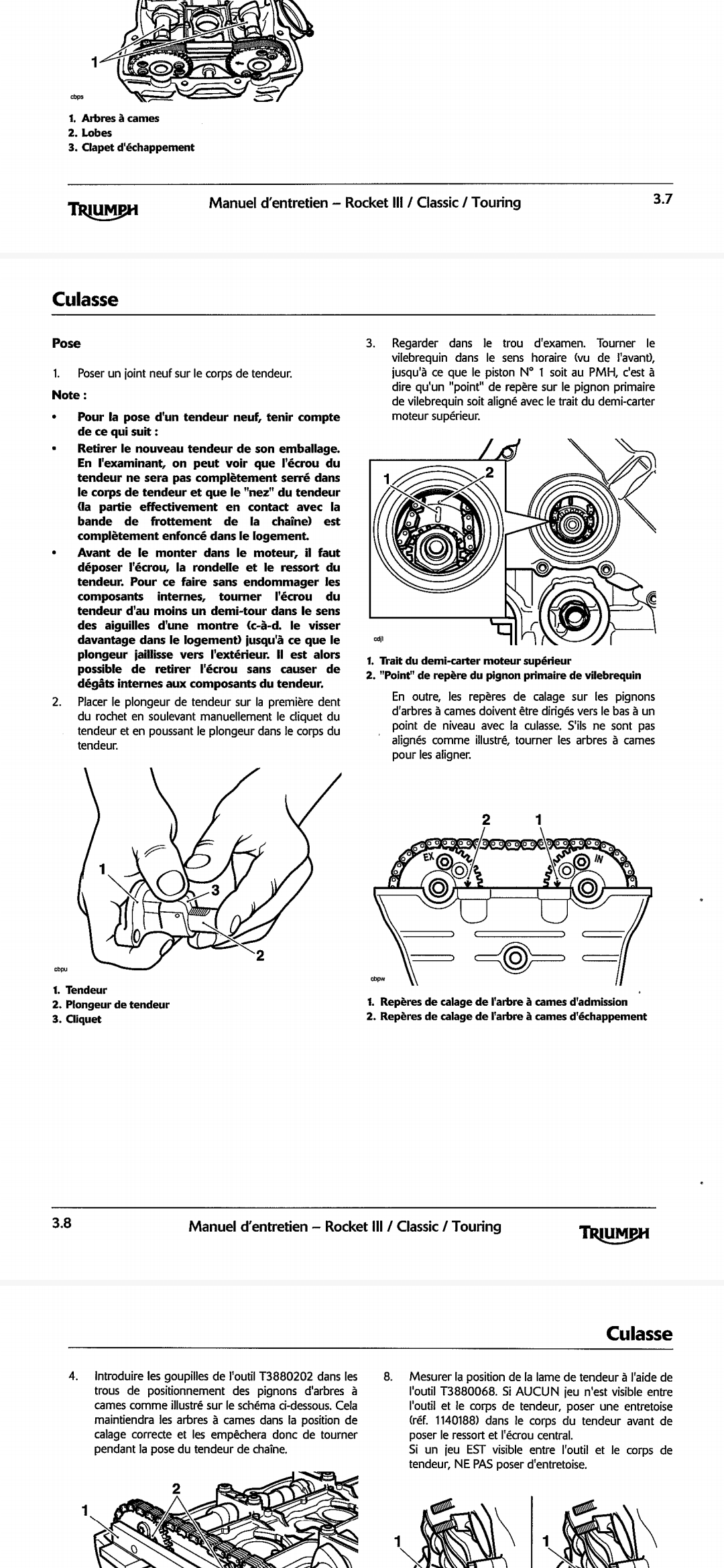

Bonjour,
Je me suis basé sur ce document avant l'intervention.
Ce matin, j'ai placé le premier cylindre coté dist sur le PMH pour vérifier, il n'y aucun repère sur le pignon de vilebrequin.
Est ce qu'il y a un autre moyen de caler la dist sans repere?

Ce n'est pas le pignon qu'il faut regarder !!!
Tu dois regarder plus en haut sur le vilo lui même, penche la tête à l'intérieur du moteur.

Fais gaffe à faire tourner le vilebrequin sans la chaine de distrib, tu risque de tordre certaines soupapes. Le repère se trouve sur le carter au dessus du pignon, il y a une fenêtre qui laisse apparaitre le vilo sur lequel tu trouve le repère à aligner sur celui du carter.

Je suis en train de caler ma distribution en ce moment, et sur mon vilo ya un point de peinture rouge qui apparaît puis le fameux tout petit repère qui apparaît en haut, environ 5 cm au dessus du pignon. Il te faut un éclairage conséquent car le point est petit et baigne dans l'huile quand tu fais tourner...
Ensuite en théorie, il te faut un outillage pour mettre les arbres correctement, mais finalement le petit repère correspond au PMH cyl 1(coté chaine), comme disait olive.
Il y a des repères sur les pignons d'arbres, que tu dois aligner sur la face de la culasse comme indiqué dans la revue technique.
Repère en bas + 2 repères en haut --> le cylindre 1 a ses 4 soupapes fermées.
Fait bien un tour gentiment de vilebrequin pour vérifier que le piston ne touche pas une soupape, 1 dent d'écart et ça touche, donc vérifie bien...

Bonjour,
je viens de le trouver après que j'aie levé le moteur un peu pour le voir, je vous remercie beaucoup pour votre soutien et patience
