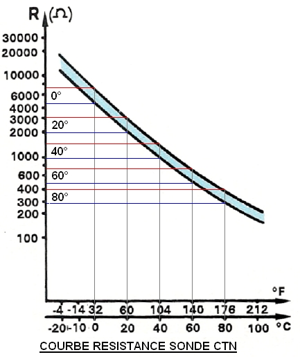

Si c'est la sonde sur la culasse, à l'arrière, c'est celle de pression d'huile.
Pour ta T°, elle était de combien quand tu dis froid ?
Une courbe qui pourrait t'aider:

Bonsoir la sonde se trouve en haut au niveau du passage de la gaine qui alimente en air(un seul fil noir ), mis a par la sonde de temperature moteur et ecu est ce quil y a d'autre point a verifie pour mon probleme de demarrage.
Pour les papillons il faut passé par le logiciel tune ecu ou un demontage suffit
Merci pour les renseignements

  Posté : 26-01-2020 18:14
Bonsoir Lionel il devait faire 9°c
