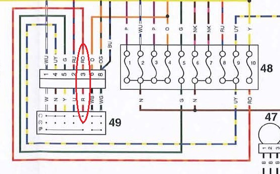

J'ai bien un fil rouge qui sort du neiman jusqu'à la connectique.

Problème résolu, en testant aussi le feux stop en appuyant sur le feux arrière, j'ai constaté que ça ne marchait pas. J'ai tout repris à zéro et .....sur les deux fusibles 5 Ampères que j'ai changé, un était défectueux. J'ai les neeeeeeerfs.
Ceci dit , la détérioration des fusibles vient surement du fait que j'avais mis des feux leds et que la veilleuses ne se connectait que par un fils alors que la connectique triumph en a deux pour la veilleuse. J'ai tout remis à l'origine. Mais je ne comprends pas pourquoi on dit que c'est un échange standard. A éviter, je vais chercher comment régler le problème pour mettre quand même mes feux à LEDS.

Sur le Neiman, il y un fil rouge qui après le connecteur est rouge/orange.C'est lui qui donne le jus aux veilleuses sauf erreur.
  Posté : 14-06-2020 21:55
Sur la Roadster pour des accessoires il y a des connecteurs tels que le 65 ou le 51
qui sont protégés par fusible et qui servent à mettre des accessoires !
Tes feux LED bouffaient certainement avec veilleuse Arr et feu stop plus que tes 5A !
Par contre utiliser un seul fil des veilleuses ne porte pas à conséquence tant que l'autre
fil est isolé et tant que tu ne demandes pas plus de 5A sur tous organes en aval .
  Posté : 15-06-2020 07:11
J'avais eu le même souci sur celle de Granbank.
Il avait installé des optiques LED,donc avec les veilleuses intégrées.
Seulement le support d'origine des veilleuses est une sorte de tétine en silicone souple et quand il n'y a pas de lampe les 2 connecteurs (+ et -) se touchent provoquant un court jus.
