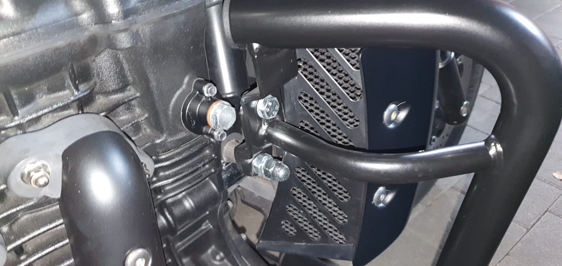

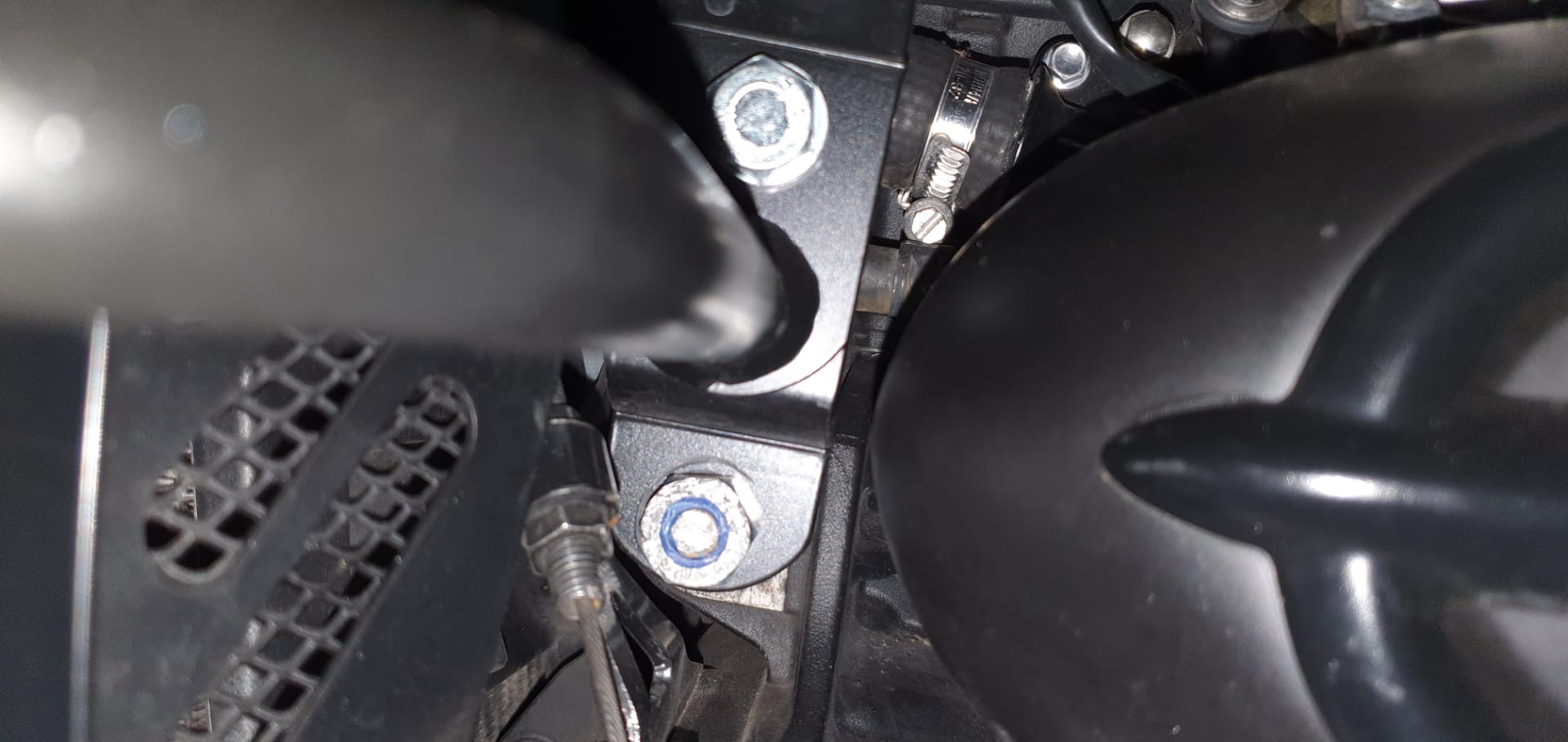

  Posté : 17-08-2019 20:43
Je déterre le post, je viens d'en monter une paire, 3h de boulot!!! Quelle honte, pas de notice de montage, 10000 pièces, mode démerdez vous! Franchement
Strip
39
Strip
  Posté : 25-08-2019 20:17
Merde j'en était sur , pour ma part les pièces sont toujours dans l'emballage .
"jenaimarredecepseudo", tu pourrais fournir des photos de l'assemblage du haut et du bas ?
  Posté : 25-08-2019 20:25
J'ai rendu la moto, désolé.
  Posté : 25-08-2019 22:42
Cote droit
  Posté : 25-08-2019 22:43
Cote gauche

  Posté : 28-08-2019 18:19
Bjour,
Sbeub ça risque pas d'être trop rigide en cas de chute ?
Sinon je ne vois pas ou il y a difficulté avec celle d'origine, que j'ai changé plusieurs fois suite à torsion ou soudure cassé .
