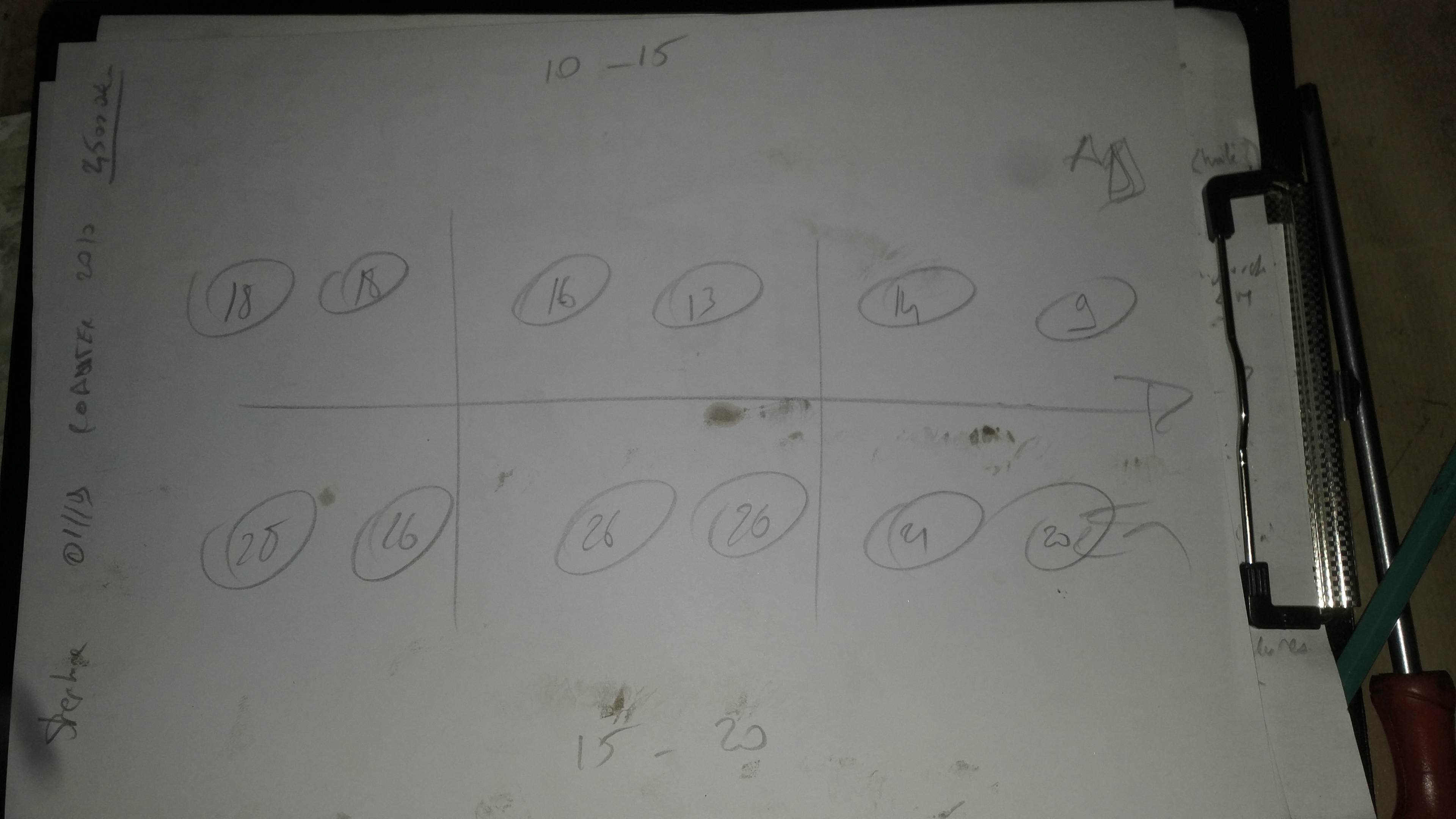

  Posté : 15-01-2019 01:28
Tiens cadeau !
Moto entretenue en concession, 45000kms, jeu vérifié (traces d'ouverture avec silicone sur des parties non prévues, overtorque de toutes les vis du cache culbu) mais à priori non corrigé, du moins en partie, vu valeur négative sur un jeu de l'admission !
Bref du grand n'importe quoi....
  Posté : 15-01-2019 05:28
C'est triste de constater aussi peu de professionalisme dans le réseau de cette marque.
Pas question de faire une généralité, mais ca commence à faire beaucoup
Et si on avait pas un Olive pour aider, on continuerait à se faire avoir.
Je salue aussi au passage Nico, l'autodidacte généré par un autre conce incompétent et qui lui aussi m'épaule face à mon ignorance...
Vous m'impressionnez les gars !
Merci , ça c'est l'esprit motard !!! Et ça fait grand plaisir à voir.🤘
