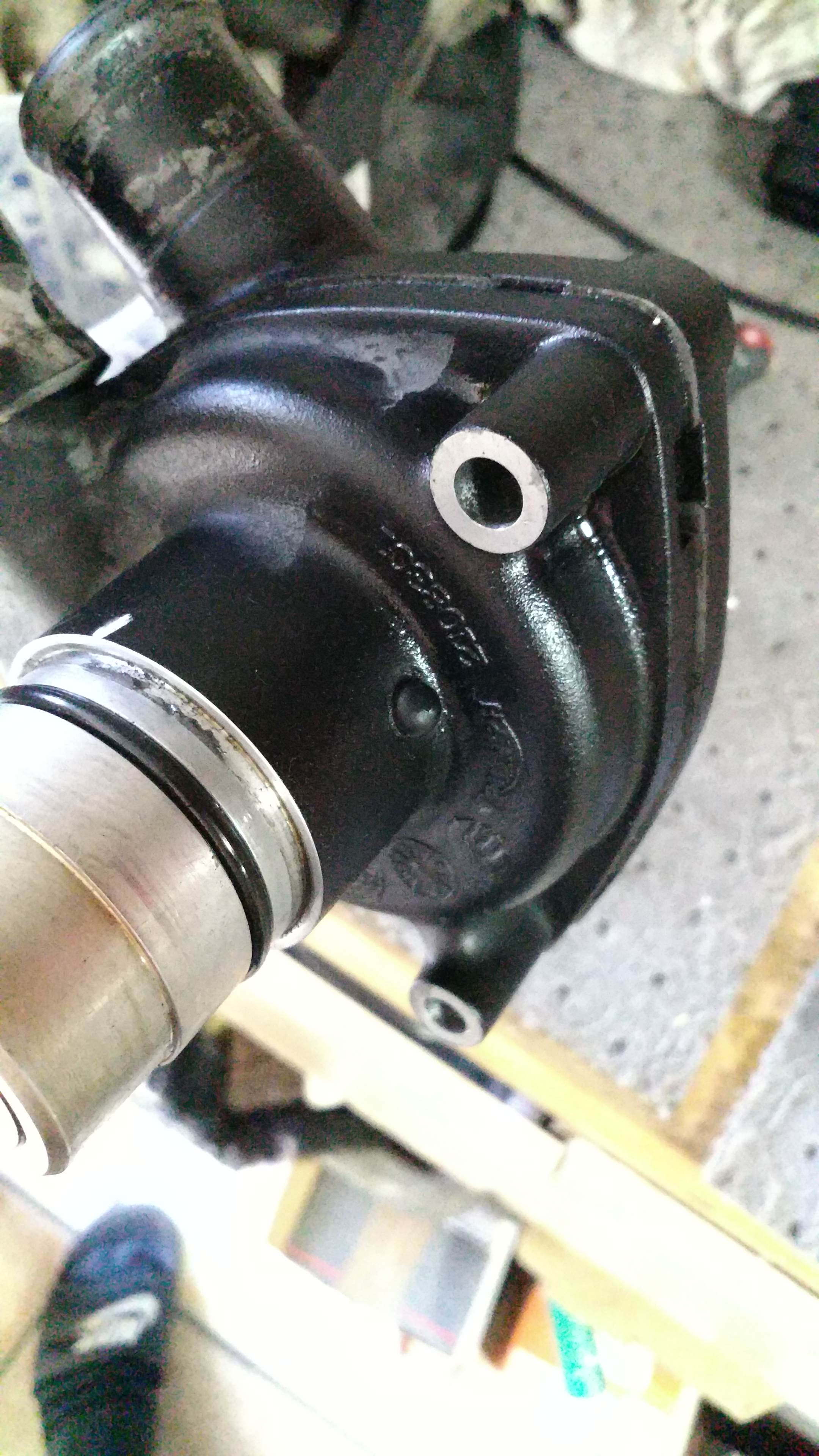

Ben non justement kil, la photo montre des gouttes par derrière, le corps de pompe est sec, et l'eau ne peut pas sortir de la pompe par l'arrière. Je parie pour une durite mal serrée ou poreuse, voir aussi au niveau de la grille du radiateur s'il n'y a pas de traces de fuites.

pas eu le temps d'approfondir j'ai été rouler aujourd'hui ce qui est bizarre quand je vais rouler au retour je regarde souvent et pour avoir une goutte par terre il faut entre 4 et 6 heures au repos et après une goutte pousse l'autre ! pas une fuite extraordinaire mais bon je pense que ça ne va pas s’arranger avec le temps
les gouttes se forme toujours au fond de la lumière en forme de U et pas ailleurs ?
j'espère que tu as raison Olivier il faut que j'ausculte toutes les durites et radiateur , pas facile a accéder , je vais regarder avec la caméra endoscopique
pas demain on part avec les deux motos se baigner en Puisaye
enfin merci a tous et je vous tient au courant
  Posté : 26-07-2018 21:52
Je ne veux pas jouer l'oiseau de mauvaise augure, mais ça ressemble bien bien au presse étoupe qui fuit...
La fameuse lumière en forme de U c'est le truc dont je parlai. Sur les pompes de voitures (celles qui sont à l'extérieur du moteur) il y a un petit trou,si le presse étoupe fuit, l'eau sort par là; ça évite que l'eau aille bouffer le roulement.

je pense aussi comme toi Lionel ! ça vient vraiment du font de la lumière et je vois la goutte se former au fond
mais bon en 1 er avant de démonter je vais regarder toutes les durites

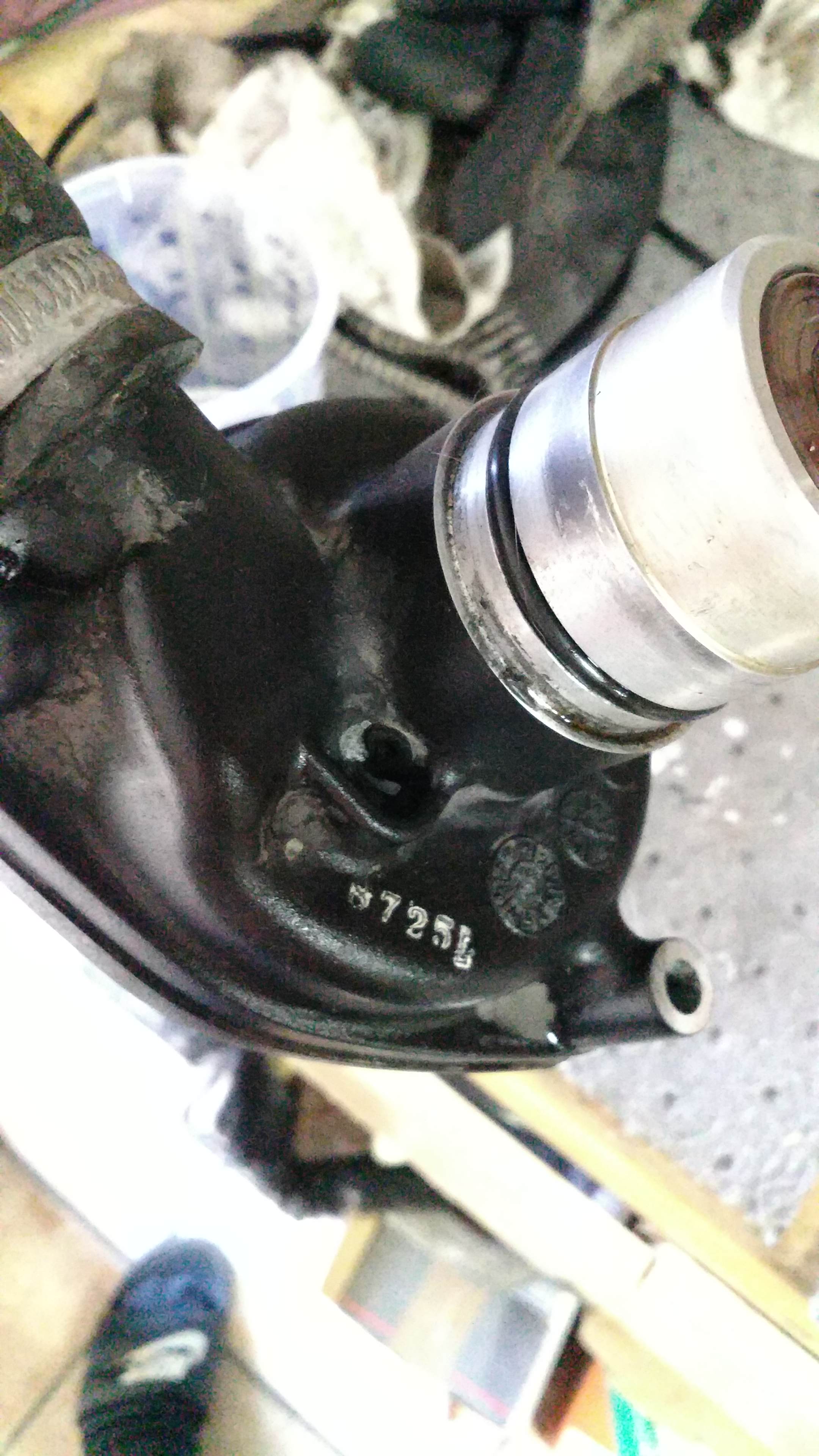

Voici photos de la pompe, je n'avais jamais fais gaffe mais il y a également un petit bouchon en plastique qui, si on le retire, fait fuire par le trou visible sur l'autre photo. Mais encore une fois je serais très étonné que ce soit ta pompe...

merci Olivier apparemment je ne vois de fuite nul part sauf dans la fameuse lumière ?
en fait quand je vais rouler avec au retour avant de voir une goutte par-terre il faut une nuit + une demi journée et quand ça commence ça fait une tache de 10 cm
j'ai remis du liquide pour la 1 ere fois hier enfin pas beaucoup elle était au mini donc ça ne fuit pas beaucoup
j'ai reçu la pompe hier j'espère que ça va être ça par-contre j'ai bien le trou d'évacuation mais pas de bouchon dessus ( je pense que ça ne doit pas être bouché non ? )

C'est bien l'évent que l'on voit sur la photo d'Olivier.
Maintenant, si la fuite vient de là, c'est sur que le presse étoupe à une faiblesse.
Par contre, il faudrait vérifier que tu n'as pas trop de pression dans le circuit ce qui pourrait expliquer aussi la fuite par le presse étoupe (bouchon de radiateur mal taré, calorstat,etc.).

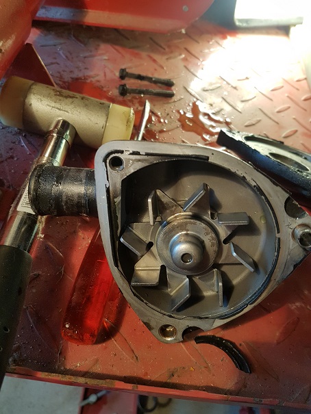

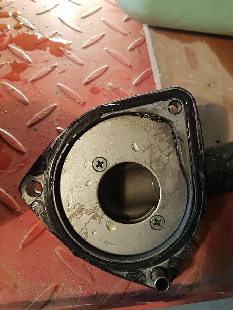

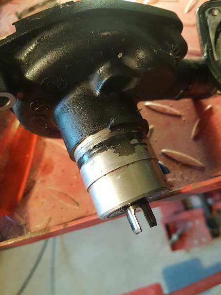

bon voila j'ai quand même pris le temps de démonter
donc la pompe a été bricolée et étanchée avec du silicone
le joint torique complètement écrasé suite a démontage sans le remplacer
la nouvelle est en place , le circuit rempli
comme il y a du liquide un peu partout je ferais un essaie demain
quelques photos du truc

Nickel c'était le joint entre les 2 corps
