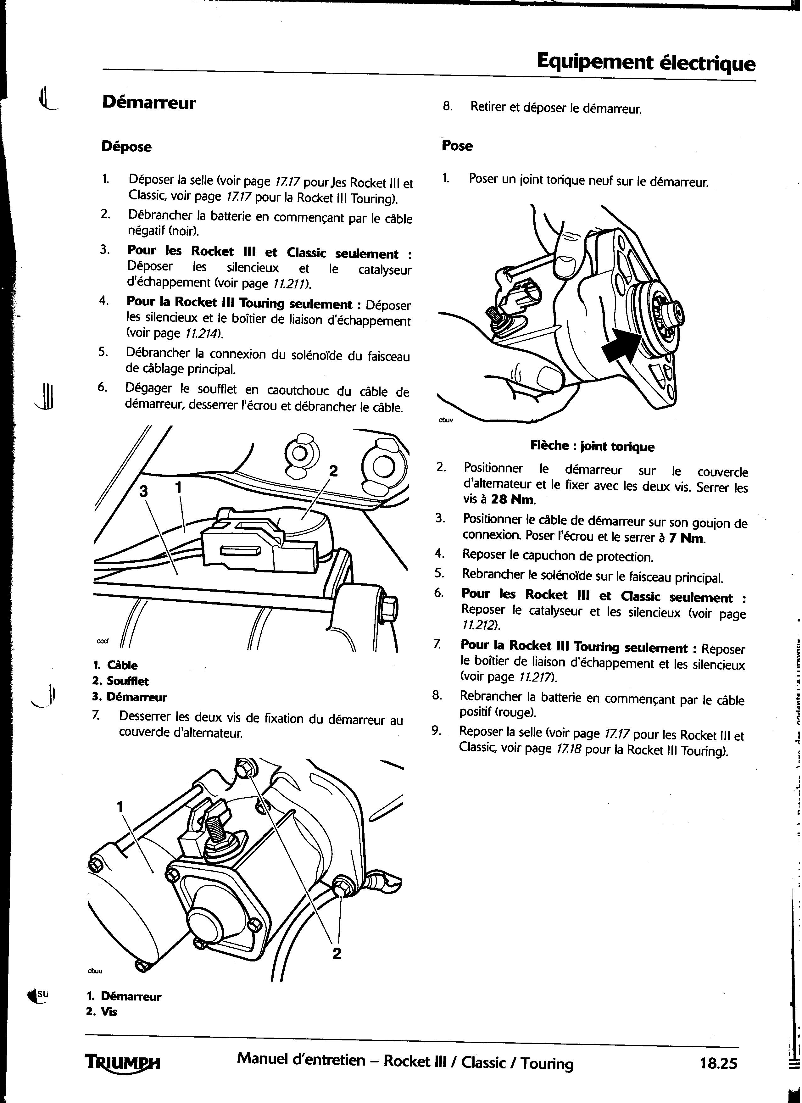

  Posté : 09-02-2018 19:21
Voilà toujours le démontage du démarreur . Cela n'a pas l'air
d'être bien compliqué : il n'y a que 2 vis de fixations et bien sûr
les câbles à débrancher

  Posté : 09-02-2018 21:05
Bsoir,
démontage facile lorsque la machine est à hauteur (table élévatrice)sinon c'est à plat ventre,
j'en avais profiter pour changer les câbles de batterie, mais tout était nickel.
4297
  Posté : 09-02-2018 21:11
La seule difficulté est de débrancher la petite cosse numéro 2 peu accessible, pour le reste c'est facile.
