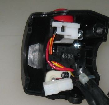

  Posté : 17-11-2017 21:16
Encore une petite pierre à l'édifice...
Je viens de démonter la cocotte pour changer mes poignées et j'ai constaté que le câblage de l'interrupteur non présent est existant. Il s'agir d'une cosse avec 2 fils. Ils doivent en toute logique commander un relais !
Message édité par : ctf / 21-11-2017 19:57
