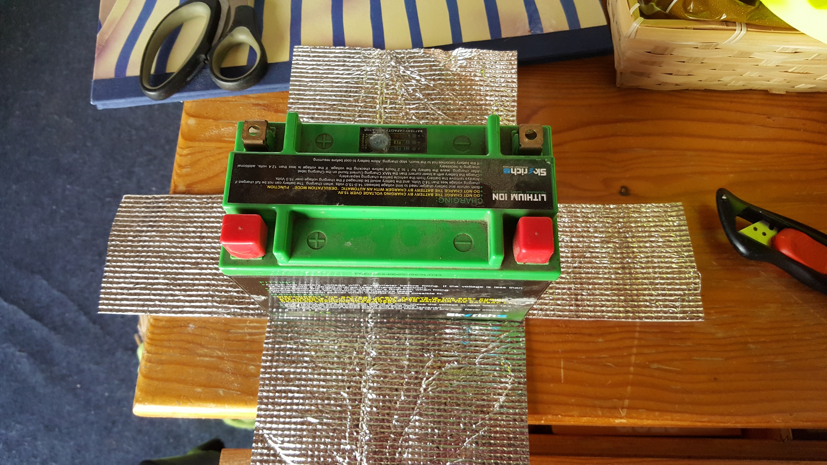

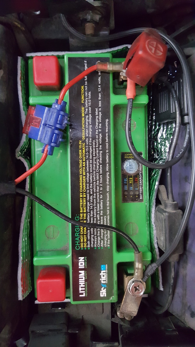

Et moi je viens de la mettre au chaud comme l'avait conseillé Olivier
