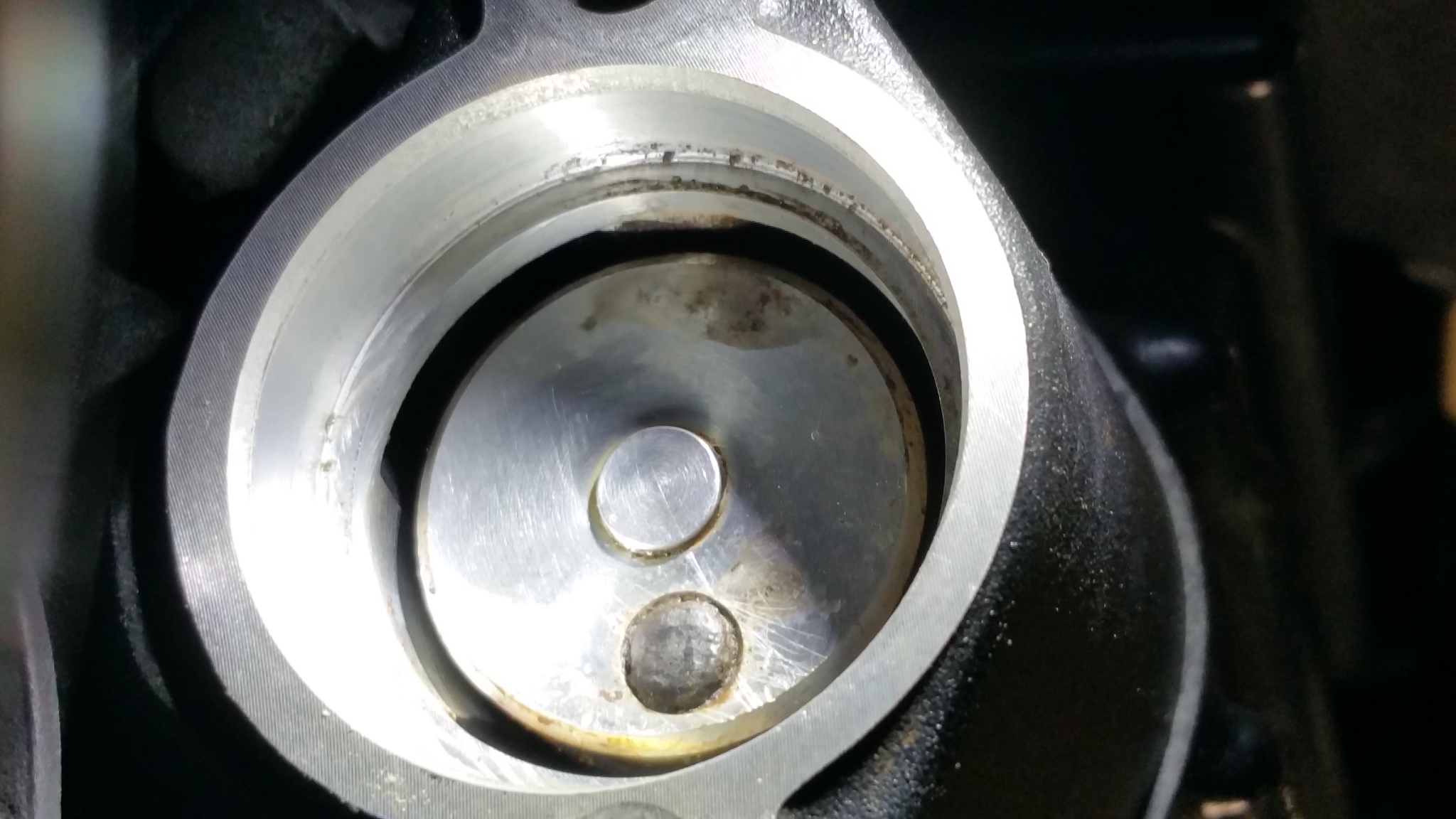

Par contre le petit "doigt" qui doit faire contact sur les pistes du bidule que j ai changé me semble bizarre... tres corrodé et tres enfoncè..
Et ce n est pas monté sur un ressort ? Le mien j ai pas l impression..

Si tu ne l'as pas fait tomber, oui il est dans son logement et il pousse le contacteur.
  Posté : 03-06-2016 11:17
Je viens de tester en faisant contact avec un fil de fer entre le bitonio et le capteur. Mon voyant s allume tout de suite.
Donc c est bien le bitonio qui ne fait plus contact... mais je vois pas comment l extraire de son logement. Il affleure a peine.

Ca vient toujours pas....
c'est bien sur que ce bidule il doit sortir ???
Elle a eu la mise à jour des pièces Triumph, pas possible que ce soit un autre système ?
Lionel, tu me parles de laiton. Mais moi c'est de l'acier, un aimant ce colle dessus !
Je sent que ça va me prendre la tete ce truc....
