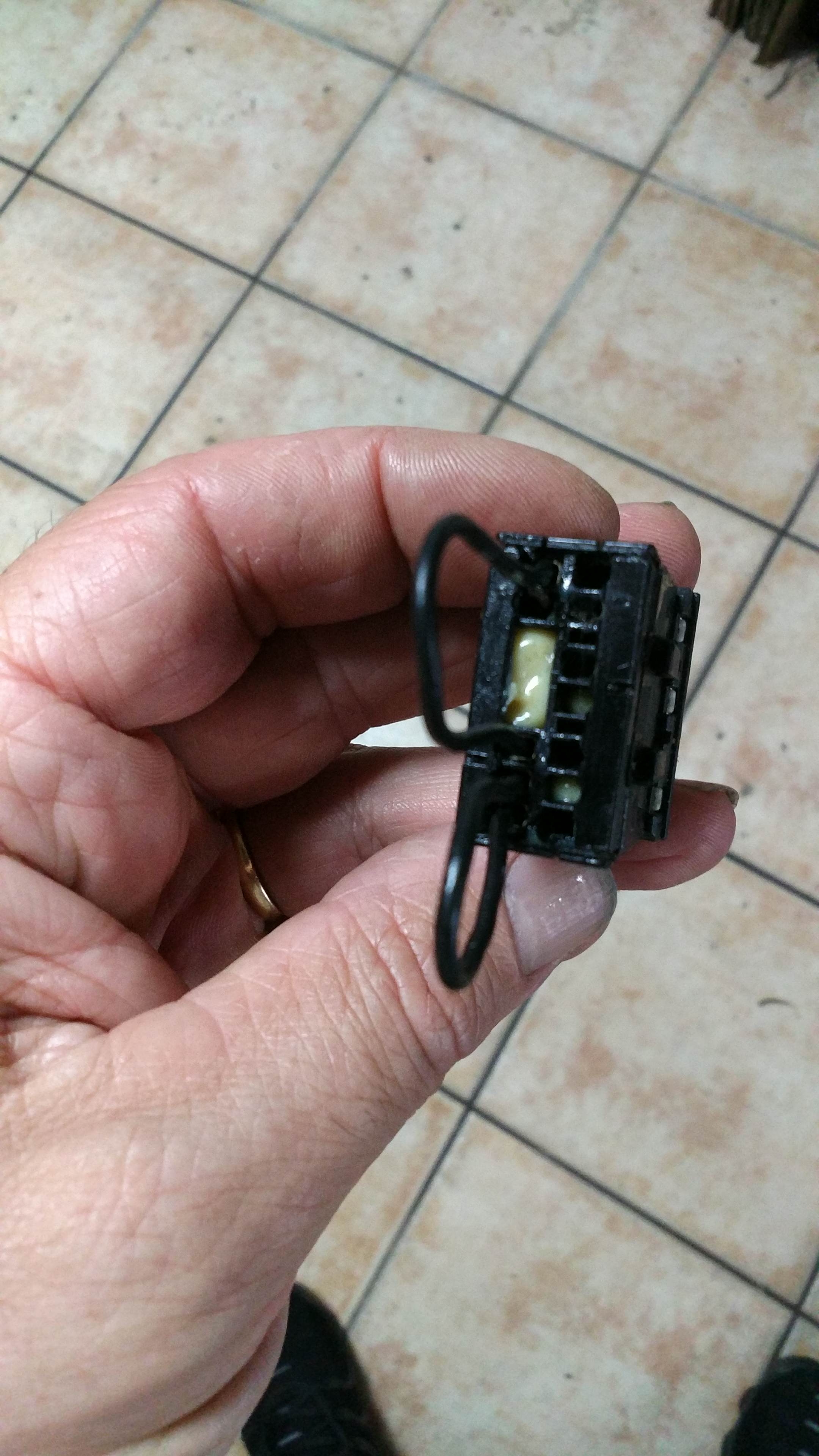

Salut à tous, voila moi aussi j'ai un problème avec mon alarme sur ma triumph, je voudrais la supprimer mais mes fils son noir. Donc avez vous le shema pour mettre en direct. Alarme giga top 3000.
Merci à vous

  Posté : 19-08-2018 18:43
Salut et merci, par contre j'ai des fiches avec des fils noirs 8 fils donc pas repérage donc comment faire ? Merci

  Posté : 19-08-2018 18:46
Salut, il te faut recabler ton shunt set la photo jointe. Une petite présentation dans le trombinoscope serait bienvenue

  Posté : 19-08-2018 18:56
Super merci encore, tu as les nombres ou les fil son mis ? Par contre j'ai une triumph mais un tiger 1200.

  Posté : 19-08-2018 20:59
Mince j'avais pas vu que j'avais déjà donné la solution dans la page d'avant!
ça veut dire aussi que tu n'as pas trop cherché
Je pense qu'à la vue des 2 photos les fils sont facilement localisables après faudrait vérifier avec la doc d'un Tiger si même schéma mais je pense que oui ...
Facilement vérifiable.

  Posté : 19-08-2018 21:14
Un merci à vous ca a marché, bonne soirée
