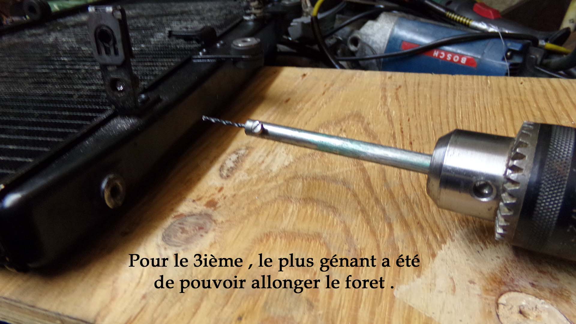

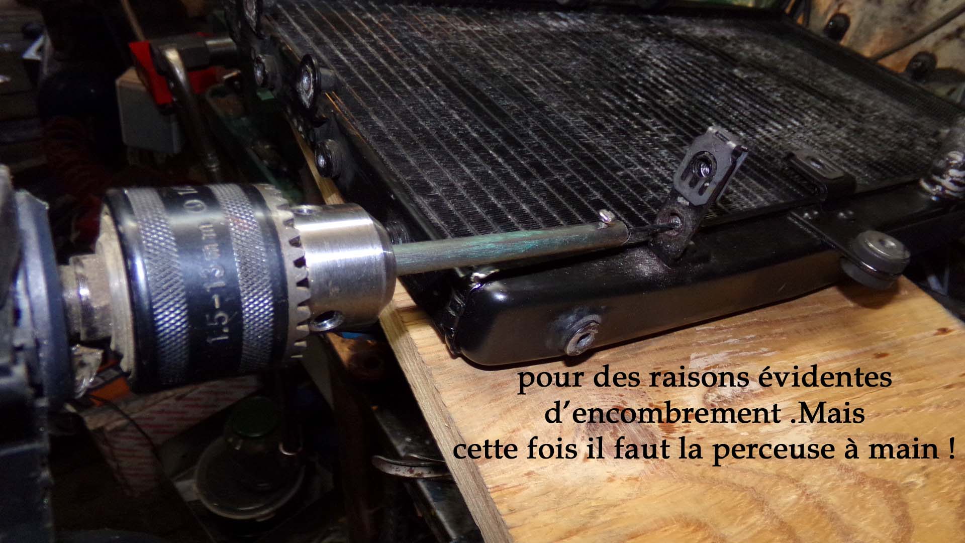

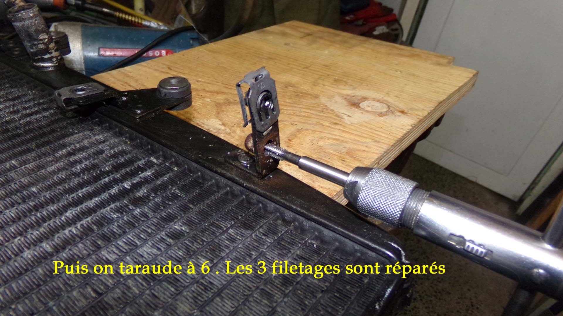

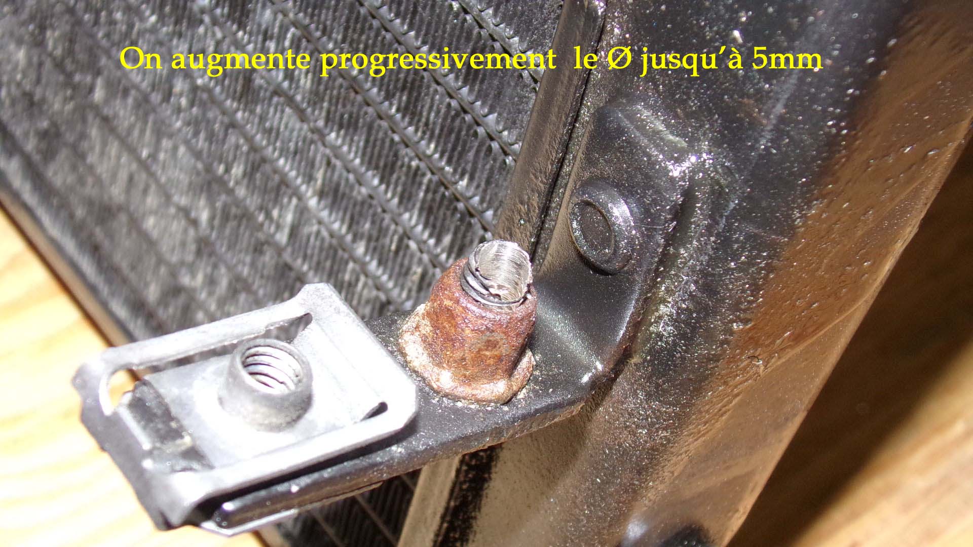

Pour le troisième , il était impossible de percer à partir de Ø2 car il y
avait interférence avec le mandrin de la perceuse . Donc fabrication d'une rallonge
pour le foret de 2 . Pas facile de bien centrer et bien aligner le premier trou !
Mais ensuite il suffit de mettre le cylindre dans le mandrin de la perceuse et de mettre
un foret dans l' étau . On peut ainsi augmenter progressivement le Ø du trou en perçant
le cylindre puis en mettant le foret dans le trou obtenu ce qui permet de percer la patte .

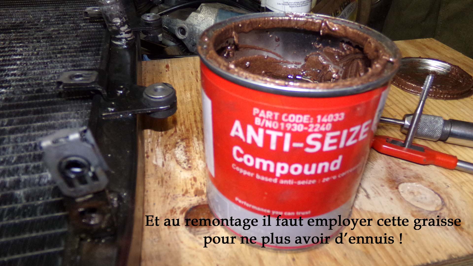

Et il n'y a plus qu'à remonter tout le bazar mais en employant
la graisse spéciale anti-corrosion à mettre à chaque fois que l'
on a une vis inox dans une pièce en alu !
