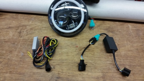

  Posté : 10-11-2015 14:58
J'ai craqué et je viens de recevoir les miens en 7" (29€ de taxe)
Mais mes connaissances n'ont pas évolué avec la fée électricité
et il n'y a pas de schéma et plein de Truc......
Alors déjà l'otique en plus de la fiche mâle standard 2 petits fils 1 rouge 1 vert ?
Puis 2 faisceaux avec boitier ??
je joint les photos :
Message édité par : ange / 10-11-2015 15:01

  Posté : 10-11-2015 16:05
t es mal barré

  Posté : 10-11-2015 16:27
je vais mettre un pédalier et une dynamo comme ça je ne risquerai pas de tout griller !
haaaaaaaaaaaaaaaaaaaaaaaa...............................
Merci Sbeub répondre des conneries a débloqué le tiroir de la comprenante
je vire tous ça et je branche direct les 2 petits fils c'est la veilleuse .
Message édité par : ange / 10-11-2015 16:29

  Posté : 10-11-2015 17:33
Merci,
mais je comprend rien
sauf qu'avec le boitier alu on faut du bleu, si j'ai le temps j'essayerai mais bon si il faut mettre un bouton par fonction ça restera dans l’emballage !
  Posté : 10-11-2015 17:37
je raconte plus de connerie ....sauf que .....
t aurais pris chez HD, ca aurais ete du plug and play...... 5 min de montage
MWARF
la, tu vas griller ta meule
  Posté : 10-11-2015 18:02
Salut Ange,
Tu n'as pas besoin des 2 boitiers marqués "LED CANBUS" ni du boitier gris.(ils servent uniquement pour certaine voiture qui détectent que les lampes ne sont pas d'origine)
Tu branches simplement la prise verte 3 plots sur la prise noire 3 plots de la RIII, les 2 fils vert et rouge sont à brancher sur la veilleuse.
Bon montage !
