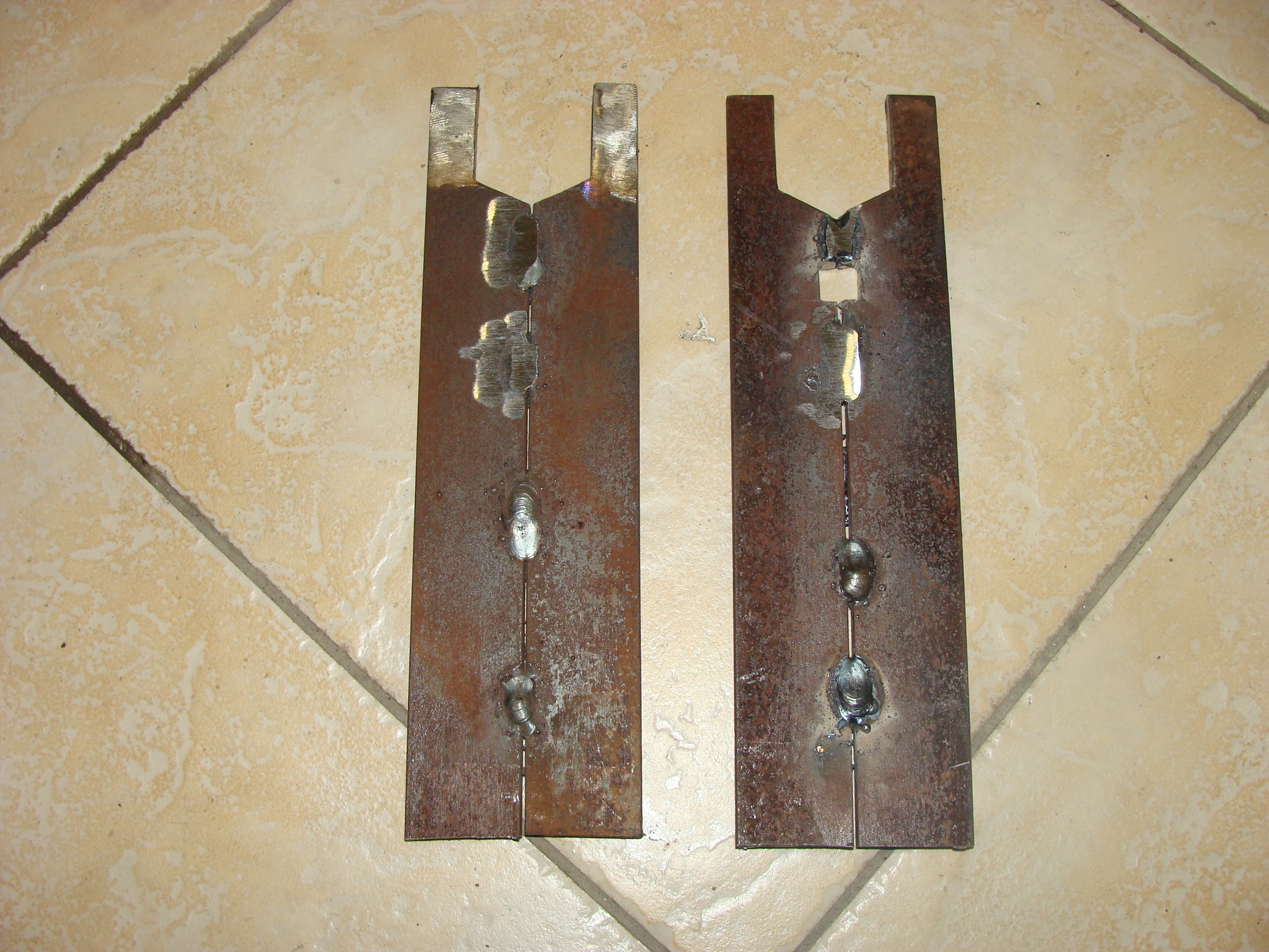

  Posté : 13-09-2015 12:28
Fabrication de clefs plates de 38mm sans oublier le carré de 13mm pour la clef dynamométrique

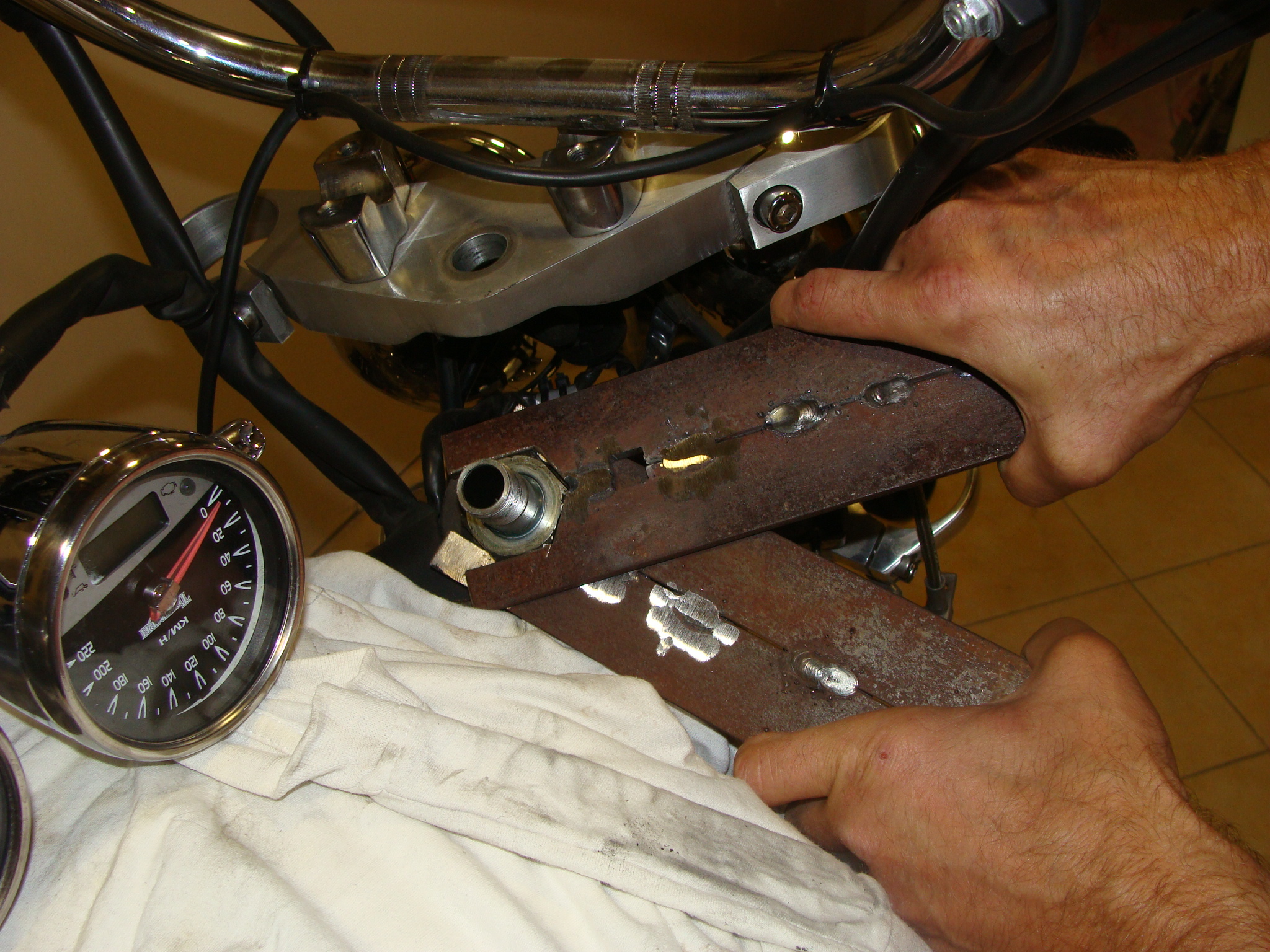

  Posté : 13-09-2015 12:29
Mise en place pour démontage

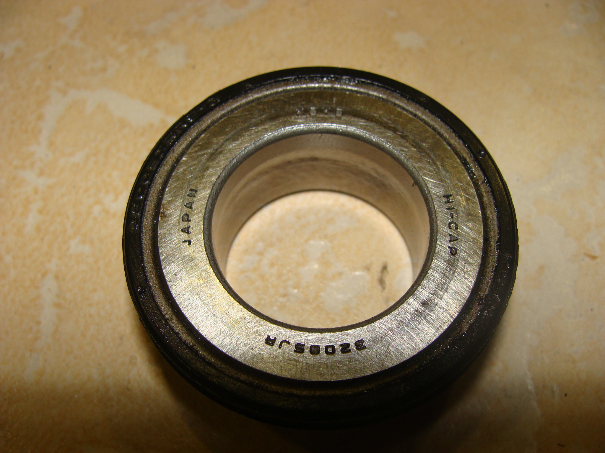

Roulement d'origine: "KOYO" made in japan
NICO69

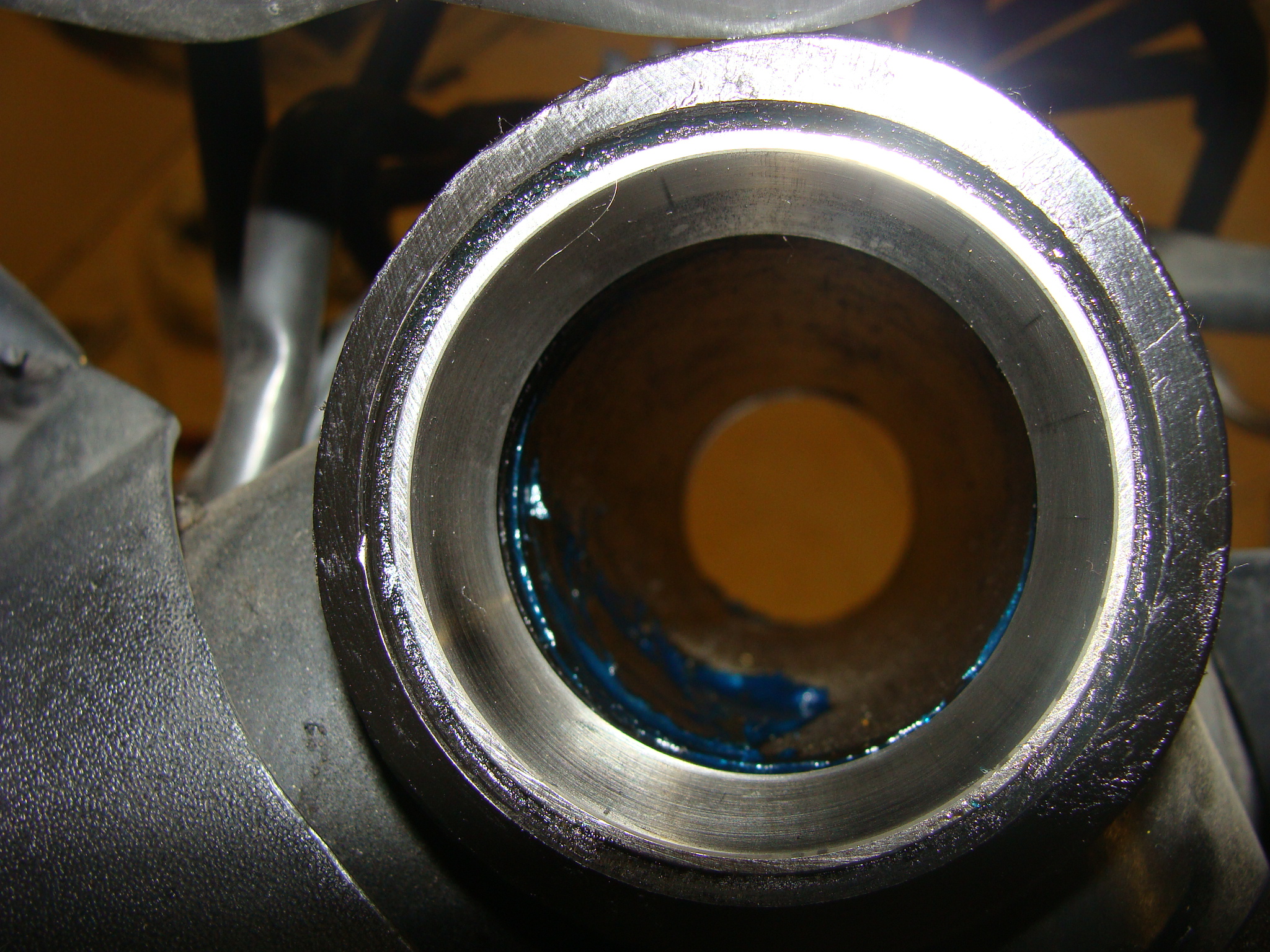

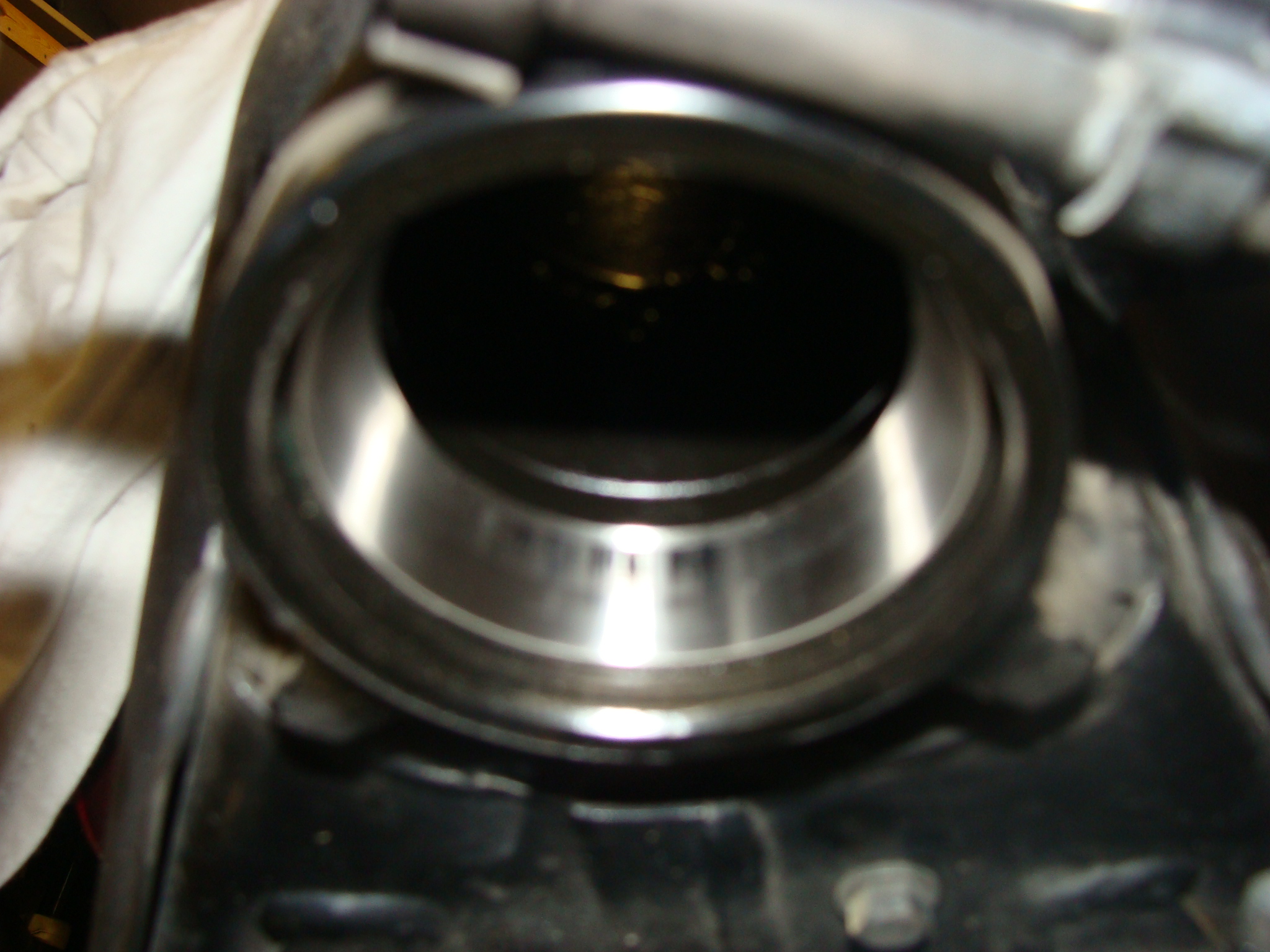

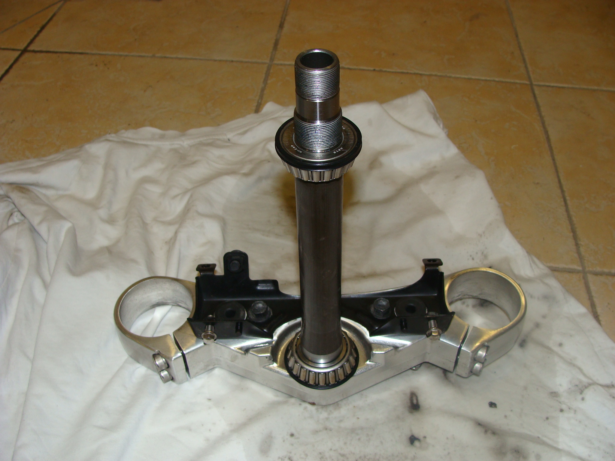

  Posté : 13-09-2015 12:35
Tout est propre, prêt pour le remontage
