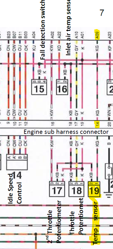

Salut Arnaud,
Il faudrait que tu mesures la sonde:
Les caractéristiques de la sonde sont:
Chaud (85°) : 200 à 400 Ohms
Froid 20° : 2.35 à 2.65 K Ohms
-10° : 8.5 à 10.25 K Ohms
Tu peux avoir une coupure ou un court jus dans les fils qui vont à l'ECU:
Pour faire le test, c'est simple en théorie, il faut mettre un résistance de 10Kohm à la place de la sonde (ça équivaut à une T° moteur de -10°).
Si tu as besoin du schéma, demande.

Testes aussi la continuité du fil rose/vert du connecteur de la sonde qui va jusqu'à la broche A09 de l'ECU (en passant par le gros connecteur carré à 20broches).
Sur le fil rose/noir du connecteur de la sonde tu devrais avoir 5V.
Un bout du schéma:

Lionel , pour info , les 2,7 V sur mon écran tunecu pour la "tension capteur temperature de liquide de refroidissement "par rapport aux 5V dont tu parles , ça te semble pas anormal ?
  Posté : 08-06-2019 07:09
Non, les 2,7V sont la tension en sortie de capteur normalement.
Le capteur c'est une résistance qui varie en fonction de la T°.
Mais je ne peux pas te dire comme ça quelle tension on doit avoir pour une T° donnée...

Après contrôles :
J'ai bien 2,3 kOhms ( il fait 24°) en vérifiant la résistance de ma sonde (idem sur l'ancienne que j'ai gardée...)
J'ai bien 5V au fil rose/noir de mon connecteur de sonde.
Et j'ai bien la continuité du connecteur de sonde jusqu'à l'ecu
Une autre idée de contrôle ?
  Posté : 08-06-2019 19:52
Une température d'air à 101° ?????
  Posté : 08-06-2019 20:07
Bon question con, t'es sûr qu'elle est branché sur la bonne prise ta sonde?
Comme le dit Lio, il faut que tu vérifies la continuité de ta sonde jusqu'a l'ECU, faut commencer par quelque chose!
